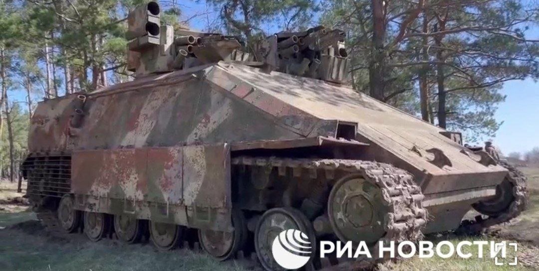

Rusové objevili bojové vozidlo BMPT Azovec. Ukrajinští vojáci jej původně zakopali kdesi na východě Ukrajiny, aby se jej nepřítel nezmocnil.
