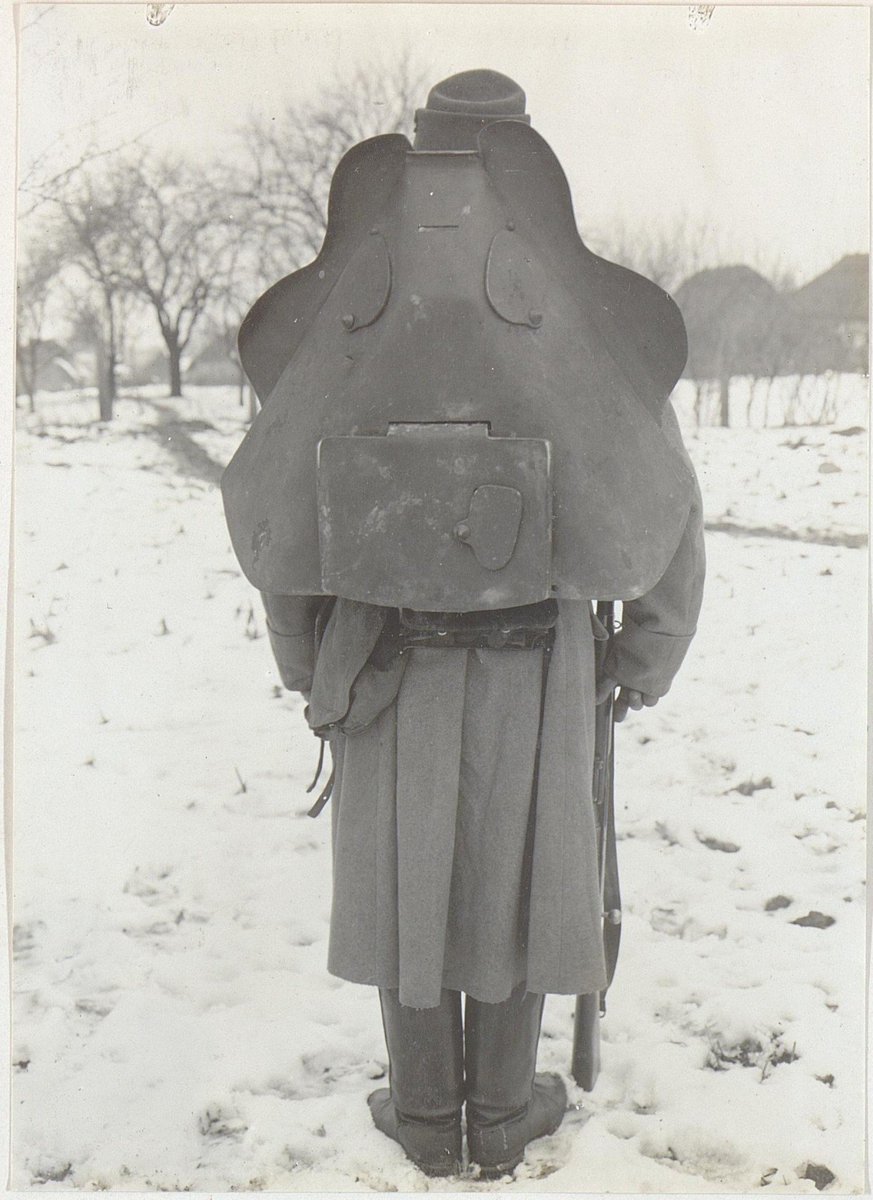

Ještě bych se rád trochu pozastavil u oněch přenosných steřeleckých štítů a přidal pár velkých fotografií.
Ona ta konstrukce mě nepřestává udivovat :D
Rase píše: ...rakousko-uherští konstruktéři ale přišli s pozoruhodnou konstrukcí, která měla v sobě spojit schopnosti střeleckého štítu a hrudního pancíře pro ochranu pěšáků. Vznikla totiž potřeba, jak chránit vojáky na italské frontě, kde často nebylo možné hloubit zákopy a vojákům nezbývalo nic jiného, než se snažit schovat za většími kameny, nebo navršit z kamenů zídku. Tento pancíř zaujme již na první pohled. Trojúhelníková konstrukce s lemy pro ruce, je opravdu ojedinělá. Tento přenosný kryt bylo možno přenášet na hrudi, nebo na zádech a poskytovala tak pohybujícímu se vojákovi jistou ochranu. V případě nutnosti ji bylo možno rozložit na zemi a zvednout spodní část, aby si voják chránil hlavu. Konstrukce byla opatřena jedním průzorem a hned třemi odklopnými krytkami, pro prostrčení pušky. Konstrukce pochází nejspíš z roku 1918 a není mi známo, že by bylo vyrobeno zaznamenatelné množství kusů, krom prototypu na fotografiích. Ty ale pocházejí z nějaké vojenské příručky a je tedy pravděpodobné, že zavedení tohoto mobilního krytu bylo plánováno, ale nestihl se již dostat na frontu.
Obrázek Obrázek
Naposledy upravil(a) Rase dne 25/7/2022, 20:43, celkem upraveno 1 x.
