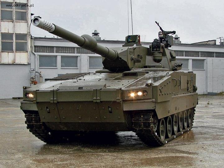

V roce 2013 představila divize OBRUM polského zbrojařského koncernu PHO, koncept lehkého tanku pro 21. Století, pod označením PL-01. Doplním, že se jedná o celý projekt nové platformy, která bude základem pro novou rodinu polských obrněných vozidel UMPG (Uniwersalna Modułowa Platforma Gąsienicowa). V současnosti nese pracovní název Gepard a v podstatě nahrazuje starší ideu platformy Anders. Velice chytrým krokem byla spolupráce společnosti OBRUM s britskou BAE Systems. Vozidlo tedy využívá podvozek švédského bojového vozidla pěchoty CV90, od švédské divize BAE Systems Hägglunds. Dá se říct, že vozidlo v sobě kombinuje osvědčené a komerčně dostupné komponenty a také několik technologií dostupných v blízké budoucnosti. Kvůli cenové náročnosti, která odepsala všechny předchozí snahy o vývoj nového tanku, pochází všechny zásadní části z komponentů dostupných na mezinárodním trhu. Konstruktéři společnosti OBRUM je jen zkombinovali do funkčního celku. V každém případě představený demonstrátor PL-01, ukazuje několik skutečně zajímavých vizí a trendů pro bojová vozidla blízké budoucnosti. K nim se ještě vrátím, nyní ale k samotnému konceptu platformy Gepard.
Je potřeba zmínit, že tento projekt je pro polskou armádu velice klíčovým a udá směr pro budoucnost. Po zrušení projektů nových tanků nebo modernizaci PT-91, tento problém stále není vyřešen. Navíc po zrušení projektu na novou modulární platformu pásových vozidel Anders, která měla nahrazovat jak tanky T-72, tak i bojová vozidla pěchoty BMP-1, polská armáda velice rychle zastarává. Nedávno Informoval polský státní tajemník pro obranu Bartosz Kownacki, že polská armáda již nepřistoupí k žádné rozsáhlejší modernizaci provozovaných tanků T-72M1 a PT-91 Twardy, a ani neplánuje další nákupy protitankové munice pro kanóny ráže 125mm. Postupně by tak měla být novými pásovými obrněnými vozidly přímé palebné podpory Gepard, nahrazovány nejprve tanky T-72M1 a následně i PT-91. Jisté je, že projekt Gepard je sice velice ambiciózní, ale reálně vzato je jedinou šancí, jak zvýšit bojovou schopnost armády, než bude většina jejich prostředků beznadějně zastaralá a nefunkční.
Pásové obrněné vozidlo přímé palebné podpory, na pásové modulární platformě Gepard, mělo dle původních specifikací vzniklých v roce 2013, disponovat bojovou hmotností kolem 35 tun, být vyzbrojeno 120mm hladkostěnným kanónem, s automatických nabíjením. Osádku měli tvořit pouze dva lidé a motor měl být osazen v přední části vozidla, díky čemuž by bylo možno přepravovat malý výsadek. Velice moderním prvkem mělo být osazení aktivní ochranou, určenou k ničení protitankových střel. Platforma Gepard měla být celkově lehčí a pohyblivější než hlavní bojové tanky Leopard 2PL. Dá se říct, že se jedná o oprášený koncept tanku PT-97, který využívá osvědčeného podvozku z CV90 a modernější technologie. Výsledný prototyp má tříčlennou osádku a v bezosádkové věži je osazen automaticky nabíjeným kanónem ráže 120mm od belgické společnosti CMI Defence. Vzhledem k tomu, že tato společnost nabízí i samostatnou věž Cockerill CT-CV 105HP, která je konstruovaná pouze pro kanón ráže 105mm. Alternativou je pak modernější věž XC-8 105-120HP, která pojme i kanón ráže 120mm. Oproti původnímu plánu, mají část osádky usazenou ve věži. Otázkou tedy je, jak je vnitřní prostor věže řešen. Nyní něco k pancéřování. Základní ochranu vozidla tvoří kompozitní pancíř úrovně Level 5 (25mm APDS-T z 500 metrů). K základnímu pancíři lze pak připojit keramické pláty posilující pancéřovou ochranu, přičemž hmotnost vozidla vzroste o 6 tun. Co se osádky samotné týče, ta by měla být usazena v korbě a pro lepší přehled o okolí, BAE Systems nabízí multi-spektrální system DAS (Distributed Aperture System) převzatý ze stíhačky F-35 Lightning II. V podstatě jde o sérii kamer, rozmístěných po celém trupu vozidla a zprostředkovávající celokruhový obraz okolí (360°). Posádka, nebo spíše jen velitel, mají přilbu s průhledovými displeji a polohovými senzory. Na průhledové displeje se pak promítá obraz přesně ze směru, kterým se posádka dívá. Systém může pracovat s denní, noční i termovizní kamerou.
Na konci roku 2014 bylo zmíněno, že jsou snahy udělat tento tank neviditelný, pomocí zařízení, které budou kopírovat pozadí na povrchu vozidla. Jedná se o stealth konstrukci potlačující viditelnou, infračervenou i radarovou stopu. Koncept počítá s využitím přelomové maskovací technologie ADVANCED od společnosti BAE Systems. Jedná se speciální "termo panely" umístěné po obvodu vozidla. Ve spolupráci se senzory dokáží panely kopírovat teplotu okolí a tak vozidlo učinit v infračerveném spektru prakticky neviditelné. Také dokáže ztížit identifikaci vozidla nebo dokonce promítnout tepelný obraz jiného vozidla. Na moderním bojišti, kde řada průzkumných senzorů a přesných protitankových zbraní využívá infračervené záření, se jedná o obrovskou taktickou výhodu. Také dieselový motor je vybaven systémem pro rozptyl a chlazení výfukových plynů. Před rokem 2018 má být technicky možné, maskovat tank i opticky. Jednalo by se o tenké LCD panely na povrchu vozidla, které by zobrazovaly obraz z protilehlé strany. Dle mého se ale jedná pouze o koncept, jak maskovat moderní vozidla. Jisté ale je, že program Gepard využije technologie pro snížení radarové stopy. Jako již byl zmíněn dieselový motor, který bude vybavený chlazením výfukových plynů. Především ale má být trup pokryt speciálním nátěrem, absorbujícím radarové paprsky. Také samotná konstrukce tanku zajišťuje rozptyl radarových paprsků a tak špatnou čitelnost vozidla pro moderní radary. Zde se jedná o to, že povrch tanku by měl být co nejhladší, všechny senzory budou ukryté uvnitř, a i kanón dostane hranatý kryt. Jedná se tedy o technologie, které začínají být relativně běžné i u jiných tanků.
Polské ministerstvo obrany, na nějakou dobu pozastavilo práce na programu Gepard a rozhodlo o redefinování požadavků. Vozidlo mělo původně disponovat hmotností 33 tun, s přídavným pancířem 39 tun, ale tuto hmotnost údajně nebylo možno sladit s požadavkem na jeho vyzbrojení plnohodnotným tankovým kanónem ráže 120mm. Mnohem pravděpodobnější je, že při relativně nízké hmotnosti byl problém poskytnout osádce náležitou ochranu. Na druhou stranu se objevovaly názory, že s hmotností cca 35 tun, již vozidlo ztrácí potřebnou mobilitu a opět se objevovaly názory, že vozidlo by mělo být schopné plavby. Tyto názory se totiž objevují i v případě vozidel nahrazující bojová vozidla pěchoty BMP-1. Redefinování požadavků tak tedy bylo logickým krokem. Polské ministerstvo obrany přišlo koncem roku 2016, s prohlášením, že dokončilo nové definování požadavků na nové pásové obrněné vozidlo přímé palebné podpory Gepard, konkrétní informace však zatím nebyly zveřejněny. Je tedy tak trochu otázkou, zda se Poláci vydají směrem větší pohyblivosti a nízké ochrany vozidla, nebo se více přiblíží moderním těžkým tankům, s důrazem na co nejvyšší ochranu osádky. Vývojové práce mají být ukončeny do roku 2018, kdy by mohla začít sériová výroba. O výsledné podobě rodiny vozidel na platformě Gepard se dá spekulovat a jistě se bude jednat o relativně levné řešení, u něhož bych s hypermoderními technologiemi nepočítal, ale obecně se dá říct, že v nějaké podobě vznikne, nebo zkrátka musí vzniknout. Pokud si bude chtít polská armáda udržet bojeschopnost i v budoucích desetiletích.

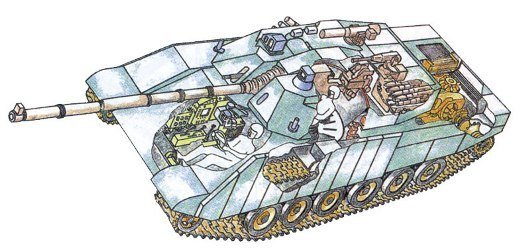

K PT-97 som našiel takýto obrázok: http://militarium.net//wp-militarium/wp ... gowa-2.jpg
(Kde sme už mohli byť keby PL, CR, SR na týchto konceptoch spolupracovali...)
Příspěvky: 18606
Re: Polská modulární platforma UMPG Gepard
O PT-97 jsem neco nasel, odkaz je pod zdroji. Ona to v podstate byla takova "Armata" - konstrukce z konce Studene valky. Ukazal se byt drahy, tak koncept nerozvyjeli, ale tank na platforme Gepard (drive PL-01). Prejima velkou cast prvku, navrhnutou pro PT-97. Ciste teoreticky, budou tyto "lehke tanky" na trhu v dobe, kdy budeme hledat nahradu za T-72M4CZ :idea:
