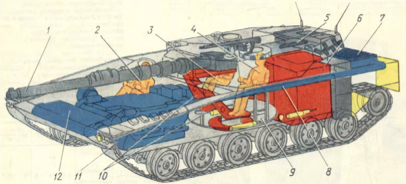

Leopard 130 CZ
Předkládám návrh relativně jednoduchého , 130mm kanónem Rheinmetall L 51 vyzbrojeného a velmi dobře pancéřovaného tanku, postaveného na bázi podvozku Leopard 2 (A4).
Celou mojí vizi ukazuje obrázek níže.
[/url]
Proč tank na bázi Leopardu 2 když budeme mít za platformu BVP?
Ochrana BVP ASCOD či CV-90 může být v kategorii BVP vynikající, nicméně stále se bude pohybovat v rovině malorážových automatických kanónů. Při střetu s regulérním moderním tankem (mezi něž řadím i T-72B3 a T-90) bude tedy dle mne drtivá většina zásahů smrtelných. Naopak kanón cockerill 120mm HP, byť se jedná o relativně výkonnou zbraň , není dle mne schopen spolehlivě probíjet čelně ani T-72B3 a proti T-90MS je (dle mých informací) čelně již naprosto nevyhovující.
Oproti tomu dělo ráže 130mm, je pro oba zmíněné tanky smrtelnou hrozbou, a je schopno ohrozit i ARMATU.

S tou věží se klidně můžeš víc odvázat, stejně by nejspíš bylo nutné postavit zcela novou věž. Nejsem si ale jistý, jestli by nebyl problém s usazením osádky, přeci jen ta munice ráže 130mm je dost velká a lidé by mohli zavazet nabíjecímu automatu. Pokud bys odebral munici z korby (vedle řidiče) a kompletně ji přesunul do věže, tak by mohl v korbě vzniknout prostor pro dvojčlennou osádku. Tedy řidič + velitel/střelec, tak jako tomu má být u MCGS (Leo3) a plánovaného izraelského tanku. Co se týče odolnosti, tak si myslím, že Puma má boky korby stejně chráněné jako Leopard, možná i lépe. Rozdíl bude jen v čelní odolnosti (ale nemám čísla k porovnání).

Rase:Díky za odpověď i připomínky. Na nové verzi již pracuji. Nejdřív jsem si myslel , že nacpat do věže více granátů nepůjde, ale nakonec jsem našel poměrně elegantní způsob. V nejbližší době sem hodím schéma.
Co se týká Pumy , boční pancíř bude dle mne určitě srovnatelný s Leopardem 2, na druhou stranu Leopard (2A4) je schopen čelně ustát i např Svinets (1/2), u pumy nemám spolehlivé informace - mluví se o odolnosti vůči APFSDS ráže 30mm ale i ráže 120mm. Zkusím najít něco bližšího.

Není potřeba hledat, čelně má Leopard nedostižná náskok, ale na moderním bojišti, při útoku ze zálohy (na bok, nebo záda), jsou na tom dost podobně.
Ještě mě napadá, na nejnovějších CV90 pro norskou armádu (CV9030N Mk.III) jsou na průzkumných vozidlech, takové zajimavé teleskopické věže se senzory, při zataženém stavu docela trčí nad vozidlo, ale dají se vysunout několik metrů do výšky. Pak taky bojová stanice s klasickými senzory dálkově ovládaným kulometem (taky celkem trčí) Jsou to hodně super věci a doporučuju ji nějak zakomponovat na věž. Hodně dobrý nápad je i mít ve věži spražený, ne kulomet, ale granátomet ráže 40mm. Takhle je to plánované na modernizaci Abramsů. Kulomet na věži pokraje prostor kolem tanku lépe a bezpečně. Proti měkčím cílům je moderní granátomet velice fajn a je levnější než rychlopalný kanón (třeba ráže 30/40mm). Hodil by se i Iron Fist

Pertz - skús sa pohrať ešte s jednou vecou - ak vymeníš starý motor za nový (MT 883) získaš v korbe až 1m dĺžky priestoru naviac. Možno by šla veža posunúť vzad a celá posádka by mohla byť vpredu (3 sa vedľa seba myslím vojdu v pohode) a veža naopak by mohla byť bezposádková = ľahšia.

Petrz: ja by som automat schoval do korby, ako to bolo riesene pri M1 TTB, zbavis sa slabeho miesta v podobe batohu, usetris kopec hmotnosti v podobe nepotrebneho panciera

Tenhle automat mě také přijde jako lepší řešení, jinak dobré, přesně takovou nějakou přestavbu jsem si představoval...i když na podvozku Merkavy IV, výsuvný senzor s laserovým značkovačem pro lahaty...

Vypadá to dobře.
Ještě mě napadá, taková prasárna. Pořád mi leží v hlavě tank s motorem v předu a věží posunutou dozadu. Tankové podvozky takovýchto parametrů dnes nejsou k dispozici (jen Merkava) ale co použít podvozek korejské houfnice K9 jako základ. Tyhle podvozky není problém sehnat, jsou ověřené a začínají se dost šířit po Evropě (mají je Poláci, Finové, další prodeje se chystají, zvlášť ve Skandinávii). Co sedy vzít podvozek K9, v případě potřeby zvednout korbu, aby se získalo víc místa a osadit tankovou věží. Problém s uložením munice v batohu, který by přečuhoval, by šel vyřešit nabíjecím karuselem jako uvedl klingy. Odfukové "dveře" by mohly být směrované dozadu. Rovněž by zde byla možnost snadno dobíjet munici, obdobně to mají řešené Izraelci, díky čemuž můžou Merkavy fungovat i jako provizorní dělostřelectvo. Pokud by byl motor a většina pancéřování na předku korby, tak by mohl být takovýto tank i relativně vyvážený, byť palba vzad by asi nebyla ideální. Ušetřila by se ale spousta místa pro osádku. Osobně bych ji usadil za sebe, jako u bitevních vrtulníků. Ideálně tedy jen dva lidé, v případě nutnosti tři, tedy řidič vepředu, pak velitel a vedle něj střelec. Před tím než Švýcaři koupili Leopard 2A4, tak měli v plánu vlastní projekt NKPz, který měl motor v přední části korby.

klingy píše:Petrz: ja by som automat schoval do korby, ako to bolo riesene pri M1 TTB, zbavis sa slabeho miesta v podobe batohu, usetris kopec hmotnosti v podobe nepotrebneho panciera
Problém u tohoto řešení je délka projektilu , co jsem měřil z obrázku tak APFSDS granát ráže 130mm je dlouhý cca.1,3 metru. Z toho jsem při návrhu vycházel a proto jsem umístil granáty do batohu(věže)... do korby se totiž (na výšku) nevejde (měřeno od okraje torzních tyčí)
Do K9 by se asi vešel (i vertikálně), takže s navrhovaným systémem nabíjení by to byl skvělý stíhač. Jak ale podotkl skelet, slabé pancéřování ho z kategorie tanků diskvalifikuje.
