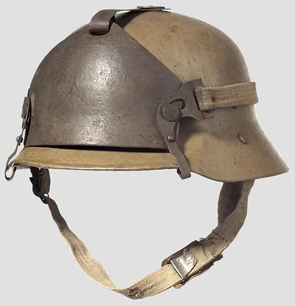

Na přilby Berndorfer, bylo možné připevnit zpevňující pancíř, zvaný Stirnpanzer. Tato ochrana hlavy před přímou palbou z pěchotních zbraní byla komplikovanější konstrukce, s plátěným popruhem kolem přilby. Tyto přídavné dílce byly používány u strážních a především kulometných družstev. Vojáci na předních pozicích dostávaly pancíře pouze při výkonu služby, při odchodu je přenechávali další směně. Dohledal jsem, že výroba probíhala v Huťi Poldi v Kladně (Bleckmann & Poldihutte Klando). Vzhledem k rozšířenosti těchto pancířů, je velice pravděpodobné, že výroba probíhala pouze zde. Absence slavných rohů, jako u německé přilby M-1916, ale velice ztížily připevnění těchto pancířů. Konstruktéři je tedy museli zachytit o horní větrací otvor a dále byl pancíř zajištěn koženým popruhem, zachyceným za zadní část přilby. Materiálem k výrobě byla chromniklová ocel, tak jako u přileb, ale masivně zesílený. Pokud budu vycházet z toho, že německý Stirnpanzer, byl masivní 4 mm a těžký 3 kilogramy, tak je dost pravděpodobné, že rakouský pancíř na tom byl velice podobně, nebo měl nižší hodnoty. Ještě dodám, že se jednalo o stejně silný pancíř, jako u statických, střeleckých štítů (ke kulometům atd.). Samotné složení oceli zajišťovalo, že ocel bylo možno tepelně zušlechtit.
