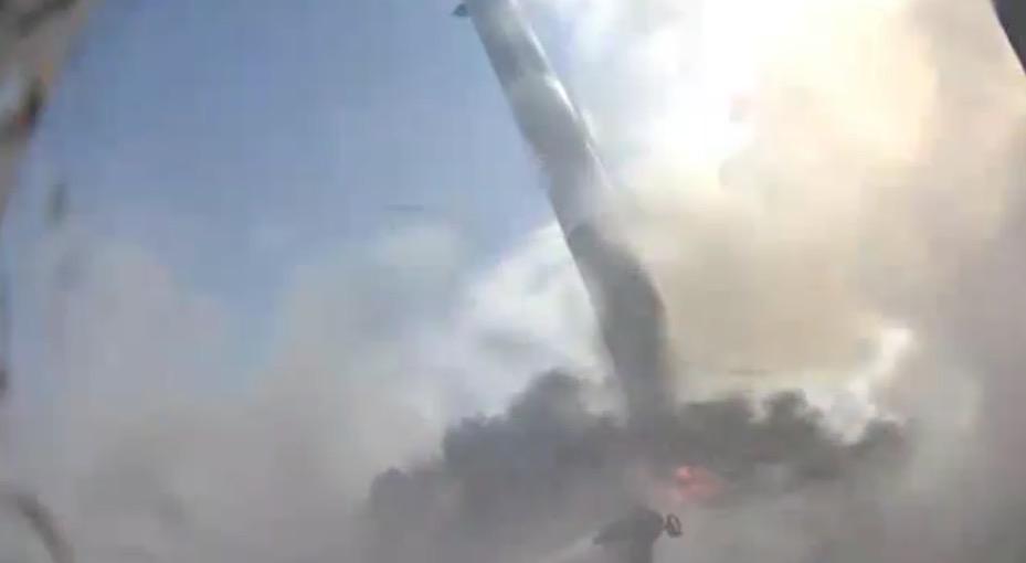

ObrázekObrázek Obrázek

kopapaka píše:
V hornej časti rakety je vidieť prácu nejakých stabilizačných motorov.Ten čo "fúkal" doľava to neustabilizoval.

Ani nemohol... Stupeň má tažisko na "spodnom konci", kde je deväť motorov a pristávacie "nohy".
Porovnajte si tiež dynamiku pristátia s Grasshoperom - stupeň ide dolu oveľa rýchlejšie
Môj názor - doriešené to nemajú ani náhodou, použitý autopilot to proste nezvládol a výhovorky na vadný ventil tomu tiež nepomôžu.

kenavf píše:Ten čo "fúkal" doľava to neustabilizoval.
V té situaci bylo potřeba to přizvednout a narovnat hlavním motorem.
Celý manévr mi připadal moc úsporný - tj. letěli sestupovou rychlostí a když se přiblížili k cíli, dali plný výkon na hlavním motoru aby dosedli.
Chtělo by to výrazně přibrzdit už v nějakých 20-30 metrech, aby následný sestup měl více času na korekce směru a úplnou stabilizaci rakety.
Paliva podle následného výbuchu tam ještě na pár sekund chodu motoru bylo.
Stejně to nechápu - to je tak těžké udělat si simulaci, a prověřit ty postupy tak, aby aspoň na 95% chodily? Nebo na simulaci jim to chodí a v realitě nejsou schopni ani tak přesně řídit, ani tak přesně znát rozložení hmoty?
Ty horní korekční motory budou určitě potřebovat posílit.

pks: ono to jinak nejde, motor Merlin má regulaci tahu 70-100% a i na nejnižší výkon má vyšší tah než hmotnost prázdného stupně. Nějaké přibrždění nehrozí, jedině pokud by následovalo vypnutí a nový restart motoru. To je větší riziko, než dobrzdit naráz.

kopapaka píše:pks: ono to jinak nejde, motor Merlin má regulaci tahu 70-100% a i na nejnižší výkon má vyšší tah než hmotnost prázdného stupně. Nějaké přibrždění nehrozí, jedině pokud by následovalo vypnutí a nový restart motoru. To je větší riziko, než dobrzdit naráz.
Plus, navíc, regulace není nějak zvláště rychlá - to není motor od Babety, kdy když mejkneš s plynem, tak to zabzučí... Ten motor od minima do maxima zvyšuje či snižuje výkon i několik desetin sekundy až sekund.
Popravdě, takový manévr není jednoduchý ani když si jej "nasimuluješ" v Kerbalu, a tam je regulace takřka okamžitá a od nuly do maxima. A "přímé" ovládání tvou rukou podle tvého oka. A malá gravitace oproti Zemi :)

regulace tahu 70-100% - ok to je potom těžký úkol
simulace - museli ale vědět, že to takto bude dopadat, že nemají dostatečné síly na stabilizaci rakety ve svislé poloze a že když už se něco tak velkého otáčí (naklání), tak to má velkou setrvačnost a tu je potřeba vyrovnat velkou silou na maximální páce - ve špičce.
když tedy 50x posílí manipulační motory v horní části rakety (tak, aby jim byly schopny v simulaci narovnat raketu vychýlenou 20°) - mají šanci přistát.
Měli by ale zapracovat na mechanické ruce, která raketu uchopí za horní část - obejme a nafoukne airbagy na polštářcích svých prstů.
