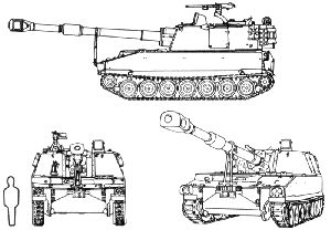

Charakteristické znaky a technická data samohybné houfnice M109 Paladin
Charakteristické znaky samohybné houfnice M109
> Korba s bočními svisle postavenými pláty.
> Dvě radlice umístěné po obou stranách dveří na zádi korby.
> Velká věž umístěná na zadní části korby.
> Nakloněné čelo věže, kolmé boky a záď.
> Dlouhá hlaveň s ejektorem umístěným uprostřed její délky, na konci úsťová brzda.
Technická data samohybné houfnice M109 Paladin
> bojová hmotnost : 28,8 t
> osádka : 4 muži
> rozměry : délka s hlavní dopředu 9120 mm, délka korby 6894 mm, šířka 3922 mm, výška 3236mm (s protiletadlovým kulometem), světlost 480 mm
> výzbroj : houfnice M284 ráže 155 mm (36 nábojů), protiletadlový kulomet M2HB ráže 12,7 mm (500 nábojů)
> motor : vznětový, kapalinou chlazený přeplňovaný osmiválcový DDEC 8V71T o výkonu 302 kW (405 HP) při 2300 ot./min.
> tlak na podloží : 0,955 kg/cm2
> maximální rychlost : silnice 56 km/h
> maximální dojezd : silnice 346 km
> objem palivových nádrží : 503 l
> překonávání překážek : voda do 1,10 m, svislé do 0,53 m, příkop do šířky 1,80 m
> pancéřování : hliník 5083, podrobnosti jsou utajené.

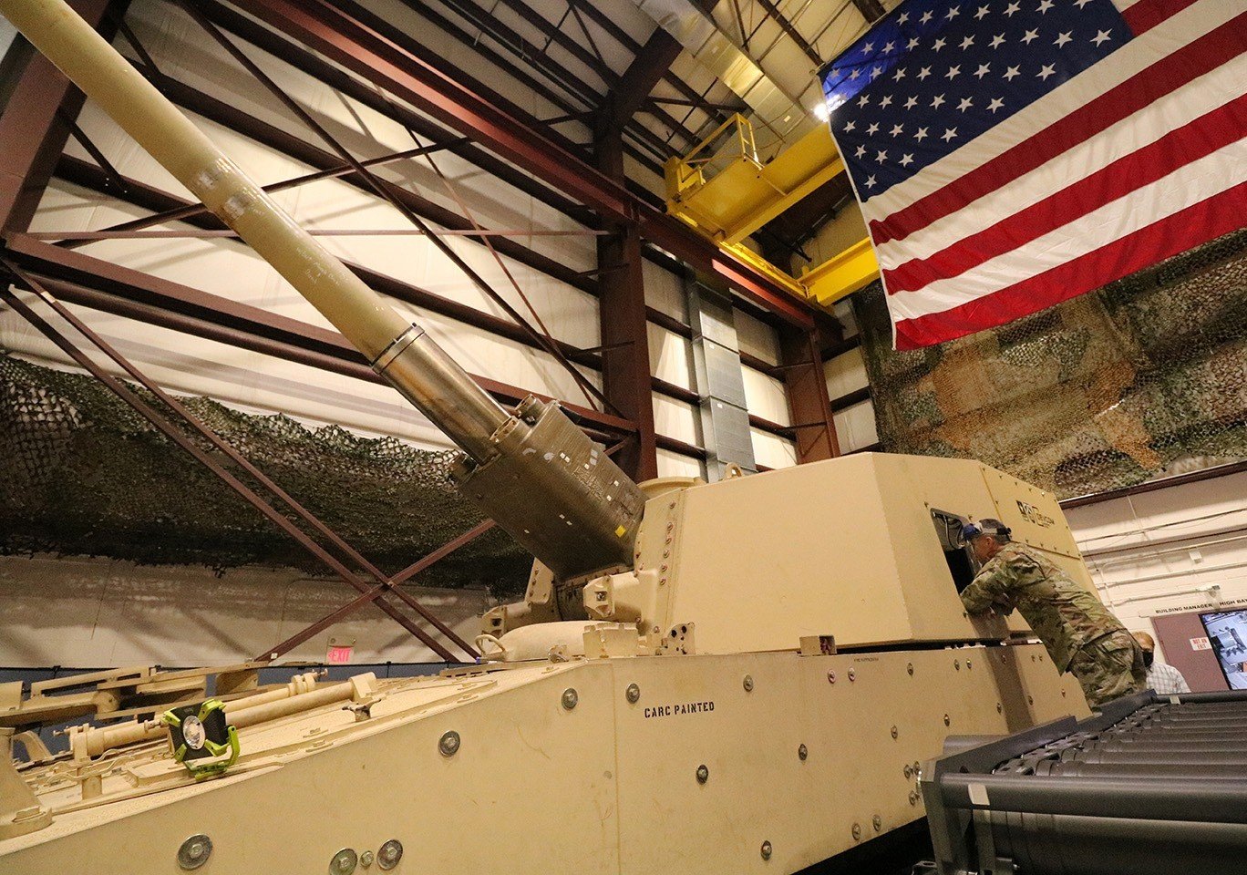

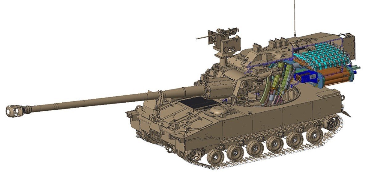

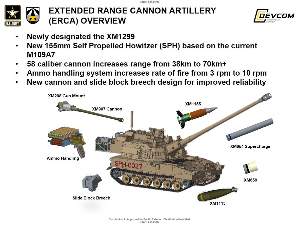

Vizualizace nové zbraňové části (pajšl) pro houfnici M109A7. Věž je upravena pro osazení dělem XM907 ERCA o délce 55 ráží s nabíjecím automatem. Díky delší hlavní a použití munice XM1113 je dostřel do 70 km.
Tak si říkám, aby po všech tě úpravách, nevznikla z Paladina spíš nová houfnice ve stylu Crusader XM2001 (a z originálu zbylo jen jméno).

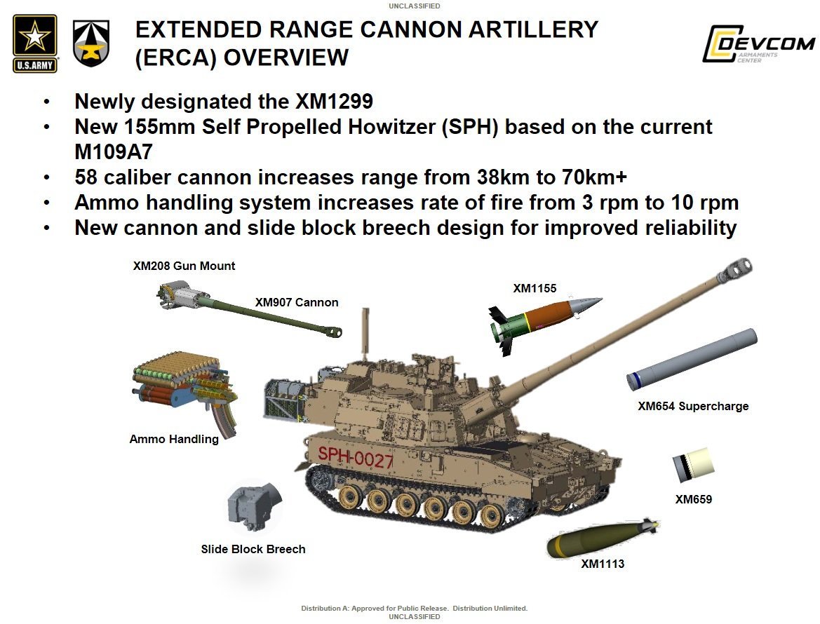

Houfnice M109A8 a Extended Range Cannon Artillery
Probíhají střelecké zkoušky systému ERCA (Extended Range Cannon Artillery). Prototyp označený jako HTB (Howitzer Test Bed) byl postaven na upraveném podvozku houfnice M109A6. Pro novou samohybnou houfnici s prodlouženou hlavní se prozatím používá neoficiální označení M109A8. Zkoušky probíhají již čtyři roky, od října 2015 a momentálně byl testován pokročilý nabíjecí automat na 5 nábojů a 5 kusů střeliviny. Ten byl upraven z nabíjecího automatu houfnice M109A7. Pokud jde o samotnou hlaveň, tak její délka vzrostla místo původních 38 ráží na 58 ráží (8 990 mm). Zajímavá je rovněž nová tříštivo-trhavá munice XM1113 s pomocným raketovým motorem RAP (Rocket Assisted Projectile). Moderní houfnice M109A7 s touto municí zasáhne cíl na vzdálenost 30 km (hlaveň o délce 39 ráží). S hlavní dlouhou 58 ráží dokázala houfnice zasáhnout cíl na vzdálenost 72 km, později 100 km a cílem je prý až 130 km, ale zde nejspíš bude muset být použita munice s náporovým motorem. Americká armáda plánuje zavést modernizované houfnice M109A8 do výzbroje v roce 2023. Do té doby vznikne osm prototypů. První z nich, označený jako ERCA Increment 1, začne společnost BAE Systems stavět koncem roku 2019. Zkoušky pak určí, zda bude z houfnic M109A7 použit pouze podvozek, nebo i upravená původní věž.
https://www.armyrecognition.com/weapons ... itzer.html

Příspěvky: 13223
Re: Samohybná houfnice M109 Paladin
M109A8 dostal nové označení XM1299.

Příspěvky: 13223
Nové houfnice patrně nebudou mít nabíjecí automat
Dne 29. září, během virtuální dělostřelecké konference, brigádní generál John Rafferty, odhalil plány americké armády na nástupce aktuálně používaných samohybných děl M109 ráže 155 mm. Konkrétně jde o M109A7 a XM1299 (který rovněž navazuje na model M109A6). Největším překvapením je rezignace na automatický podavač, který byl dosud považován za jednu z nejvýznamnějších změn u M109A7, kromě hlavně XM907 s délkou 58 ráží a nového systému řízení palby. Samohybná houfnice vybavená automatickým podavačem vykazovala během zkoušek v Yuma Proving Ground problémy s vyvážením a v budoucnu by mohly nastat problémy s životností vozidla. Jako alternativa byla naznačena spolupráce se šesti společnostmi (Actuate, Apptronik, Carnegie Robotics, Hivemapper, Neya Systems a Pratt Miller), které zahájily práce na alternativě k plně automatickému systému podávání munice. Jak řekl generál Rafferty, americká armáda neočekává nabíjecí automat jako takový, ale obecně zvýšení rychlosti palby. Cesta k tomuto cíli má druhořadý význam. Zatím neexistují žádné informace o tom, co by mohlo být náhradou za automatický nabíjecí systém.
http://zbiam.pl/dzialo-m1299-bez-automa ... 354iTvetGM
Naposledy upravil(a) Rase dne 7/4/2023, 09:57, celkem upraveno 1 x.
