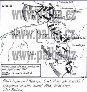

A co sověti? V době, když ještě probíhala německá ofenzíva u Moskvy, shromáždilo sovětské vrchní velení dvě velká bojová uskupení. Jedna bojová skupina byla dislokována severně a druhá jižně od Moskvy. Sověti několik měsíců shromažďovali u Moskvy jednotky a válečný materiál, který mohli a měli k dispozici. Jádro těchto sil tvořili „ Sibiřské jednotky“, zvyklé na zimu a pro zimní válku vystrojené a vyzbrojené. Sovětské vrchní velení poslalo na západní frontu 34 sibiřských divizí a z toho před Moskvu, proti skupině armád Střed 21 divizí.
Ruská západní fronta měla v říjnu 78 divizí, ale v prosinci již jen 35 divizí. Tento počet byl již navyšován jen čerstvými sibiřskými divizemi. Nasazení těchto divizí bylo rozhodující.
Toto nahromadění ruských sil u Moskvy bylo možné jen z toho důvodu, že Stalin znal japonské úmysly. Příliš nápadný je datum 5.a 6. prosince 1941. Je to datum vyplutí japonské flotily letadlových lodí k Pearl Harbour a útok 7.prosince 1941. Stejné datum je pro začátek ofenzívy před Moskvou.
Od špiona Sorgeho toto datum Stalin znal a tak mohl ofenzívu spustit. Věděl, že se japonské velení přes naléhání Němců zdráhá napadnout SSSR a že připravuje útok proti USA.
Sověti p o s t u p n ě obnažovali své východní a jižní hranice, přestože tam proti nim stála v Mandžusku milionová japonská armáda. Sorge dodal i supertajné datum 7.prosinec 1941, napadení Pearl Harbour. Sovětský průzkum japonské soustřeďování sil potvrdil a tak teprve Stalin Sorgemu uvěřil ( „ Kdo ví, jestli to datum nahlásil svým spojencům USA?).
Na západě uznávaný a spolehlivý historik Samsonov píše:“ Sovětské vrchní velení přisunulo začátkem prosince 1941 17 a půl armády k útoku na skupinu armád Střed. Tři z nich, 1, 10.a 20.armáda, se skládaly ze sibiřských a asijských divizí, které byly nově sestaveny. Ostatní armády po doplnění rezervami posílili až na čtyřnásobek“.
I když sovětské válečné písemnictví rádo podceňuje své vlastní síly ( rádi říkají,že jich tam bylo míň, než co se později ukáže ) a německé přeceňuje, zde uvádí poměr vojsk na počátku ofenzívy 1:1,5 ve prospěch Rusů.
Německá skupina armád Střed nedostala v prosinci 1941 ani jednu čerstvou divizi.
Západní front Rudé armády byl posílen o 33 divizí a 39 brigád. Tato číslo hovoří jasnou řečí. Němci měli i nedostatek sil.
Plán ruské protiofenzívy vyplynul ze situace a z postavení německých vojsk před Moskvou.
Nejprve bylo nutné rozbít dva silné německé klíny, které Moskvu ohrožovaly ze severu a jihu.Jestli již na začátku Sověti počítaly s tím, že potom budou obkličovat celou skupinu armád Střed není úplně dodnes jasné. Žukov ve svých pamětech říká, že chtěli jen odrazit německá vojska od Moskvy a že Stalin byl zastáncem čelních útoků a pro obkličovací operace byla ruská vojska ještě nezkušená.
Nejvíce ohrožoval Moskvu severně vysunutý oblouk u města Klin. Odtud hrozilo Moskvě největší nebezpečí.
5.prosince 1941 po dělostřelecké přípravě zaútočily sovětské pluky přes potok Jachroma proti 41. a 56. německému ts s 36.a 14. pěší (mot.) divizí, 6. a 7. td ( a od 7.12.41 podřízenou 1.td).
Jeden ruský prapor na lyžích s 12 T-34, prolomí obranu v úseku 36. pěší (mot.) a postupuje dál na západ. Rusové napodobují německou strategii „Blitzkrieg“. O 48.hod později se 7. prosince 1941 vynořují před stanovištěm velitele 56.ts generála Schaala v Bolšom Ščapovu- 6km severovýchodně od Klinu.Vše včetně velitele se chopí zbraně a zapojí se do obrany. Důstojníci štábu, spojky a písaři.3 průzkumné obrněné automobily, několik 20mm samojízdných protiletadlových lafet a dva protitankové kanony ozbrojeného doprovodu sboru to vše se zapojí do boje. Dvě kulometná družstva spolu s oddílem flaku uzavřou severní přístup do obce.
Večer dorazí rota z rozbité 14.pěší (mot.) divize a krátce na to plukovník Westhoven a hlavní síly 2.praporu 1. střeleckého pluku. Těžká situace trvá ještě druhý den ráno, potom dorazí 25.tp ze 7.td a vpadne Rusům do boku. Překvapení Rusové jsou zmateni a za těžkých ztrát ustoupí. Štáb 56.ts se přesune do Klinu, tam přijde další špatná zpráva. Rusům se podařil hluboký vlom mezi 36.a 14. pd., jejich jednotky vnikly do této mezery severně mimo Klin, zablokovaly zásobovací silnici sboru a stočily se přes Jamugu na Klin. 3TA tak nyní měla jen jednu zásobovací silnici a i ta byla ohrožena. Pokud jí Rusové přehradí bude 3 TA odříznuta od ostatních sil.
8. prosince 1941 kolem poledne se toto nebezpečí stane velice akutním. Rusové totiž obsadí na této silnici Spas Zaulok a potom i město Jamuga, které leží již jen 8km severně od Klinu.
Poslední nadějí je útok 1. a 2. td spolu s částmi 3.td ( hlavní síly 3.td jsou u Guderiana na jihu). Ty musí zachránit situaci a udržet životně důležitou silnici pro ústup na novou záchytnou linii 3.TA na Lamě.

Guderianovo pásmo, prostor jižní břeh řeky Oka – Tula – Stalinogorsk, bylo druhým těžištěm sovětské protiofenzívy.
Sověti zde proti Guderianovi nasadili k obkličovací operaci tři armády a jeden sbor kavalerie.
Sovětská 50. armáda tvořila pravé, 10. armáda levé rameno kleští. Cílem operace sovětských armád bylo odříznout vysunuté jednotky 2. TA, aby německým divizím nezbyl čas na ústup. Byl to dobrý plán, ale strategický cit Guderiana byl lepší. Jeho jednotky se již v noci z 5. na 6. prosince začaly stahovat z oblouku na novou linii Don – Šat – Oka (Upa). Toto stahování probíhalo zrovna v době kdy Rusové 6. a 7. prosince zaútočili proti 53. armádnímu a 47. ts.
Smíšené motorizované roty se svými obrněnými transportéry a protiletadlovými zbraněmi, které vedly boj na zdržení dovolily, aby se jednotky sborů stahovaly organizovaně. Tyto jednotky prováděly úspěšně bleskové protiúdery do vzdálenosti 8 až 10 kilometrů a pak se stahovaly zpět.
Poručíci, kapitáni, poddůstojníci, střelci u kulometů, řidiči tanků, obrněných transportérů, tažných vozidel, nákladních automobilů nebo koňmi tažených vozidel všeho druhu – to byli muži, kteří řešili kritické situace za celé bojové skupiny nebo divize.
Historická literatura zaznamenává u vesnice Osarova tuto ponurou scénu. Jeden německý poručík spatří v dalekohledu skupinu koní a vojáků, která jako by se prodírala hlubokým sněhem do mírného svahu. Je však u nich ponuré ticho. Němci přišli blíž. Tito sovětští vojáci zde při odpočinku zemřeli v mrazu i se svými koňmi. V jednom místě stojí voják opřený o bok svého koně, vedle sedí v sedle zraněný voják s nohou v dlaze, oči pod zledovatělými řasami široce otevřené, pravou rukou zachycený v rozježené hřívě svého valacha. Poručík a strážmistr, kteří přepadli dopředu, ještě drží v pěstích otěže. Mezi dvěma koňmi jsou stisknuti tři vojáci. Zjevně se u nich chtěli ohřát. Ale i koně stojí jako na podstavcích pomníku – hlavy vztyčené, oči zavřené, srst zledovatělá, ztuhlý ohon bičovaný ledovým větrem.
Svobodník Tietz si chtěl tuto scénu vyfotografovat, ale clona fotoaparátu se nehýbala. Spoušť zamrzla.
24. ts svou 17. td a plukem „Grozdeutschland“ zadrží 8. prosince 1941 prudké ruské útoky jihovýchodně od Tuly. Pod ochranou těchto bojů se přesunou hlavní síly do 11. prosince 1941 na novou obranou linii Don – Šat – Oka (Upa). Avšak sovětské jednotky 13. armády proniknou jižně od Guderiana do obrany 2. armády generála Schmidta, ten musí 13. prosince vzdát Jefremov.
Po ústupu tohoto pravého souseda musí i Guderian ustoupit o 80 km na západ, do pozic na Plavě. Přitom je přerušeno spojení mezi 2. TA a 4. armádou generála Klugeho.
Pokud by se podařil Rusům průlom přes Kalugu do Vjazmy u moskevské dálnice, pak by se jim nabídla šance dostat se 4. armádě do týlu a odříznout ji. Úderem ze severu, který jsme již popsali by se podařilo uzavřít velký kotel. Je logické, že zřejmě vývoj situace toto Sovětům napovídal. Nad značně oslabenými německými silami skupiny armád Střed se vznášela katastrofa.
Sověti totiž pozdrželi útoky proti Klugeho 4. armádě v centru skupiny armád Střed. 6. a 7. prosince 1941 na něj útočili jen sporadicky, aby jenom poutali jeho síly. Těmito útoky chtěli zabránit tomu, aby Kluge neodevzdával síly na pomoc křídlům skupiny armád Střed. Nechtěli , aby svoji armádu stáhl zpět a uvolněné velké svazky nasadil proti sovětské ofenzivě na jihu a severu. Kluge a jeho 4. armáda měl být poután v centru středního úseku tak dlouho, dokud ramena severních a jižních ruských kleští nerozbijí německá křídla. Byl to německý recept obkličovacích operací u Bialystoku, Minska, Smolenska, Kyjeva, Brjanska a Vjazmy.
To vše se skutečně mohlo stát, kdyby se Rusům podařilo prorazit na západ severně od 4. armády, potom se stočit na jih a postupovat ve směru na dálnici Moskva – Smolensk.
