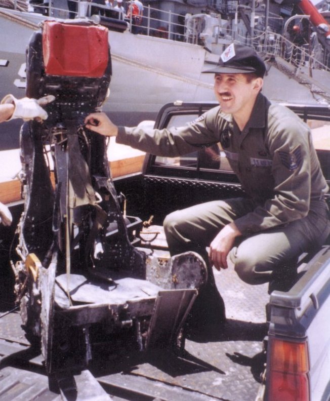

Jen pro úplnost konkrétní část manuálu ke katapultáži ze SR-71 se skresy celého průběhu a postupu katapultáže
http://www.sr-71.org/blackbird/manual/3 ... e=3-23.png
http://www.sr-71.org/blackbird/manual/3 ... e=3-24.png
http://www.sr-71.org/blackbird/manual/3 ... e=3-25.png
http://www.sr-71.org/blackbird/manual/3 ... e=3-26.png
Je mi líto ale deflektor ani nějakou "pláštěnku" přetahovanou přes helmu tak jako u starších sedaček nevidět...o nějaké komplexní "kapsli" jako třeba byla na Hustleru nebo deflektoru z překrytu kabiny jako byl u SK-1 a prvních verzí jednadvacítky nemluvě...

Kritický okamih pri katapultáži smerom hore je "prvých päť metrov", teda moment, keď sa sedačka už dostáva mimo obrys kabíny, ale ešte je vedená teleskopickým mechanizmom.
Vtedy je rýchlosť sedačky voči vzdušnému prúdu najvyššia, navyše prelieta prúdom vzduchu okolo trupu (a prípadne i rázovou vlnou), pilot je vystavený najväčším zrýchleniam, ale ešte nie je výrazne zmenená poloha a nefunguje padákový systém. Naklonenie sedačky padákovým systémom prebehne relatívne neskoro, až niekoľko desatín sekundy po výjdení sedačky z obrysu kabíny, takže prvotný náraz prúdu vzduchu tak či tak pilota zasiahne.
Ochranu v kritickom momente môže poskytnúť prekryt kabíny ako u SK-1 z Mig-21F/PF, alebo deflektor vysunutý ešte v kabíne ako u K-36, prípadne systémy ktoré zakrývajú hlavu a hornú časť trupu (skúšané na F-4) alebo celé telo pilota (B-58 Hustler, XB-70 Valkyrie).
Sedačka X-15 má stabilizačné krídla vedľa záhlavníku a stabilizačné teleskopické tyče pod sedačkou... - ale deflektor nemá. Na druhej strane, pilot je umiestnený relatívne "hlboko" v konštrukcii sedačky, takže je pomerne slušne chránený.
V minulosti sa v úvahách a článkoch pomerne často objavovala kresba sedačky so štyrmi výklopnými krídlami a vpred (medzi nohami pilota) vysunutým deflektorom pre veľmi vysoké rýchlosti - a často bola mylne považovaná za reálnu konštrukciu sedačky pre SR-71...
Na SR-71 bola použitá sedačka Lockheed C-2 používaná aj na F-104. Svojho času ma to dosť prekvapilo, pretože sedačky z F-104 nepatrili ani vo svojej dobe medzi tie špičkové...
Otázka "bezpečnej" či "prežiteľnej" rýchlosti pri katapultáži musí byť bezpodmienečne spojená s otázkou "v akej výstroji".
"Výškový" či "antigé" oblek s tvrdou hermetickou prilbou ukotvenou k popruhom obleku, či dokonca kompletný výškový skafander, dáva ďalších 100-300m/s k maximálnej "bezpečnej" rýchlosti pri katapultáži.
Deflektor na sedačkách K-36 bol zavedený na základe pozorovania, že v niektorých prípadoch katapultáže so sedačkou KM-1 bol pilot v normálnej pilotnej výstroji zranený v oblasti krčnej chrbtice či dokonca usmrtený pri katapultáži tým, že nápor vzduchu sa oprel do hadice dýchača a prudko trhol dýchačom a celou prilbou do ľavej strany dolu. Tým došlo ku skloneniu a otočeniu hlavy zo správnej polohy a zraneniu.
