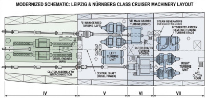

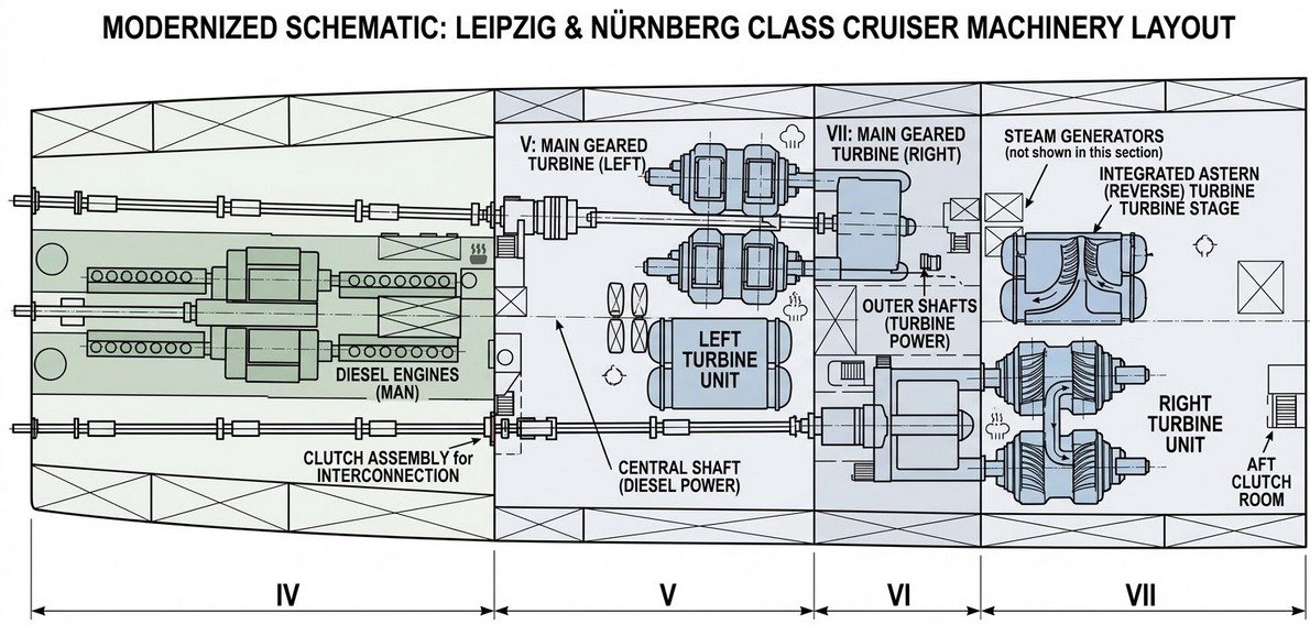

Proč se nemáme ptát na kombinovaný dojezd? A co je na něm zvláštního? Pokud platí to co uvedl sám vážený autor tak vlastně i odpověděl. Čtyři dieselové motory o výkonu 12 400 koňských sil mohou lodi udělit rychlost 18 uzlů a vezená zásoba 348 tun nafty umožňovala při 10 uzlové rychlosti dojezd 3 900 námořních mil (7 200 km). Pro dosažení větší rychlosti se používal turbínový pohon o výkonu 60 000 koňských sil. S ním křižník dokázal vyvinout rychlost 31 uzlů, ale dojezd při rychlosti 16,5 uzlů a vezené zásobě 1 183 t mazut poklesl jen na 2 800 námořních mil (5 200 km).
Je to tedy 348 tun nafty pro motory plus 1 183 tun mazutu pro kotle a celkovej dojezd 7 200 km na motory plus 5 200 km turbiny dává teoretický dojezd 12 400 km. Ovšem při jiných optimálních rychlostech. Tedy kombinovaný dojezd 10 500 km je očekávaná hodnota.
Já zrovna o lodích netuším skoro nic, ale mám představu že dnešní velké dieselové lodní motory dokáží po dostatečném předehřevu spalovat i podřadnější palivo, ale u takto malejch to pravděpodobně není možné, nebo alespoň tehdy to nešlo. Na druhé straně předpokládám že kotle mohou spalovat naftu celkem běžně. Očekávám pouze poměrně drobnou úpravu vstřikovačů. Pravděpodobně tedy bylo možné místo nafty a mazutu natankovat pouze naftu s patřičným nárůstem dosahu při jejím použití prioritně v motorech. Maximální rychlosti zůstane stejná při použití motorů i turbín současně. Potom ovšem jsou ekonomické důsledky spalování nafty jako zbytečně jakostního paliva jasné. Jsou to správné předpoklady?

Neviem ako pri týchto dvoch plavidlách, ale pri predchádzajúcej triede K, z ktorej konštrukčne vychádzali, nebola zámena paliva možná.

Myslím, že ani v tomto případě nebyla záměna paliva možná. Proto jsem odlišil záspby pro turbínový pohon a pro dieslový. Ostatně takto je to děleno u většiny zdrojů, z kterých jsem vycházel.
Právě, že mi to s tím dojezdem nevychází: 3.900 + 2.800 nm = 6.700 nm a nikolik většinou uváděných 6.200 nm. To by asi znamenalo, že turbíny jsou i během dieslového pohonu spuštěné, ale pracují na min. provoz?

Ještě je zde možnost,že pracuje jen jedna sada turbín na optimální otáčky. Tedy i jen polovina kotlů.

Situaci kdy by jela jen jedna sestava turbín si tak nějak nedokážu představit. Tyto lodě nebyly vybaveny společnou převodovkou (vlastně si nemohu vzpomenout na jakoukoliv větší loď která by jí vybavena byla) a tak by v případě chodu pouze jedné turbíny jel buď levý nebo pravý šroub. A mám obavu že kompenzovat kormidlem tento nesymetrický tah by nešlo.
