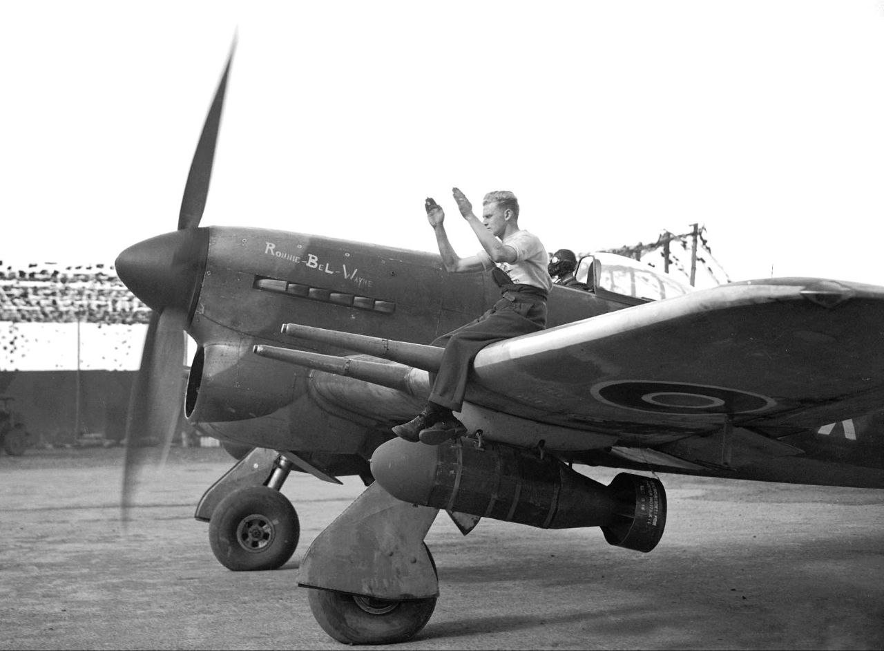

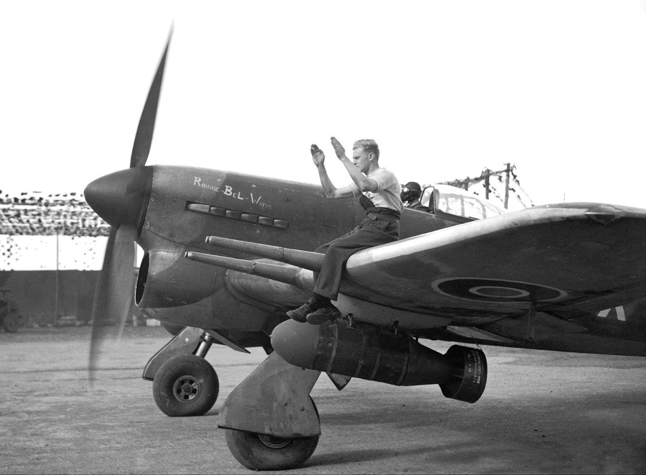

Zajímavá fotografie stroje se starším krytem kabiny, kanóny a čtyřlistou vrtulí.
