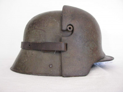

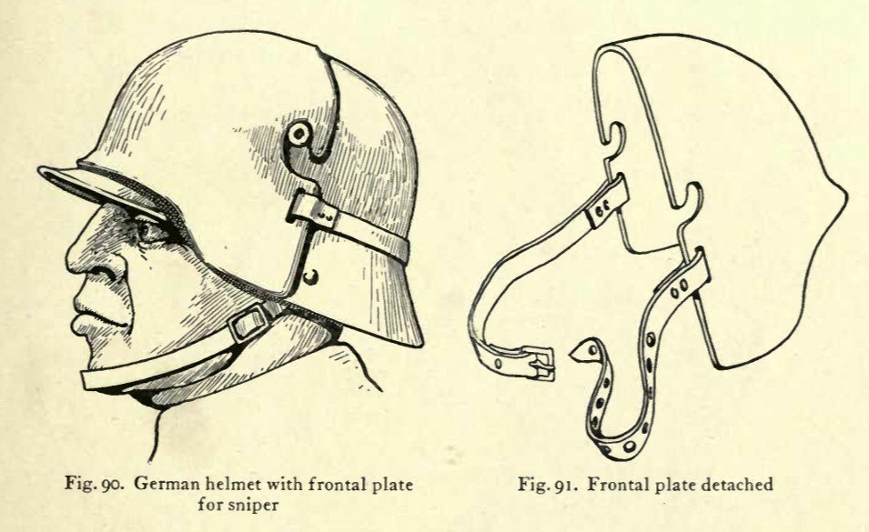

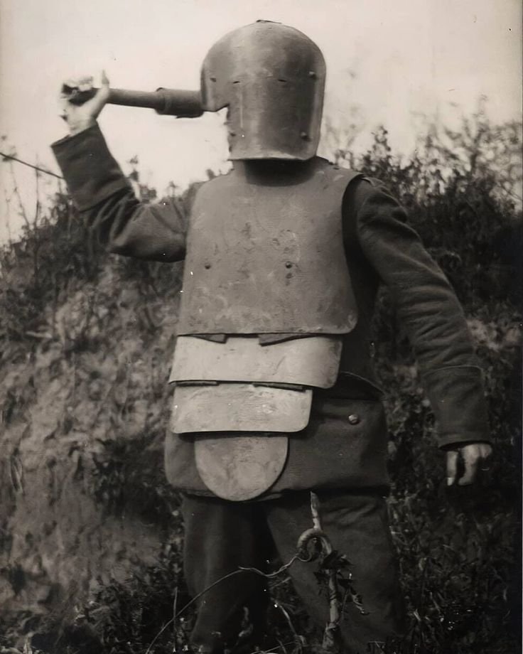

Stirnpanzer
Na bocích přilby M1916 se nachází dva válcovité rohy, které plní jak funkci odvětrávací, tak i funkci úchytu pro speciální zesilující pancíř. Ze sedmi a půl milionu vyrobených přileb M1916, bylo jen 50.000 z nich možno osadit tímto představným pancířem. To znamená pouze každá stopadesátá přilba. Jak již bylo zmíněno, v přední části byl Stirnpanzer uchycen za samotné rohy a dále byl pancíř zajištěn koženým, nebo látkovým páskem, zachyceným za zadní část přilby. Materiálem k výrobě byl vysokokalený ocelový dílec šíře 6,3 mm. Podle některých údajů dokázala takto upravená přilba odolat palbě z pušky Lee-Enfield na vzdálenost 150 metrů. Váha tohoto zařízení byla lehce přes 3 kilogramy, mezi pěchotou nebyly z tohoto důvodu moc populární a výjimkou nebylo ani to, že byly vojáky po příchodě na frontu prostě zahozeny. Stirnpanzery byly primárně určeny pro statické jednotky, tedy pro hlídky, kulometné oddíly a odstřelovače. Podařilo se mi sehnat i fotografii poněkud prostěji tvarovaného Stirmpanzeru, konkrétně jen ohnutého dílce, doplněného o dva otvory k uchycení na přilbu. V roce 1917 se spojencům podařilo u Verdunu ukořistit velice netradiční německou přilbu. Jednalo se o těžkou přilbu, velice podobnou saským obléhacím přilbám z 16.století. Přilba měla dlouhé spodní lemy a krom výřezu v čelní části (podobného jako u M1916) byl druhý výřez pro krk. Zajímavé bylo též provedení vnitřního polstrování, které se odlišuje od toho u Stahlhelmu, v tomto případě bylo polstrování upevněné rovnou na přilbu a jednalo se o relativně tlustou prošívanou vrstvu, chránící hlavu. Přilbě také chyběly typické rohy na bocích zvonu a bylo zde patrno šest nýtů, kterými byly upevněna vnitřní výstelka. Tato přilba byla následně zaslána spolu s britskou vojenskou misí do New Yorku. Váha této přilby byla úctyhodných 6,35 kilogramu. Na 180 metrů dokázala tato přilba odolat palbě běžnou municí. V případě užití protipancéřové munice, bylo možno tuto přilbu prostřelit na obdobnou vzdálenost, leč je nutno zasáhnout přilbu pod vhodným úhlem. Britským jednotkám se podařilo v průběhu listopadu 1918, nalézt v obsazeném německém skladě v St. Mihiel další atypický typ přilby. Vzhledem se velice podobala modelu 1916, leč celková váha činila 1,36 kilogramu a byla tak o 140 gramů těžší než základní přilba. Tato přilba, někdy nazývaná model 1918, se vyznačovala také látkovým podbradníkem, oproti koženému jak tomu bylo u modelu 1916. Těmito pozoruhodnými přilbami a představnými pancéři ale výčet německých snah o ochranu hlavy bojujících vojáků, nekončil.

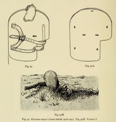

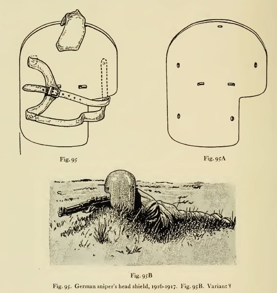

Sappenpanzer Gesichtsmaske
V roce 1918 začalo vrchní velení zasílat na frontu speciální obličejové masky, určené pro odstřelovače a osádky kulometů. Tyto pancéře byly primárně určeny pro jednotky bojující v otevřeném terénu. Tyto masky byly vytvořeny z pancéře silného 5,7 milimetru a udávaná váha činí necelých 6 kilogramů. Obdobně jako u Stirnpanzeru, dokázaly i tyto masky odolat přímé palbě na vzdálenost 180 metrů. Co se konstrukčního řešení týče, měly být tyto masky upevněny k hlavě pomocí několika řemenů, jejich uchycení k masce bylo řešeno různě. Nejčastěji jsem se shledal s pěti hroty vystupujícími ze samotné masky, ke kterým se zachytilo řemení. Absence jakéhokoliv polstrování byla pro samotného nositele velice nebezpečná, neb mohlo dojít v ke zranění i pokud projektil neprošel skrz pancíř masky. Tyto masky jsou typické velkým výřezem na pravé straně, který usnadňoval míření a palbu z pěchotních pušek. V čelní části byly také vyseknuty dva drobné průzory, které měly sloužit k míření. Nejsem si ale jist jejich použitelností v polních podmínkách. Tyto masky byly také natírány klasickou, šedo-zelenou barvou, používanou v tehdejší císařské armádě. Jelikož se tyto masky začaly vyrábět až v průběhu roku 1918, bylo jich do konce války vyrobeno jen velice malé množství.

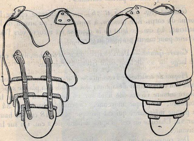

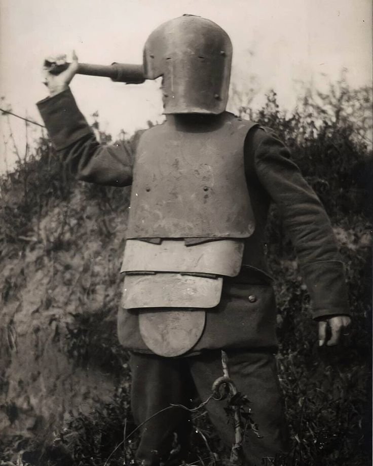

Stahlbrustpanzer
První Stahlbrustpanzery byly přiděleny kulometným oddílům již v roce 1917 a ukázaly se být sice jako velice těžké, leč v případě poziční války poskytovaly svým nositelům slušnou ochranu. Vojáci je nosívali v kombinaci se Stirnpanzery. Vyráběly se dvě velikosti těchto pancéřů, menší vážil 8,6 kg, větší pak téměř 11 kilogramů. Materiálem pak byla křemíko-niklová ocel, která poskytovala ochranu před projektily letící rychlostí 650 m/s na vzdálenost 50 metrů, pod 25 metrů již docházelo k penetraci pancíře. Projektil o rychlosti 850 m/s probíjel Stahlbrustpanzer již na vzdálenost kolem 54 metrů. Na vzdálenost kolem 270 metrů odolával tento pancíř již i těmto projektilům. V pozdějším období se tyto pancéře různě upravovaly a vylepšovaly. Mezi tyto změny patří kupříkladu dva přinýtované háky k zavěšení granátů, výraznější prořezy v oblasti paží, aby se usnadnilo držení zbraně, nebo pak řemeny k lepšímu upevnění k tělu. Stirnpanzery byly velice rozšířeným doplňkem německých pěšáků na Západní frontě, můžeme se s nimi tedy setkat na mnoha fotografiích. Jen zmíním že vojáci je často nosívali otočené, aby jim chránily záda. Také se často můžeme setkat s britskými, nebo americkými pěšáky, jak pózují s nasazenými pancéři a další kořistní výzbrojí (často i přilbami). Nejsem si ale vědom že by tyto pancéře užívali i v bojích – spíše se jednalo jen o pózování s kuriozitami (na jedné fotografii pózují američtí vojáci v plné výstroji a dokonce i s protitankovou puškou Mauser 13,2 mm Tank Abwehr Gewehr Mod. 18).
