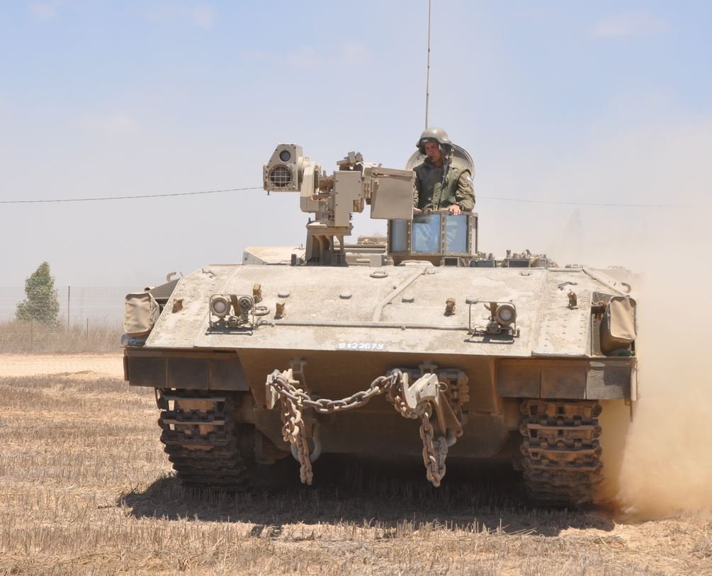

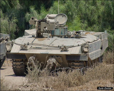

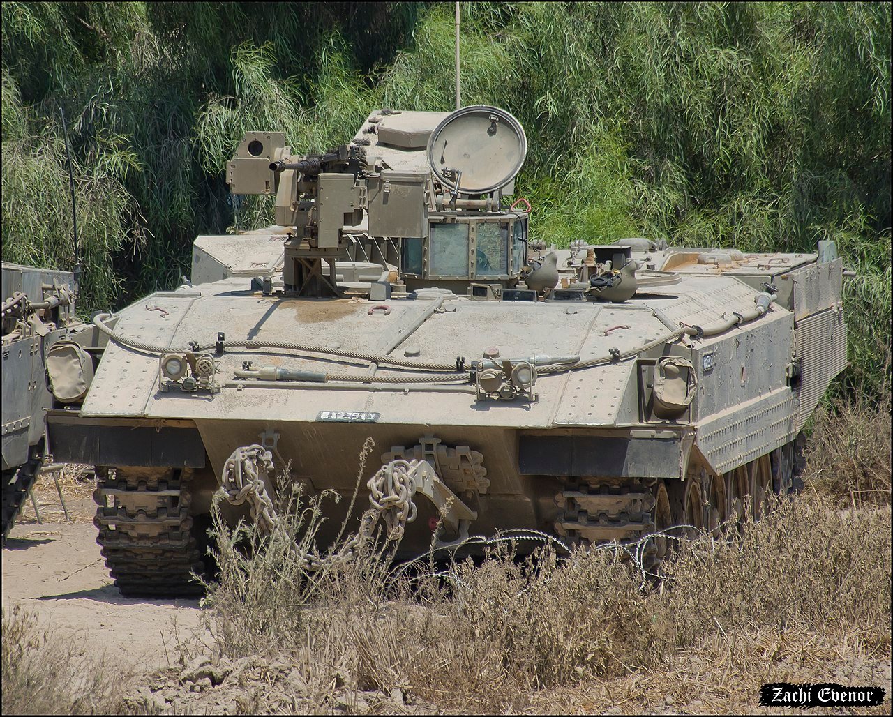

Těžký obrněný transportér Achzarit Mk-II
V roce 2010 získala společnost Diesel Engineering kontrakt s pevně stanovenou cenou 20,8 mil dolarů na vylepšení pohonu vozidel Achzarit. Jednalo se o nahrazení již nedostačující pohonné jednotky Detroit Diesel 8V-71 TTA o výkonu 650 hp (478 kW) jednotkou Detroit Diesel 8V-92TA/DDC III o výkonu 850 hp (625 kW), čímž bylo získáno zvýšení rychlosti až na 65 km/h. Převodovka Allison XTG-411-4 byla nahrazena za XTG-411-5A. Takto upravené Achzarity nesou označení Mk.II a jsou vybaveny kulometnou střeleckou věží Rafael OWS. Pokud jde o samotnou hmotnost Achzaritu, tak ta narostl až na 44 tun (T-55 vážil 36,6 tuny) z čehož je 14 tun nový přídavný pancíř chránící korbu. Uvádí se, že transportér by měl ustát opakované zásahy protitankovou municí HEAT až do ráže 125 mm do čelní části pancíře stejně jako útoky pomocí munice typu KE. Ještě fotky verze Mk.II:
