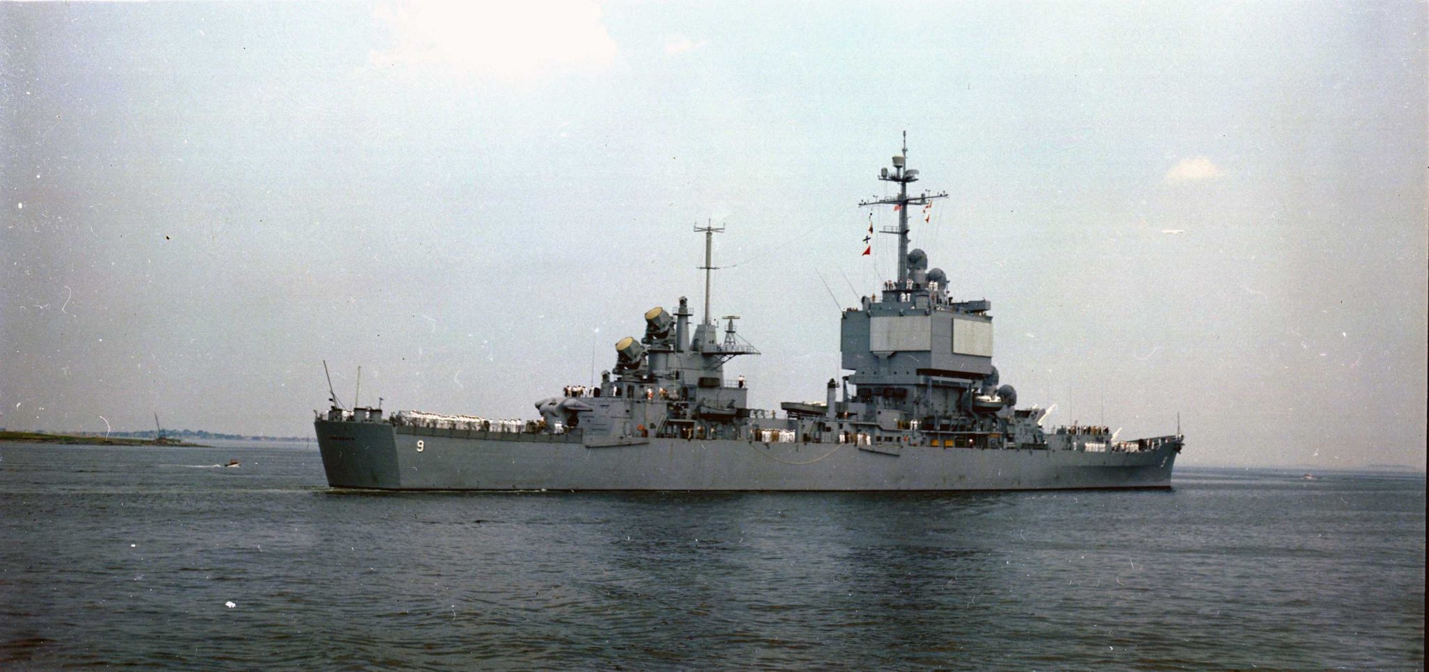

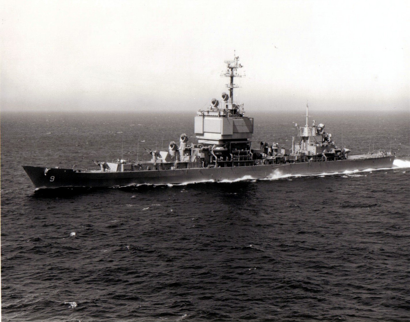

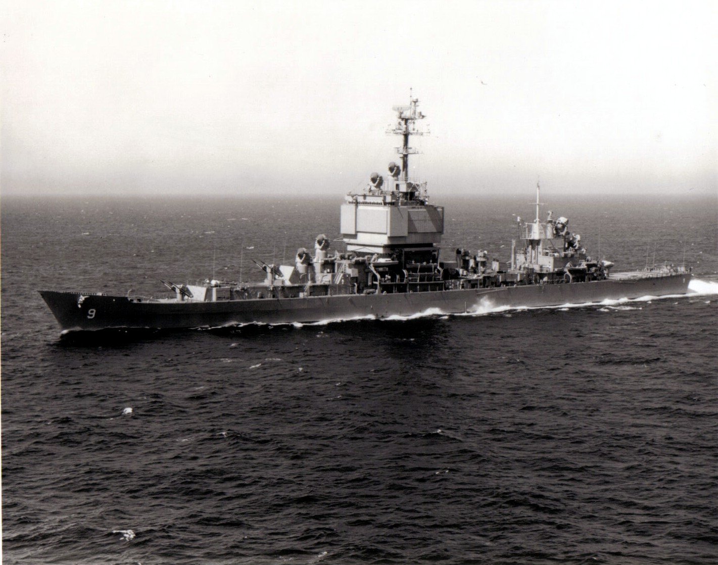

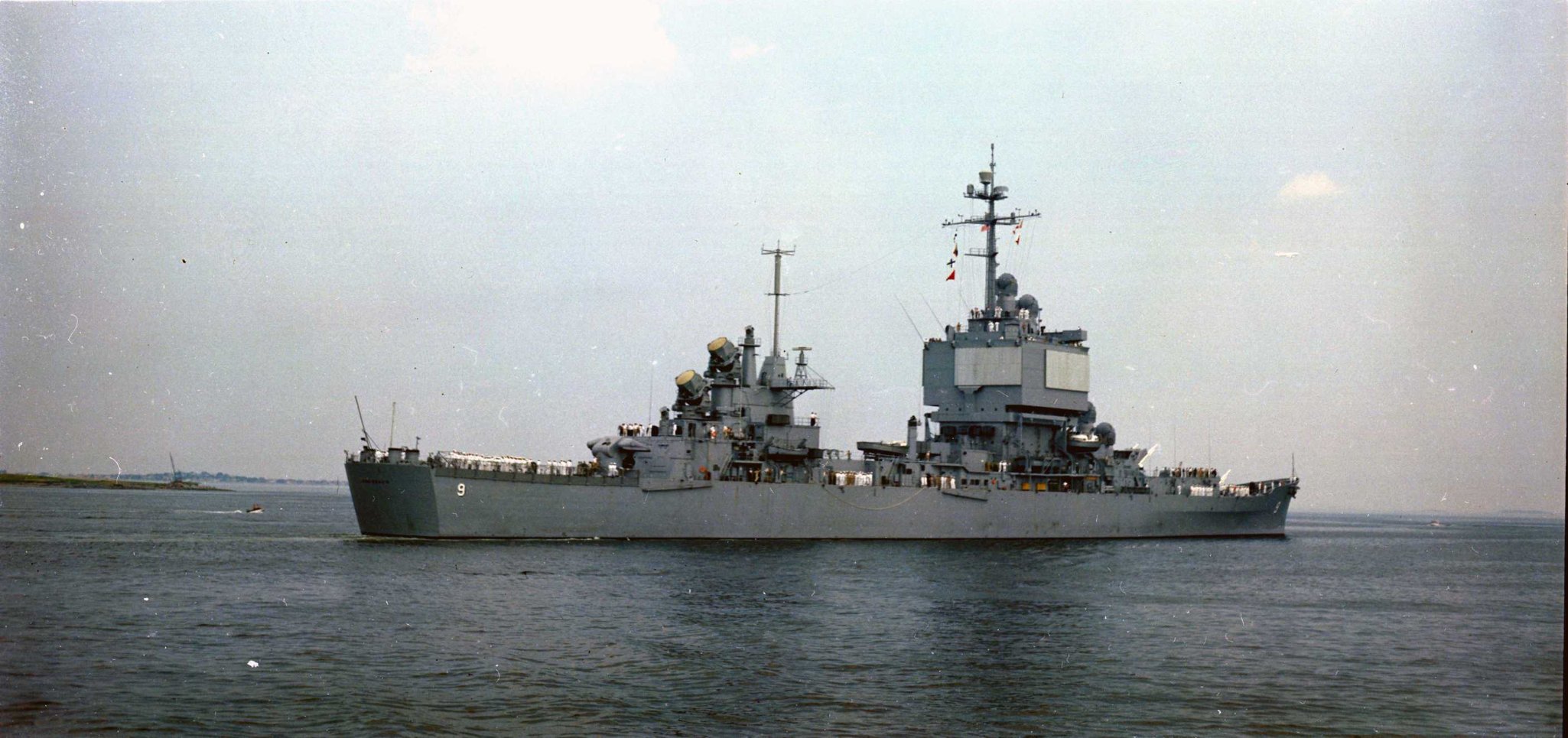

Křižník USS Long Beach v bostonském přístavu v létě 1961 během zkoušek před svým zařazením do služby v září 1961. Loď je ještě bez antén radaru AN/SPS-33, bez radaru AN/SPS-12, bez dělostřelecké výzbroje a s původními neupravenými stožáry.

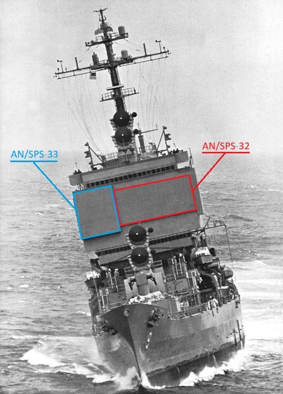

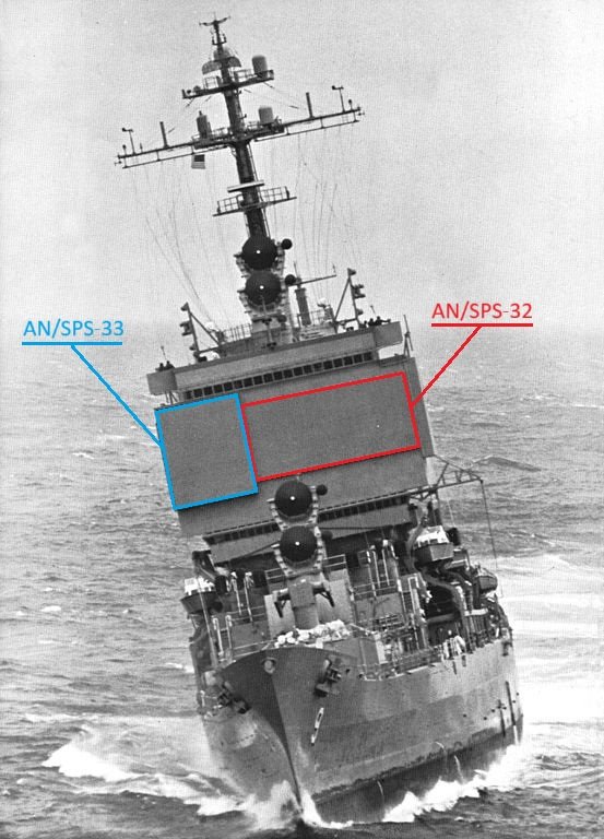

AN/SPS-32 Přehledový/vyhledávací vzdušný radar. Napojen na systém SCANFAR (výše)
AN/SPS-33 Radar pro sledování vzdušných cílů. Napojen na systém SCANFAR (výše)

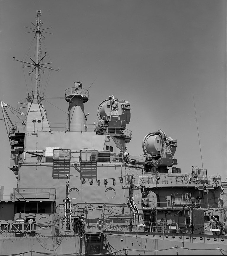

AN/SPG-49 (Sperry)
Sledovací a naváděcí radar systému Mk. 77 pro protiletadlové střely Talos. Radar sleduje cíl a předává informace o cíli systému řízení palby. V konečné fázi letu střely se vysílání radaru „přepne“ a radar zajišťuje nepřetržité ozařování střely radarovými vlnami, na které se po jejich odražení od cíle navádí poloaktivně střela. Dosah radaru je kolem 150 NM. Jeden radar může sledovat a ozařovat pouze jeden cíl. Na lodi je dvojité odpalovací zařízení, proto je i soustava složena ze dvou radarů AN/SPG-49. Oba radary se nachází v zadní části zadní palubní nástavby nad odpalovacím zařízením. Jen pro představu, jedna radarová anténa váží 22 tun a výkon radaru v nejvyšším režimu dosahuje 3MW. V době jejich zavedení do služby to byly radary s nejdelším dosahem a největší přesností u amerického námořnictva.
AN/SPW-2 (Sperry)
Naváděcí / řídící radar pro navádění / řízení střel Talos. V rámci systému řízení palby Mk. 77 zajišťuje radar SPW-2 datové spojení mezi počítačem řízení palby (Mk. 111) a samotnou raketou. Vysílač (pásmo C) generuje naváděcí paprsek, který vede střelu k cíli. SPW-2 funguje nezávisle na sledovacím radaru SPG-49, což umožňuje navedení střely do záchytného bodu před sledovaným cílem. Na platformě radaru byla také namontována televizní kamera, která sledovala vypálenou střelu na krátkou vzdálenost. Na křižníku jsou umístěny dva tyto radary, každý pro jednu střelu. Radary jsou umístěny na zadní nástavbě nad a pod anténami sledovacích radarů SPG-49.

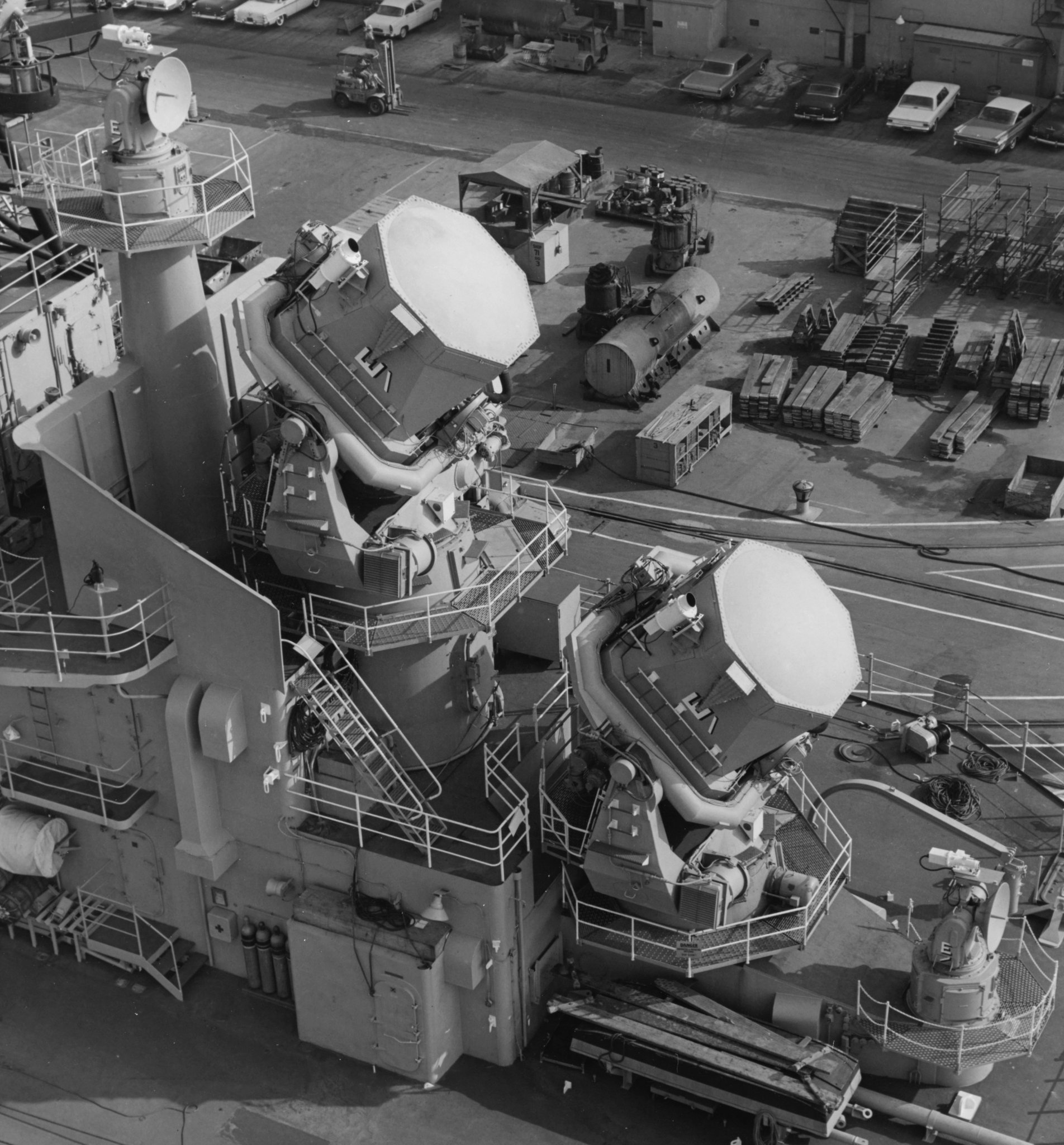

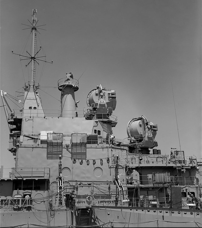

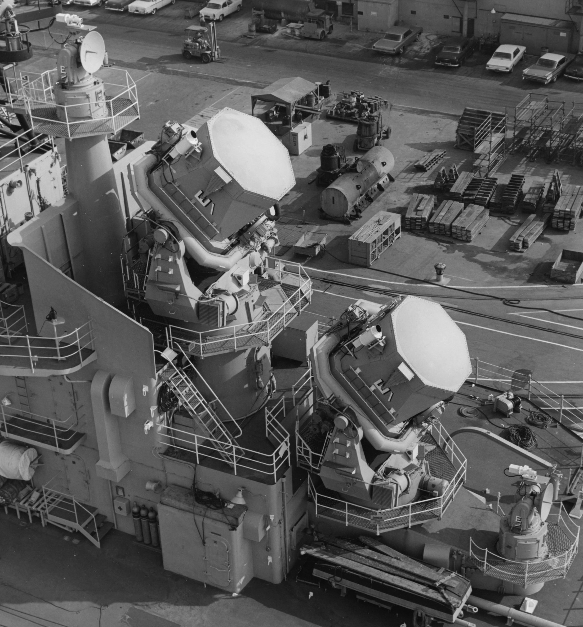

Radary AN/SPG-49 (ty dva velké hranaté uprostřed) a AN/SPW-2 (malé paraboly nahoře a dole) – zde na lodi USS Oklahoma
Radary AN/SPG-49 a AN/SPW-2 na zadní nástavbě křižníku USS Long Beach

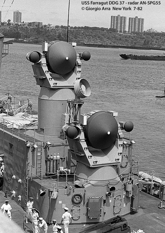

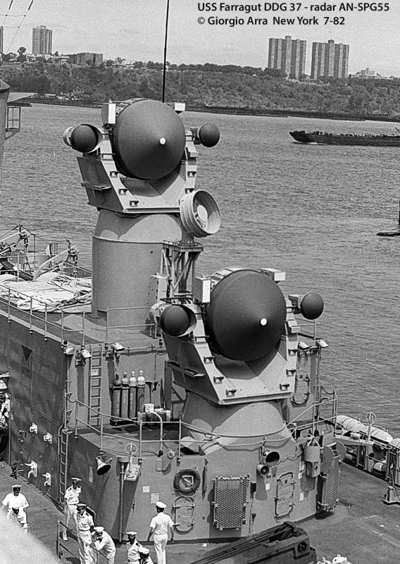

AN/SPG-55 (Sperry)
Naváděcí radar pro protiletadlové střely Terrier. Na lodi jsou čtyři kusy radarů – každý radar pro jednu řízenou střelu. Dva radary jsou umístěny na vyvýšené nástavbě před můstkem. Další dva jsou na střeše můstku. Radar provádí sledování cíle a zároveň vysílá naváděcí paprsek pro střelu. Jeden radar může sledovat/ozařovat pouze jeden cíl. Dosah je přibližně 150 NM. Při sledování cíle vysílá v pásmu C při ozařování v pásmu X. Plný výkon radaru je kolem 1MW.
Radary AN/SPG-55 (zde na lodi USS Farragut)

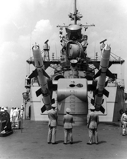

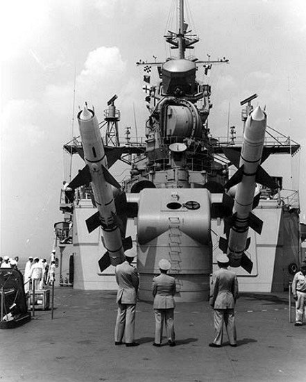

2x Mk. 10

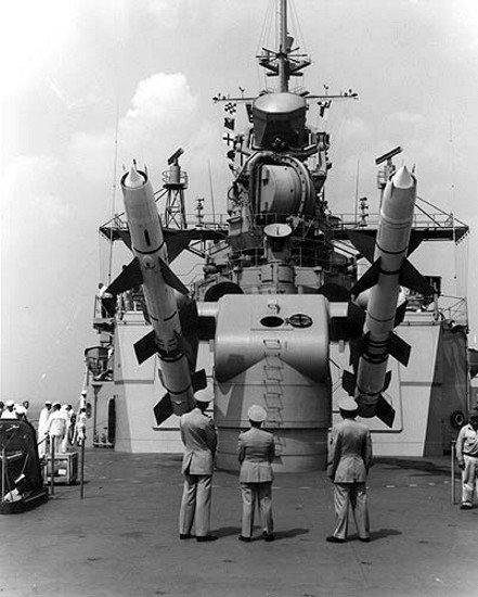

Jedná se o odpalovací zařízení pro protiletadlové střely Convair RIM-2 Terrier. Obě odpalovací zařízení se nachází na předních nástavbách lodi. OZ jsou nabíjeny ze zásobníků RSR umístěných v nástavbě za odpalovacím zařízením. Ve většině zdrojů se uvádí, že loď nese celkem 120 střel, v některých je uvedeno 102 střel. Dolní (přední) odpalovací zařízení je typ Mk. 10 Mod. 0 (někde se uvádí Mod. 1) se dvěma zásobníky RSR pro dvacet střel a druhé (horní) je Mk. 10 Mod. 2 se čtyřmi zásobníky RSR. Celkem tedy 6 zásobníků po dvaceti střelách odpovídá těm 120 kusům.
Střely Terrier jsou protiletadlové raketové střely středního dosahu. Střela váží 1370 kg (540 kg samotná střela a 830 kg startovací motor). Střela má i se startovacím motorem 8,2 m na délku a průměrem těla střely 34 cm. Rozpětí křídel 159 cm. Dolet střely se udává u ranných verzí kolem 10–17 NM. Od verze „C“ se dolet zvýšil dvojnásobně na hodnotu 35 NM. Pohon střely zajišťuje letový raketový motor na tuhé palivo. Start poté startovací raketový motor rovněž na tuhé pohonné hmoty. Střela nejprve dosahovala maximální rychlosti 1,8 M, později až rychlosti 3 M. Navádění střel probíhá tzv. po paprsku. Samotná střela byla vyvinuta v několika verzích. První verze střely měly nižší rychlost a dosah. Účinné byly jen proti cílům letícím podzvukovou rychlostí. U verze RIM-2C došlo k významné modernizaci. Kompletně byly přepracovány řídící a letové plochy (nové vycházejí ze střel Tartar). Úpravou řídících ploch došlo ke zlepšení manévrování střely. Střela také dostala nový výkonnější motor, díky kterému vzrostla rychlost a dosah střely. Verze RIM-2D může být vybavena nukleární bojovou hlavicí W45 o síle 1 kt. U verzí RIM-2E a RIM-2F došlo k dalším modernizacím, ke změně naváděcího systému na polo-aktivní a k instalaci ještě výkonnějšího raketového motoru. Dosah střely se pohyboval kolem 40 NM. Ranné verze střely RIM-2A a RIM-2B jsou také někdy označovány jako Terrier 1 a pozdější verze od RIM-2C jsou označovány jako Terrier 2. Střela byla původně označována jako SAM-N-7. Křižník Long Beach byl pravděpodobně vyzbrojen střelami Terrier novějších verzí střel tedy RIM-2C, „D“, „E“ a „F“ (na většině dostupných a známých fotografiích jsou v odpalovacím zařízení nabity pozdější verze střel Terrier, ale viděl jsem i fotku USS Long Beach se starší verzí střely; a někde jsem dokonce četl i nějakou zmínku o tom, že v odpalovacím zařízení Mk. 10 se verze „A“ a „B“ nepoužívaly).
Odpalovací zařízení Mk. 10 s nabitými střelami RIM-2 Terrier (zde na jiném křižníku US Navy)

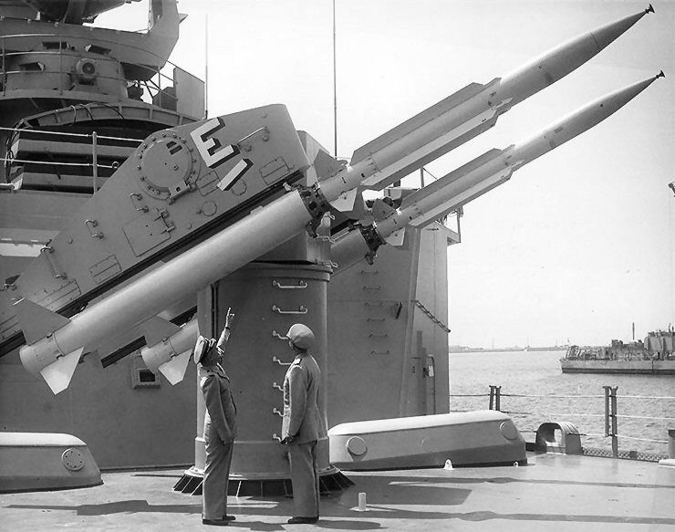

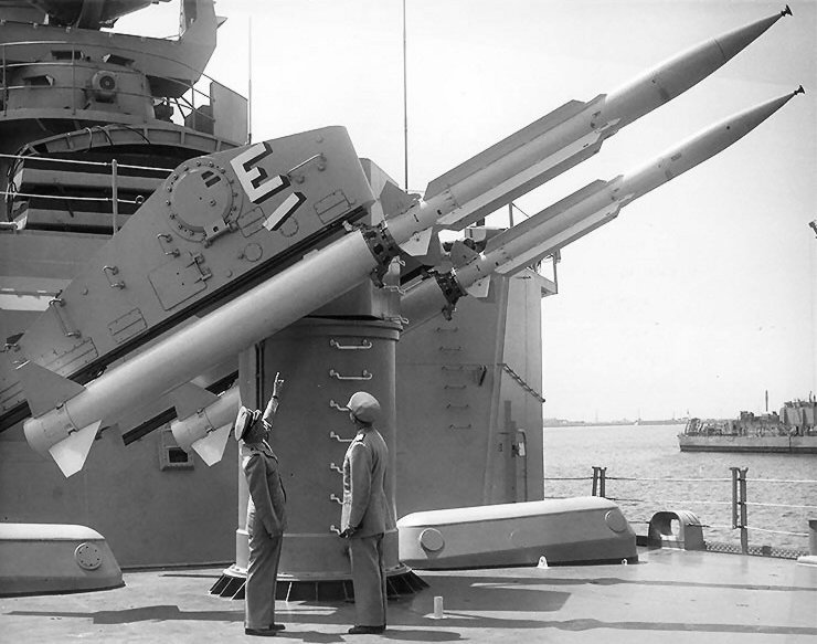

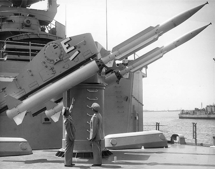

Mk. 12
Jedná se o dvojité odpalovací zařízení protiletadlových střel Bendix RIM-8 Talos. Odpalovací zařízení je umístěno na palubě za zadní nástavbou. OZ je nabíjeno ze zásobníku umístěného v zadní nástavbě a pod ní před odpalovacím zařízením. Zásobník obsahuje 52 střel Talos. Od staršího odpalovacího zařízení Mk. 7 použitého na třídě Galveston se liší uspořádáním zásobníků střel a většího počtu nesených střel (52 oproti 46). Křižník Long Beach byla v pořadí čtvrtá loď v US Navy, na kterou byly střely Talos umístěny.
Střely Talos jsou protiletadlové raketové střely dlouhého dosahu. Střela váží kolem 3,5 tuny (2 t samotná střela a 1,5 t startovací motor). Střela je i se startovacím motorem skoro deset metrů dlouhá (9,8 m) a tělo střely má průměr 71 cm. Rozpětí křídel 280 cm. Dolet střely se udává u ranných verzí „A“ a „B“ kolem 50 NM. U verzí „C“ a „D“ se dolet zvýšil dvojnásobně na hodnotu 100 NM. U posledních verzí („E“ – „J“) dosahuje hodnot 120 až 130 NM. Pohon střely zajišťuje letový náporový motor Bendix poháněný petrolejem a startovací raketový motor Hercules Mk. 11 na tuhé pohonné hmoty. Startovací motor pomůže střele dosáhnout nadzvukové rychlosti a poté odpadne. Zažehne se vlastní letový náporový motor, který převezme pohon střely. Střela s ním může dosáhnout rychlosti až 2,5 M. Pro představu, startovací motor má tah 488 kN, což je asi 6krát více než plný tah (s forsáží) motoru letounu Gripen používaný českým letectvem a skoro 3krát tolik co maximální tah motoru letounu F-35. Letový náporový motor má tah kolem 80kN, tedy podobný jako plný tah Gripenu. Navádění střely se provádí po paprsku a ve finální fází přejde na poloaktivní navedení. Samotná střela byla vyvinuta v několika verzích. RIM-8A (původně značená SAM-N-6b) byla základní protiletadlová verze. RIM-8B (původně značená SAM-N-6bw) byla upravená protiletadlová verze vybavená bojovou nukleární hlavicí W30 o síle 2-5 kt (podle verze hlavice). Verze RIM-8C má prodloužený dolet a lze jí použít i jako protiletadlovou i jako protilodní. RIM-8D je verze střely s nukleární hlavicí a prodlouženým doletem. Střely verzí „A“ a „C“ jsou vybaveny pouze konvenčními bojovými hlavicemi a střely verzí „B“ a „D“ jsou vybaveny pouze nukleárními bojovými hlavice. Hlavice jsou již namontovány ve střelách a nelze je kombinovat. Podle toho musel být efektivně zvolen palebný průměr nesených střel, což někdy způsobovalo zejména logistické problémy. Změna nastala až s verzí RIM-8E, která mohla být vybavena oběma typy hlavic. Druh hlavice byl zvolen a na střelu namontován až těsně před odpalem. RIM-8H byla speciální protiradarová střela na ničení nepřátelských radarů s dosahem kolem 120 NM. Verze RIM-8 F, RIM-8 G a RIM-8J jsou potom různě modernizované verze střely. Všechny lze použít jako protiletadlové i protilodní a verze „G“ a „J“ mají výměnné hlavice.
Křižník Long Beach používal pravděpodobně většinu verzí střel Talos. V době, kdy byl zařazen do služby už byly ve výzbroji verze „C“ a „D“. Zaváděla se také verze „E“. Long Beach byl první lodí, která byla vyzbrojena protiradarovou verzí střely RIM-8H.
Během operační služby se křižníku podařily dva sestřely nepřátelských letadel. Oba ve Vietnamské válce a oba právě střelami Talos. První sestřel severovietnamského letounu MiG-21 se podařil na vzdálenost 65 mil (105 km). Druhý sestřel dalšího MiGu na vzdálenost 61 mil (98 km). Více informací o těchto sestřelech bude uvedeno v druhé části pojednávající o operační službě křižníku.
Hlavními výhodami protiletadlových střel Talos je jejich velmi dlouhý dosah a jejich rychlost. Tyto výhody jsou však náležitě vykoupeny jejich hlavními nevýhodami, a to že tyto střely jsou velké (rozměrné), těžké, drahé a je s nimi náročná a zdlouhavá manipulace.
Pro zajímavost jedna střela Talos ranných verzí na konci padesátých let stála kolem 155 tisíc USD. Při přepočtu na dnešní ceny je to kolem 1,8 milionu dolarů. Pro srovnání dnešní americká nejmodernější protiletadlová námořní střela Standard SM-6 vyjde kolem 4,5 milionu dolarů a „obyčejná“ Standard SM-2 kolem 2 milionů dolarů.
Střely RIM-8 Talos nabité v odpalovacím zařízení Mk. 12 na USS Long Beach.
