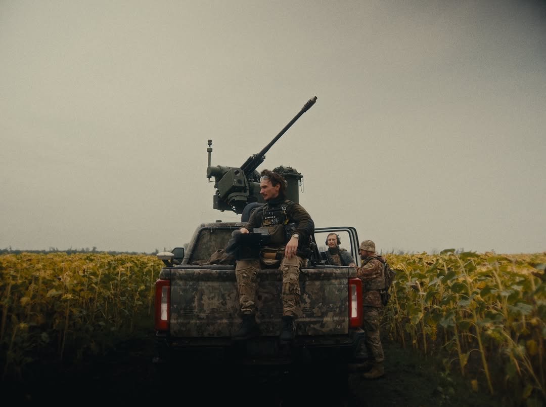

Slinger C-UAS je lehký, plně stabilizovaný dálkově ovládaný zbraňový systém (RWS) vyvinutý australskou společností Electro Optic Systems (EOS). Je určen k detekci, sledování a ničení malých až středně velkých bezpilotních vzdušných systémů (UAS). Systém je vybaven automatickým kanonem Bushmaster M230LF ráže 30x113 mm, který využívá tříštivo-trhavou munici s rádiovým bezkontaktním zapalovačem. Pojme až 150 nábojů připravených k okamžitému použití. Slinger může být rovněž vybaven sekundární výzbrojí, například koaxiálním kulometem MAG 58 ráže 7,62 mm, přičemž alternativní konfigurace umožňují integraci dalších typů efektorů. Zbraňový systém je řízen systémem řízení palby, jehož součástí je přehledový 4D radar Echodyne EchoGuard a nezávislá čtyřosá senzorová jednotka kombinující denní a termovizní kameru. Společnost EOS uvádí, že systém dokáže sledovat a ničit pohybující se drony na vzdálenost přesahující 800 metrů.
Společnost EOS poprvé oznámila kontrakty týkající se dodávek svých systémů RWS na Ukrajinu v dubnu 2023. Byly oznámeny dvě podmíněné smlouvy: jedna na dodávku až 110 systémů RWS a druhá na až 50 systémů. V září 2023 se objevily informace, že plánovaný ukrajinský arzenál systémů Slinger má čítat 160 kusů: 110 určených k montáži na vozidla M113 a 50 integrovaných na platformy dodané společností Practika. Společnost EOS však později uvedla, že k danému okamžiku bylo na Ukrajinu v rámci amerického balíčku bezpečnostní pomoci odesláno pouze devět systémů Slinger.
https://www.instagram.com/louis.souvestre
zbraňová stanice Slinger C-UAS někde na Ukrajině
