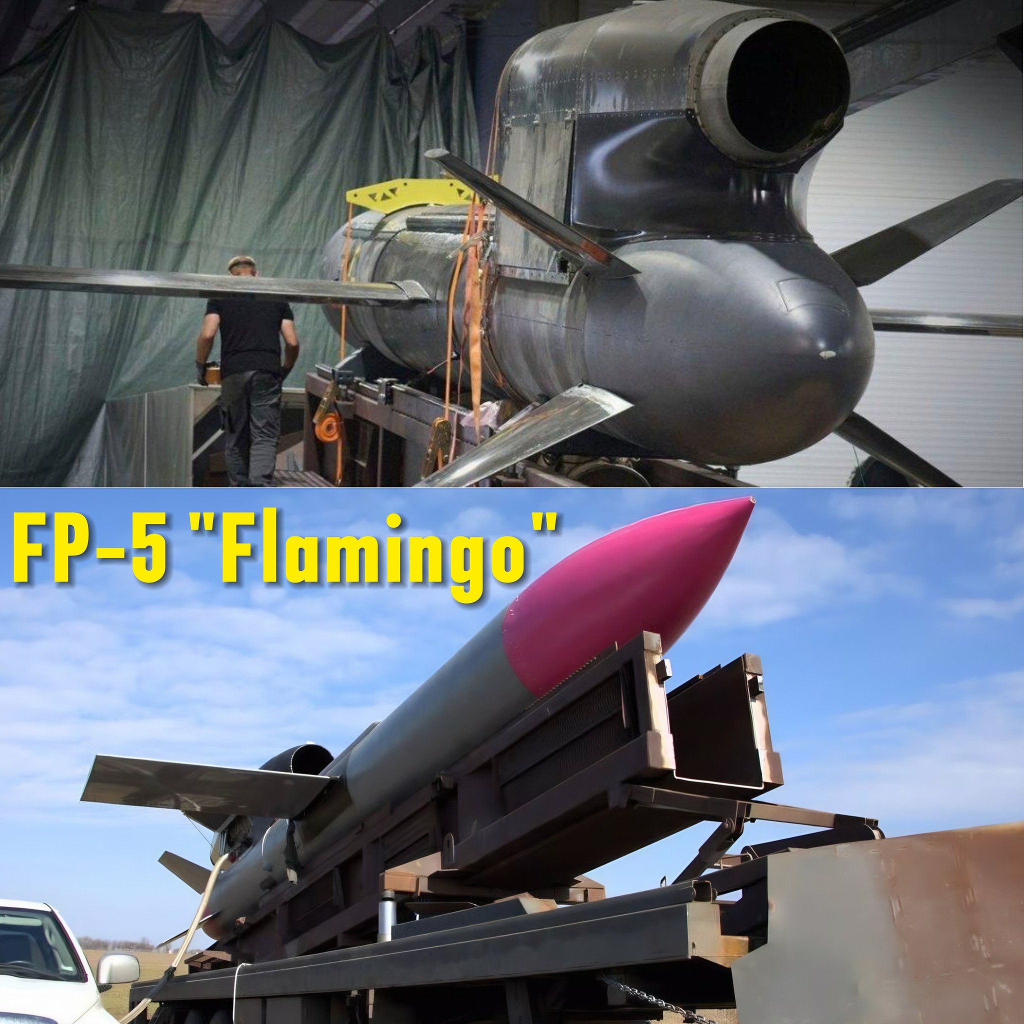

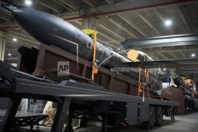

Ukrajinský fotoreportér Efrem Lukacky zveřejnil vůbec první detailní fotografii raketového systému ukrajinské výroby, který nazval Flamingo. Oznámení také odhalilo samotnou existenci zbraně, která je údajně schopna dosáhnout až 3 000 km na nepřátelské území. Ačkoli kromě názvu a doletu nebylo zveřejněno mnoho informací, odborníci k další identifikaci zbraně nepotřebují více. Koneckonců na světě není mnoho systémů s takovými schopnostmi. Uváděný dolet 3 000 kilometrů je například téměř dvojnásobkem doletu nejnovější střely s plochou dráhou letu Tomahawk Block V s jejími 1 600 km. Fotografie s největší pravděpodobností zobrazuje střelu s plochou dráhou letu FP-5, která byla veřejně předvedena jako model na veletrhu IDEX-2025 v SAE začátkem února 2025. Společnost Milanion Group, která produkt prezentovala, dále oznámila jeho klíčové specifikace a schopnosti. Pozemní střela středního doletu Milanion FP-5, je určena k ničení pozemních cílů kdykoli během dne nebo noci, a to i v podmínkách aktivního elektronického boje. Už vstoupila do sériové výroby a podle zpráv projekt financovalo Německo. Čeká se na oficiální informace.

I když to nikde neuvádějí, tak hlavní pohon asi bude pulzační motor, jako u Fi 103 Reichenberg - to něco s nasávacím otvorem na hřbetě střely. Výrobu tryskových motorů v dostatečném množství a kvalitě nepředpokládám. Odpovídala by tomu i rychlost - na raketu moc nízká. Před časem tu Rase dával zprávu o nějaké dílně, kde vyrábějí pulzační motory na koleně. V česku viz modelářský motor Panorama 3000.

Jo, ta reálná fotka na podvozku ukazuje, že by se tam s průměrem 1 m klidně vešel. Je jasné, že na udávaný dolet a hmotnost to nebude žádný drobek.

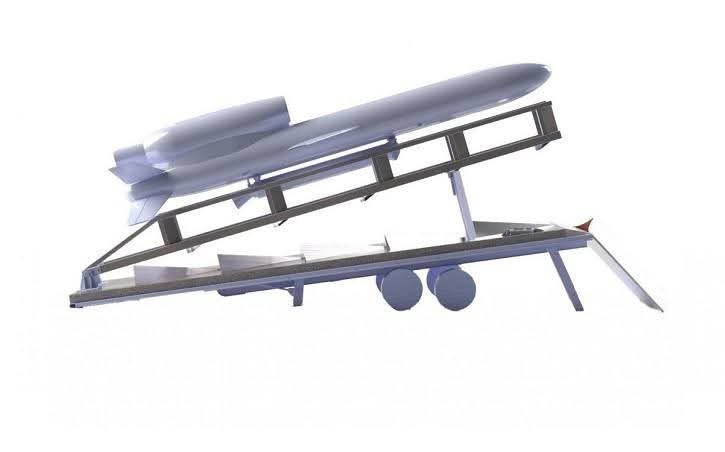

Vaha je zrejme i s pozemnim bosterem ,ktery tu strelu dostava do vzduchu.

Tak start je jednoznačně raketový - ale o tom má doměnka nabyla.

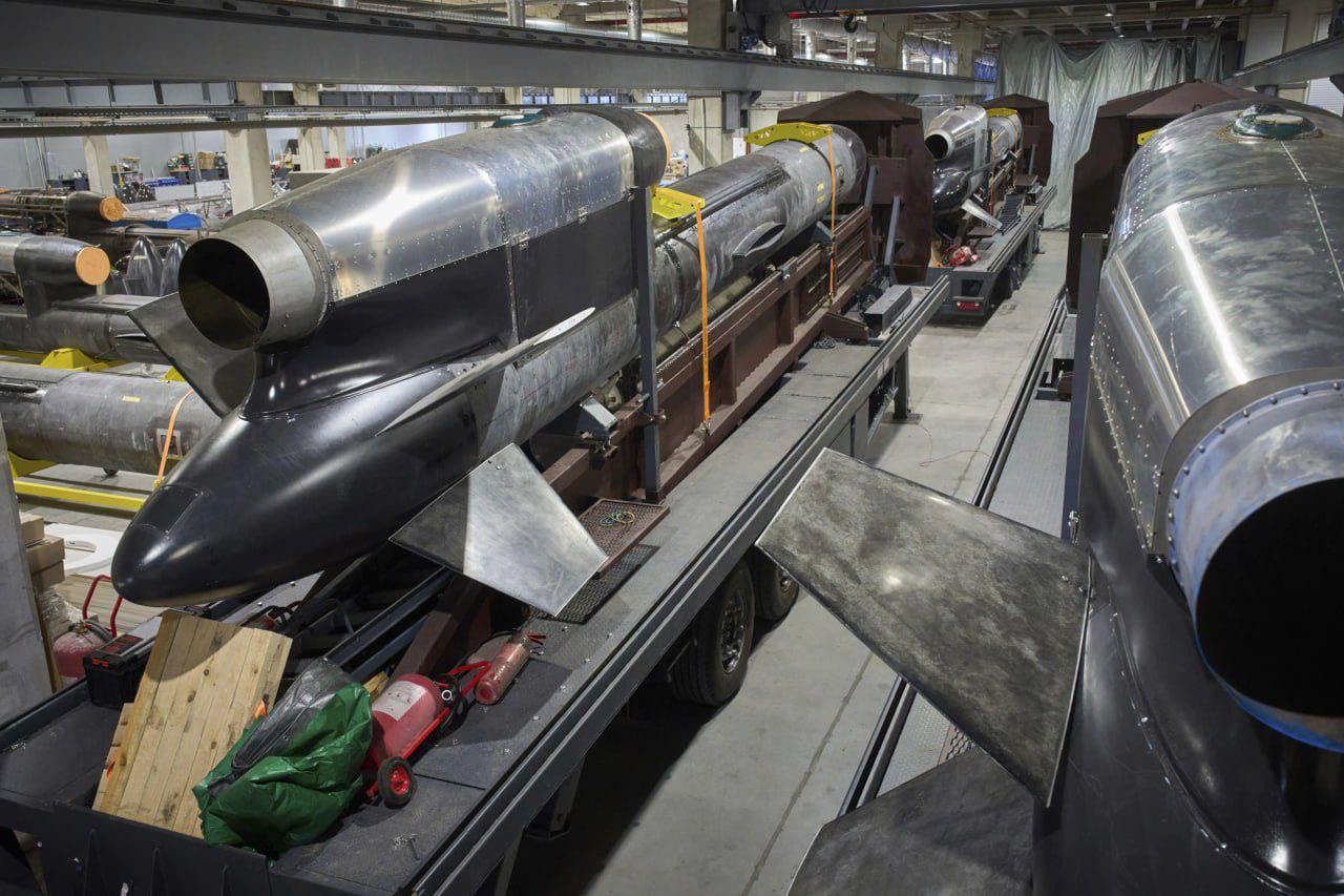

Jo, Herkules taky startoval za využití raketových boosterů. Ten motor bude pravděpodobně klasický proudový, a ne zrovna nějaký lajdák. Když už se zmiňuje ten pulzační, porovnejte délku spalovací komory mmj.

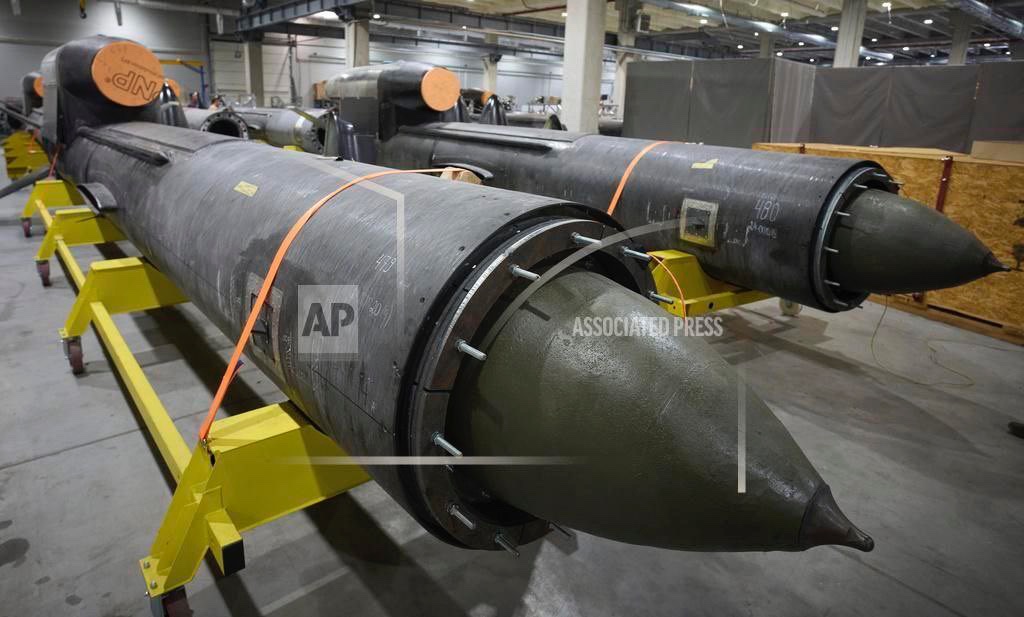

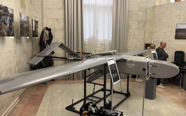

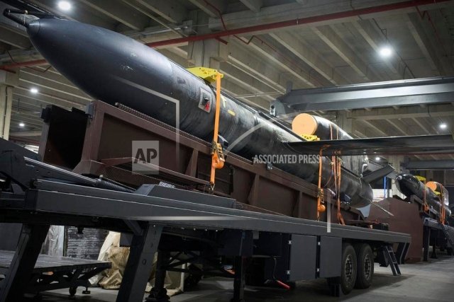

Ukrajinská společnost Fire Point aktuálně vyrábí zhruba jedno Flamingo (střela Milanion FP-5) denně a do října chce zvýšit kapacitu na sedm kusů denně, potvrdila agentuře AP technická ředitelka Iryna Terechová. Opět byl zmíněn dolet 3 000 km a maximální hmotnost nálože 1 150 kg, přesnost 14 m. Zajímavostí je, že společnost Milanion vyrábí též menší úderné drony FP-1 Deepstrike (klasická konstrukce s křídly a tlačnou vrtulí - viz poslední fotografie). Ty mají dolet 1 600 km a hlavici o hmotnosti 120 kg. V roce 2023 vyráběli jeden kus denně, dnes je to 100 denně a jsou zodpovědné za 60 % všech dálkových útoků na ruské vnitrozemí. V posledních měsících výrazně narostl nejen počet takovýchto ukrajinských útoků, ale i jejich účinnost.

Asi vám teď vrtá hlavou, proč se raketu "Flamingo" rozhodli ukázat právě teď? Důvod je ten, že její výrobce Fire Point utratil poměrně velké množství prostředků na její vývoj a zavedení výroby, ale stát s nákupem nespěchal – chtěl počkat na reálné zkoušky a výsledky. Aby věděl, za co platí. V souvislosti s tím se tedy výrobce rozhodl "postrčit" příslušné státní orgány k podepsání mnohamilionové smlouvy na dodávku střel FP-5. Právě proto byli na výrobu pozváni novináři z Associated Press, aby udělali reportáž a pořídili kvalitní fotografie. Zároveň ukrajinskému deníku Zrcadlo týdne bylo poskytnuto video z cvičných i bojových startů střely. Lze konstatovat, že reklamní akce výrobce měla jistý úspěch. Včera ukrajinský prezident Zelenskyj při rozhovoru s novináři řekl, že v otázce střely "Flamingo" je už třeba se podívat na financování tohoto programu.

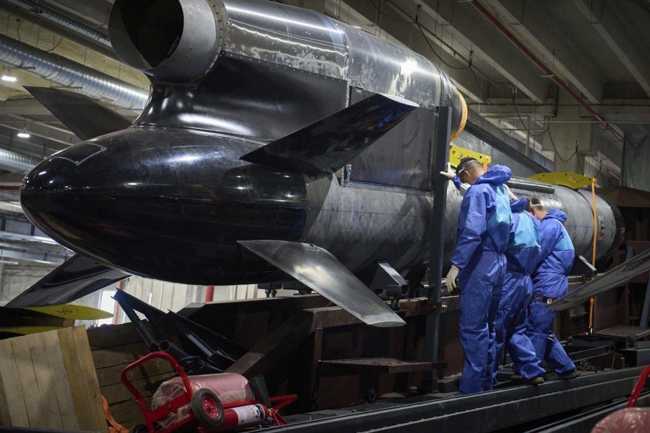

Noivá ukrajinská střela s plochou dráhou letu „Plameňák“ údajně využívá stejný nebo podobný motor jako české letouny L-39 Albatros – motor AI-25TL. Ukrajinský start-up Fire Point nyní plánuje její sériovou výrobu. Zatímco dnes už prý dokáže vyrobit jednu denně, v příštích měsících chce navýšit produkci na sedm raket denně, respektive 210 měsíčně. První fotografie raket navíc naznačují, že Ukrajina už jich má v arzenálu několik set, protože na snímcích jsou kusy se sériovým číslem 479 a 480.

To je rozhodně blbost. Je to potřeba brát tak, že mají nějaké hotové kusy a dál jde hlavně o tlak výrobce na financování od státu (Ukrajiny nebo zahraničí). Osobně se mi líbí ale ta vysunutá motorová gondola, jelikož se dá upravovat podle použitého motoru. Nejdřív se zužitkují AI-25TL, pak nějaké Západní a když bude potřeba, tak třeba vznikne i nějaký low-cost verze s pulzačním nebo nějakým náporovým motorem (to jsem jen tak plácl). Jinak jednorázové motory zvládají vyrábět pro své střely i rusové (ty Zirkony a Kalibry), tak to Ukrajina nepochybně zvládne taky - byť třeba s nižší letovou rychlostí. Pokud jde o uvedené počty, tak ty fakt berme s rezervou - všechno to je ale o penězích.
