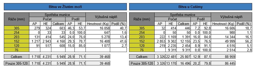

(2) Níže připojuji tabulku vystřelené japonské munice v bitvách ve Žlutém moři a u Cušimy, která by měla trochu napovědět, že význam střední ráže pro druhou uvedenou bitvu by rozhodně neměl být opomínán (a samotní mnozí Japonci ji viděli jako rozhodující faktor). Tato bitva se vedla v rozhodujících fázích plně v obálce děl střední ráže (ostatně i množství vystřílených 76mm granátů dokresluje střet "na nože"), s výrazně vyšší úrovní tréninku a vybavení a pokud by platily některé odhady procenta zásahů (cca 9-12% v případě děl ráže 152 a 203mm), tak je to sakra hodně železa a především výbušniny, kteréžto musely ruské lodě inkasovat. Přičemž drtivá většina spotřeby z tabulky připadá na Tógóovu a Kamimurovu eskadru a tedy relativně malý počet cílů na ruské straně.

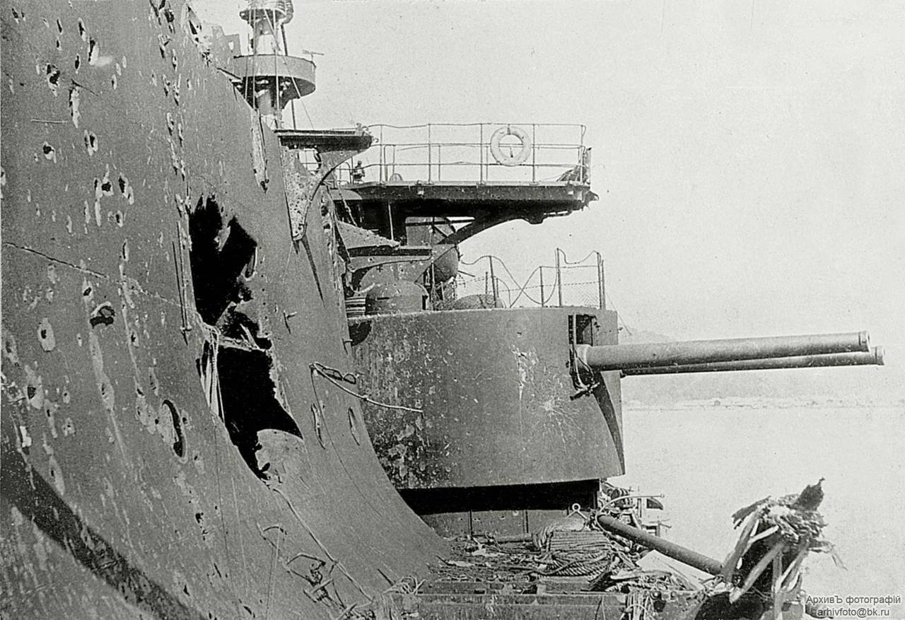

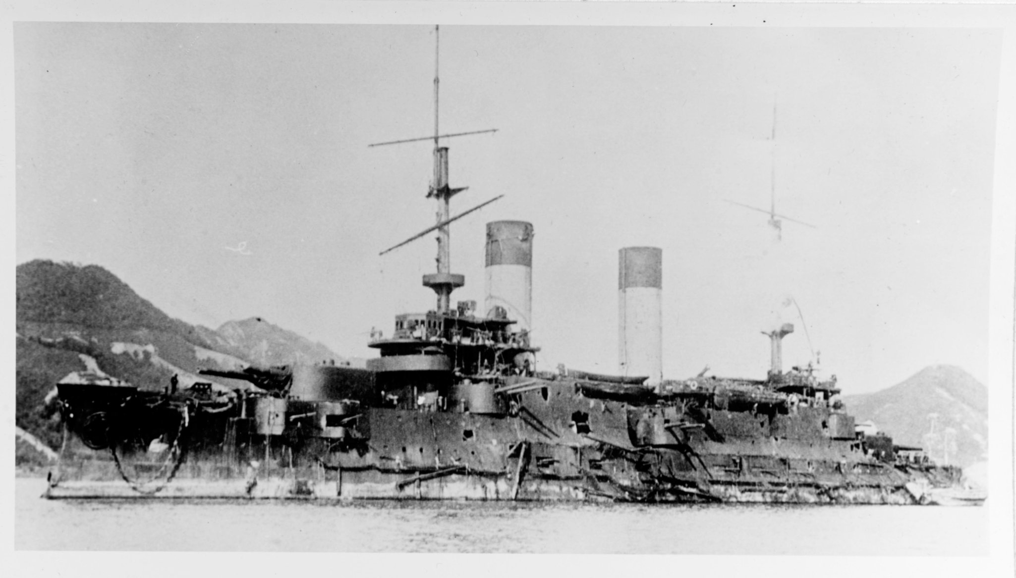

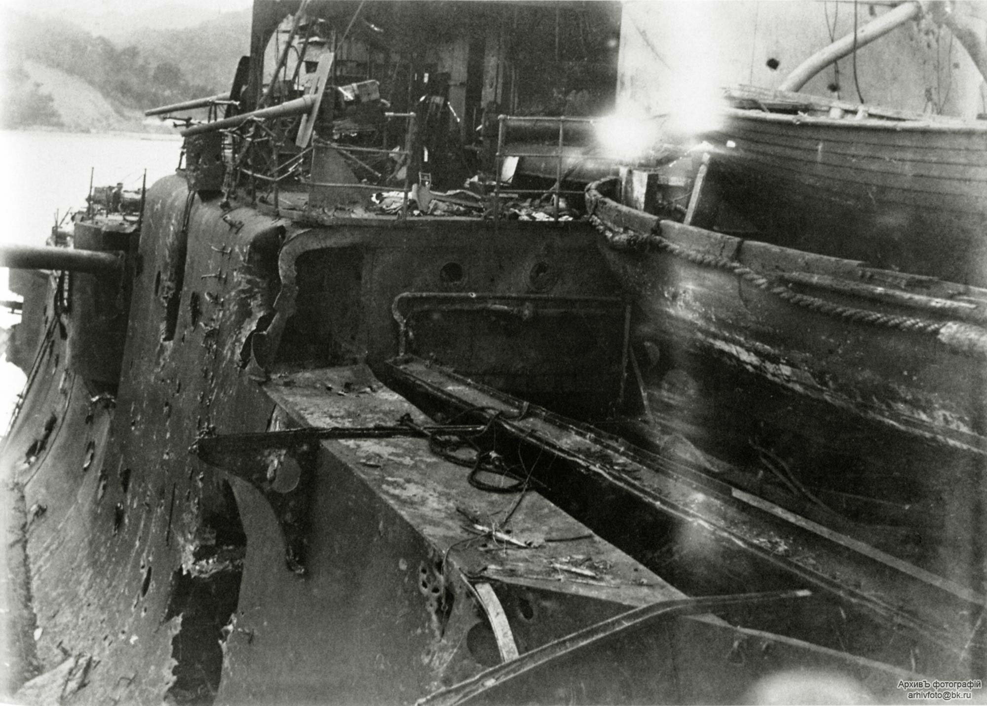

Na známých fotografiích výše (a v úvodní fotografii tématu) můžeme vidět ruskou bitevní loď Orel po bitvě v přístavu Maizuru. Tento obrněnec inkasoval "pouze" většinou udávaný následný počet granátů: 5x 305mm, 11x 203-254mm, 39x 152mm a 21x menší ráže. Nutno podotknout, že Orel, i přestože se v době kapitulace pohyboval na pokraji potopení, vyšel z celé bitvy ještě relativně lehko (po značnou část střetu byl kryt jinými plavidly a mimo zájem nepřítele, většina škod pak připadá na pouhých pár minut bitvy, kdy se ocitl "ve středu dění") a jen těžko si představit, co musely před zánikem vytrpět jeho mnohem více pokoušené sestry. Opět je třeba zopakovat, že k potopení/zneschopnění není třeba průrazu pancíře v kritických částech plavidla a i 152mm granát nese (díky procentu plnění) úctyhodné množství výbušniny (jež může evokovat i efekt těžšího granátu).
