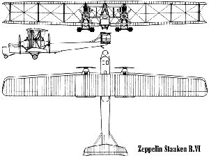

Technická data:
typ: Staaken R.VI
rozpětí - 42,2 m
délka - 22,1 m
vzletová váha - 11848 kg
vytrvalost - 7-10 hodin
dostup - 4300 m
max. rychost - 135 km/h
Obrázek Staaken R.VI

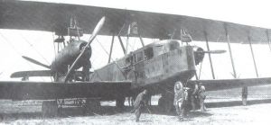

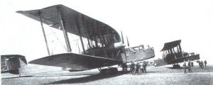

Přidám moc pěkné fotografie gigantického bombardéru Siemens-Schuckert R.VIII, který měl být využit jako nosič naváděných pum (předposlední fotografie). Konec války tento letoun zastihl v různém stupni rozpracování dvou kusů, přičemž zkušební letoun byl zkompletován až po válce, v roce 1919.
