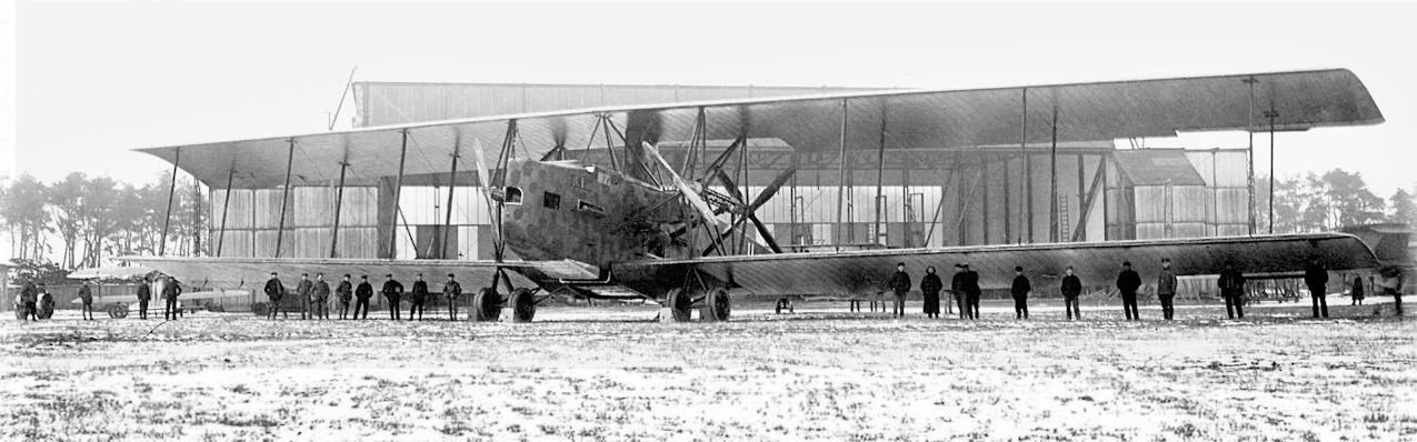

Nicméně tento článek je o bombardovacím stroji R.VIII, který patří mezi největší postavené letouny v historii letectví. Jeho rozpětí bylo téměř polovina fotbalového hřiště i vzletová hmotnost včetně zatížení odpovídala strojům o mnoho dekád modernějších. Již v roce 1915 společnost postavila velký vícemotorový bombardovací stroj R.I s nosností 500 kg pumového nákladu. Model byl dále vylepšován až po čase dospěl do verze V.III. Nutno dodat, že ani jeden z modelů od R.I do R.VII nebyl přijat do sériové výroby a vždy se jednalo jen o postavené prototypy. Bohužel pro společnost Siemens-Schuckert i model R.VIII nakonec skončil pouze u prototypu.

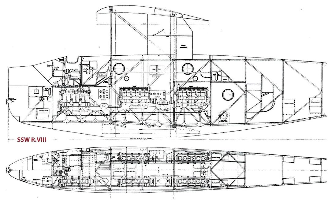

Pohonná jednotka byla složená ze šesti vodou chlazených řadových pístových motorů Basse und Selve BuS.Iva, každý o výkonu 220 kW (300 k). Všech šest motorů bylo umístěno v trupu velkoletadla po třech na každém boku. Přes systém převodovek a kožených řemenů byl výkon přenášen na hřídele s vrtulemi. Dvoulisté tažné měli 900 otáček/min, čtyřlisté tažné 700 otáček/min. Pro vlastní obranu měl bombardér používat celkem pět pohyblivých kulometů ráže 7,92 mm pokrývající celý prostor kolem letounu. Ale hlavní zbraní měl být velký pumový náklad, který odhaduji někde mezi 2.000 až 3.000 kg. Palebné pozice byly na přídi v otevřeném stanovišti, další byl na horním křídle, kam obsluha lezla skrz spojnici z trupu, další byl na spodní straně na přídi a další opět na spodní straně trupu za odtokovou hranou. Poslední pátý kulomet byl v trupu na boku a podle potřeby mohl střílet na levou i pravou stranu.

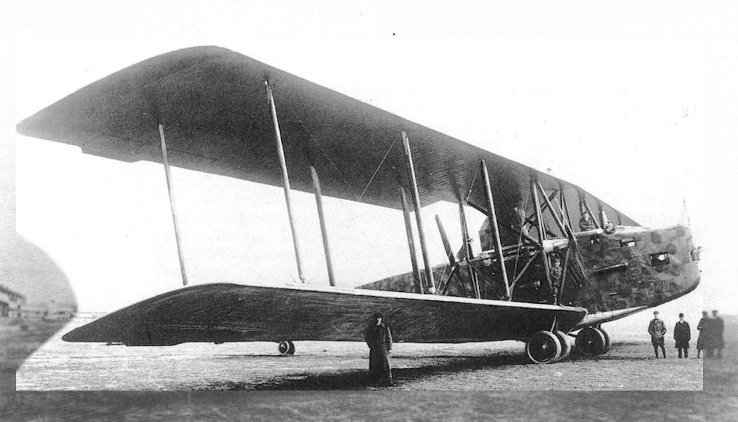

Jak už jsem psal, letoun to byl skutečně obrovský. V mnoha ohledech byl unikátní. Obě obrovská křídla byla k sobě vzájemně propojená jednoduchými vzpěrami ve tvaru písmene „I“. Na každé straně byly tyto vzpěry ve čtyřech párech. U trupu byl vytvořen další systém vzpěr zpevňující především uložení tažných a tlačných vrtulí od motorů. Vlastní trup byl opravdu velký, jako ostatně celý letoun. Bylo potřeba v něm počítat s místem i pro šest výkonných motorů a dva techniky, kteří se o ně za letu staraly. Trup se vyznačoval obdélníkovým vysokým profilem s celou řadou oken a horním otevřeným kokpitem. Horní křídlo mělo velké vykrojení, ale v tomto případě se nejednalo o záměr pro zlepšení výhledu pilota, jako spíše pro prostor, kde se pohybovali rotující vrtule. Podvozek byl velice masivní, široký s dvojicí velkých kol na každé poloose. Místo zadní ostruhy byl opět podvozek s dvojicí kol. Podvozek měl přitom relativně malou světlou výšku. Spodní hrana trupu a spodní křídlo se tak tvářili, že jsou nízko nad zemí. Čelní profil kabiny byl velice štíhlý jak příď lodě, ale s řadou oken včetně jednoho přímo ve špičce trupu. Tato okna sloužila hlavně k pozorovacím účelům. V porovnání s trupem působily ocasní plochy velice drobně. Byly složené ze dvou horizontálních křídel s výškovými kormidly, přičemž horní křídlo mělo přesah přes spodní. Spojení výškovek bylo provedené pomocí tří směrovek.

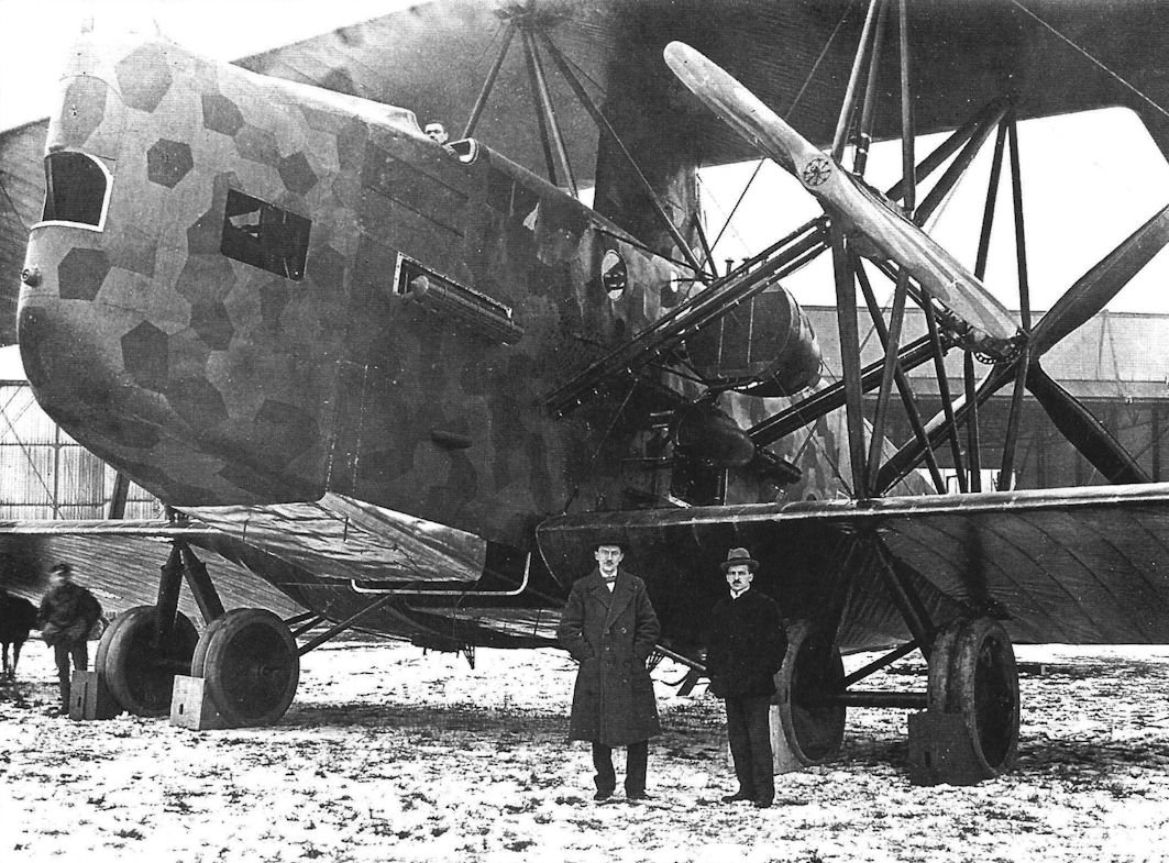

na obrázku je dobře patrná dvoulistá tažná a čtyřlistá tlačná vrtule

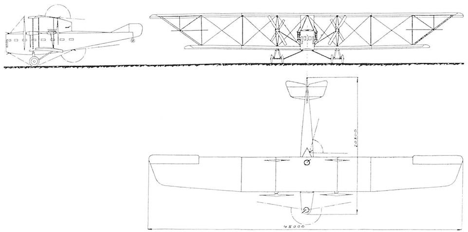

Technická specifikace – SIEMENS-SCHUCKERT R.VIII
První vzlet: 1919 (stroj nikdy neletěl)
Posádka: 6+
Délka: 21,6 m
Výška: 7,4 m
Rozpětí křídel horní: 48,0 m
Rozpětí křídel dolní:
Plocha křídel: 440 m2
Prázdná hmotnost: 10.478 kg
Užitečné zatížení:
Vzletová hmotnost: 15.867 kg
Pumový náklad:
Pohonná jednotka: 6x vodou chlazený řadový pístový motor Basse and Selve BuS.IVa
Výkon pohonné jednotky: 220 kW (300 k) každý motor
Poměr výkonu/hmotnost:
Zatížení křídla: 35 kg/m2
Vrtule: 2x tlačná čtyřlistá dřevěná + 2x dvoulistá tažná
Rychlost maximální: 125 km/h, odhad (letoun nikdy neletěl)
Dolet: cca 900 km
Dostup: 4.000 m
Doba výstupu:
Zásoba paliva a maziva:
Výzbroj: 5x pohyblivý kulomet ráže 7,92 mm
Postaveno strojů: 2 ks prototypů
