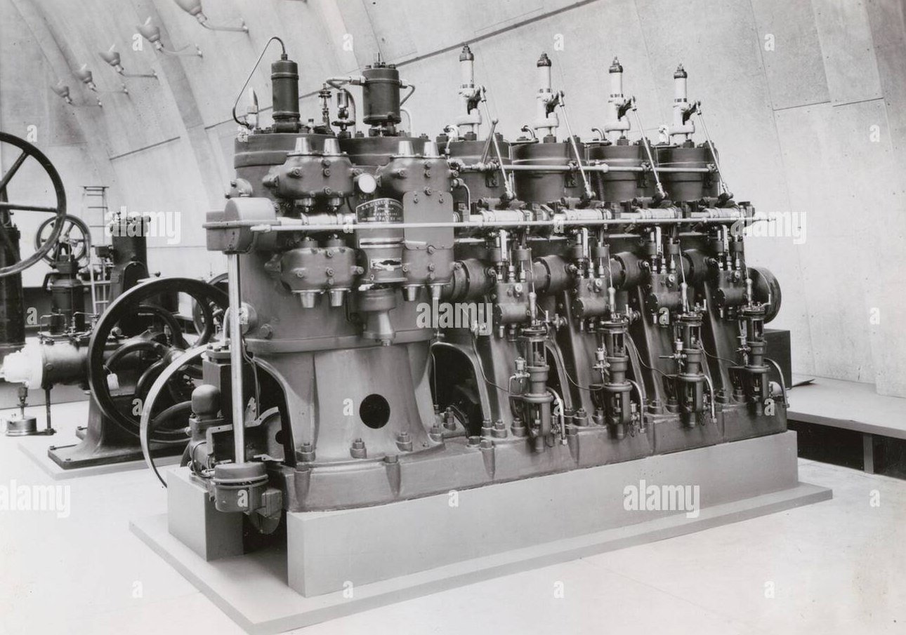

Zpětný chod a ekonomickou jízdu by zajišťovaly reversibilní Hesselman šestiválcové diesely. Pokud je dělali nebo sloužily jen pro generátory.
Tím by se vyhnuli nespolehlivým reverzním převodovkám, případně diesel-elektrickému přenosu výkonu.
Ačkoliv je pravděpodobné, že to byly diesel motory s Hesselmanovými patenty. Teoreticky to tak nazvat mohli i předtím.
V roce 1916 Hesselman otevřel vlastní továrnu. V roce 1925 představil „Hesselmanův motor“. V roce 1970 Hesselman Elhydraulik vyvinul hydraulickou pohonnou jednotku.
https://www.merlindiesel.com/2022/10/12 ... ry-part-2/
Švédské konstrukce Hesselman vyvíjela snad tamní strojírenská firma AB Diesel Motors (pozdější Atlas Diesel / Atlas Copco).
Poslední větu napsala Ai, jak to ověřit je otázka
Proto jsem se na to zeptal znovu a požádal o zdroje.
https://dalslandstraktormuseum.se/objek ... hesselman/
Hesselman v této firmě (později Atlas Diesel) pracoval v letech 1899–1916 jako šéfkonstruktér, kde významně vylepšoval klasické dieselové motory a vynalezl např. reverzaci pro lodní diesely.
Reverzibilní lodní vznětový motor „Polar“ konstrukce Jonase Hesselmana, vyrobený v roce 1908 společností AB Atlas Diesel, a jeden z prvních dvou svého druhu.
https://www.alamy.com/hesselmans-marine ... 27485.html
Jaký měl výkon je otázka, ale určitě mnohem menší než byl projektován pro případný projekt pancéřové lodě.
Podobný americký návrh neměl komíny. Výfukové plyny měly být odváděny potrubím dozadu, pod palubou, a poté uvolňovány nahoru palubními mřížemi. Tím se eliminovala určitá zranitelnost vůči granátům.
Výkres ani vizualizace však něco podobného neukazují, jak to tedy bylo projektováno moc zřejmé není.
u těchto exotických plánů je potřeba ověřovat zdroje, protože AI či umělecký autor si mohl něco i trošku vymyslet.
Jde mi spíš o určitou konzistenci v textu. Cituji z úvodního článku a dávám k tomu komentáře.
Tam bych snad jen doplnil - že tam mohly být i dieselové motory.Strojovny i kotelny byly umístěny hluboko v trupu, zatímco nástavby byly navrženy s důrazem na co nejmenší hmotnost.

Sto osmdesát koní. Píše to i ta blbá Wikina.Jaký měl výkon je otázka, ale určitě mnohem menší než byl projektován pro případný projekt pancéřové lodě.
Re: Nerealizovaný projekt švédské pobřežní bitevní lodě Model rok 1911
To se píše pro tu lodičku Amundsena, to tedy asi podle odkazu není stejný motor. To se mi zdá dost málo na Reverzibilní lodní vznětový motor „Polar“, který je na fotografii.
Reverzibilní lodní vznětové motory značky Polar (vyráběné firmou British Polar Engines nebo švédskou Nydqvist & Holm) měly široké rozpětí výkonu od 220 kW (300 koní) do zhruba 2 980 kW (4 000 koní) podle konkrétního typu, počtu válců a provedení.
https://en.wikipedia.org/wiki/British_Polar_Engines

Ne, já jsem to vztahoval k tomu Hesselman motoru z odkazu, který je dokonce z roku 1908.
Ono se to často uvádí ve spojení Hesselman a lodička FRAM, protože se na ní plavil slavný polárník, MĚLA pomocný dieselový pohon.
Ale to neznamená, že nemohly existovat ještě jiné diesel motory o větším výkonu.
Firmy jako MAN a Sulzer stavěly v téže době velké stacionární diesely s podstatně vyšším výkonem.
Původní námořní diesely měly skromné výkony ve stovkách koňských sil, ale technologie rychle rostla.
I ten Jonas Hesselman mohl v té době navrhovat i jiné výkonnější motory ne?

Motor POLAR s možností zpětného chodu.
A co jsi dal další odkaz, to jsou Raritní a zajímavé fotografie - námořnictví.
Takže jsi to jako uhodl nebo co? Tohle vlákno je určitě raritka
Diesel Framu je k vidění v muzeum Oslo, je to čtyřválec o výkonu 180 koní od A.-B. Diesel Motorer Stockholm.
......Lord: Jaký měl výkon je otázka, ale určitě mnohem menší než byl projektován pro případný projekt pancéřové lodě.
Link: https://www.alamy.com/hesselmans-marine ... 27485.html
Zemakt: Sto osmdesát koní. Píše to i ta blbá Wikina.
