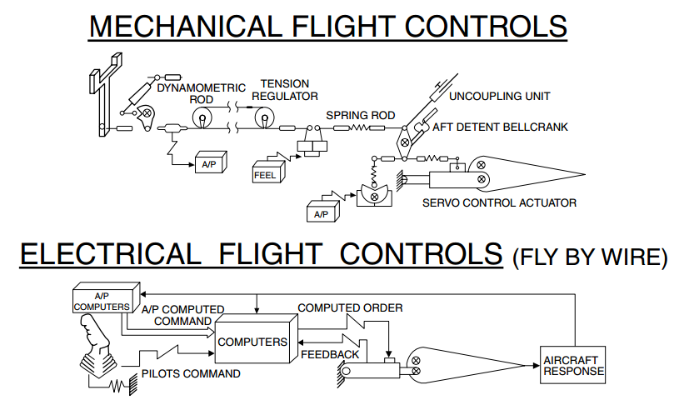

Ptal jsi se na to, zda má F-15 systém FbW, Já to odpověděl: "To je otázka, co chápeš pod FbW"
A přesně o to jde.
Za letadla se systémem řízení FbW se považují ty stroje, u kterých je klasický mechanický, hydraulicko-mechanický čí jiný manuální systém řízení nahrazen systémem elektrickým resp. elektronickým ... tedy, že řídicí impulz jde "po drátě", proto Fly by Wire tedy "létání po drátě".
Rozdíl je vidět třeba zde
Přičemž platí, že mezi ovládacími prvky (řídicí páka, pedály, ovládání klapek, spoilerů atd.) a přenosovým systémem (táhla, lanka, hydraulika) klidně může být jakýkoli počítač, který pilotovy řídicí signály upravuje (třeba aby nedošlo k překročení povolených násobků) a nebo dokonce generuje vlastní, aby udržel letoun v požadovaném směru či rychleji reagoval na změnu situace (např. při kopírování terénu).
To ale pořád neznamená, že se jedná o FbW (protože "chybí drát" pro přenos řídicího signálu).
Klasický FbW je schematicky zobrazen třeba zde
nebo zde
Rozdíl je patrný na první pohled - mechanická táhla a lanka, případně hydraulické hadice, jsou nahrazeny metalickým kabelem, u systému FbL (Fly by Light) pak optickým vláknem.
Při rozhodování o tom, zda má letadlo FbW systém řízení je tedy nutné si odpovědět na otázku, který systém řízení je primární.
Pozn. To píšu proto, že existují letadla s FbW systémem, které ale nesou záložní (neplnohodnotný) manuální systém řízení - typický příklad je B777.
U F-15A-D je odpověď jasná (dal jsem sem i schemata řízení) - primárním systémem řízení je hydro-mechanický systém a CAS "pouze" přebírá část úkolů pilota a "zasahuje" do řízení aby ho zpřesnil (třeba při tom zmiňovaném přízemním letu, protože rychlost reakce CAS na změnu situace je rychlejší než pilotův reflex).
Pokud ale CAS "vypadne", tak se nic neděje, protože primární hydro-mechanické řízení je stále funkční.
Jak jsem psal, jak je tomu u F-15E nevím, ale podle toho co napsal Starlight, je to nejspíš podobné jako u F-15A-D. Primární řízení je hydro-mechanické, ale CAS je vylepšený, tříkanálový. Proto to asi pořád nazývají CAS a ne FbW.

CAS pracuje ve shodě s klasických hydromechanickým systémem řízení, které F-15E převzaly z F-15D. Oba systémy řízení letu jsou schopny v případě závady toho druhého pracovat i samostatně.
Zda to, že řídicí pokyn jde k řídicí ploše současně po hydro-mechanické trase, tak elektrickým impulzem po kabelu. to mi připadá trochu podivné, protože ten elektrický impulz by tam byl vždy o nějakou tu setinku vteřiny dříve.
A nebo to, že F-15E má dva plnohodnotné řídicí systémy - jak manuální (hydro-mechanický) tak elektronický (fly by wire).
U letadel se systémem FbW je to jinak.
Manuální přenos řídicích pokynů mezi pilotem a řídicími plochami zcela chybí. Je nahrazen elektromagnetickým (FbW) či optickým (FbL) signálem. Proto jsou po letadle "dráty" či "vlákna" a ne "táhla, lanka a hadice".
Výhody jsou jasné - nižší hmotnost a rychlejší odezva systému. A samozřejmě i mnohem komplexnější zpracování digitálního řídicího signálu (u digitálního FbW).
Závěr
Na to, zda má F-15E řídicí systém FbW si prosím odpověz sám. Záleží to na tom, jak přesně je řídicí systém F-15E konstruován a "co chápeš pod FbW".

FBW je to vždy a FBW je vždy primárne. Otázka je už len že buď má "mechanické zálohovanie" alebo ho už vôbec nemá, ale vždy je to FBW. A nejaké CAS a podobne sú už len varianty a doplňky pre FBW.
EDIT: prípadne CAS napojený na staršie elektro/hydro/mechanické prevedenie.
Napríklad B-777 má FBW mechanicky zálohovaný a lietadlo zostane riaditeľné aj len s mechanickou variantou.
It can use mechanical flight control backup systems (like the Boeing 777) or use fully fly-by-wire controls
https://en.wikipedia.org/wiki/Fly-by-wire

přednášky o FBW s obrázky Eurofighetra a F-35 my opravdu nedávej. :!: Pokud si dobře pamatuji, tak jsme to byl já, kdo ti v tomto vlákně ti v tomto vlákně nedávno vysvětloval systém řízení letu Su-27, který používá komplikovanou kombinaci mechanických systémů a elektrického přenosu signálů řízených počítačem. Už to tedy nyní není systém řízení typu FBW? :wink:
Jak jsem již dříve tomto vlákně napsal, systémy řízení letu FBW, CAS, atd. jsou složitá věc a je potřeba nejdříve pochopit jejich konkrétní principy a funkce. Černobílé teorie internetových laiků jak vypadá nejnovější FBW v 21. století je sice dobrá, ale realita je jiná, mnohem barevnější. Reálných řešení byla v historii spousta a to včetně F-15E. CAS na F-15E je systém, který snímá polohu řídících prvků, počítačově signály zpracuje a pomocí elektrických řídících signálů přenesených po vodičích (drátech) ovládá výkonné servoprvky řídících ploch. Letoun tak řídí ve třech osách (i při poškození mechanické větvě systému řízení). Nevím, co jiného by to mělo být, něž systém elektro-impulsivního řízení neboli Fly-by-Wire (FBW).
Pokud s tím nesouhlasíš, tak si běž stěžovat těm, kteří všude píšou že F-15E má FBW. Nebo ještě lépe, běž si stěžovat do Boeingu do St. Louis. Elektronické systémy řízení včetně FBW tam tradičně pojmenovávají názvem CAS už od F-15A až po F/A-18E/F, přestože elektronické systémy řízení v F-15E, F/A-18A-D a F/A-18E/F představují každý jinou generaci. :rotuj:
