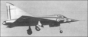

[align=center]MD.550
prototyp IIIA

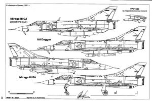

Obrázek Obrázek

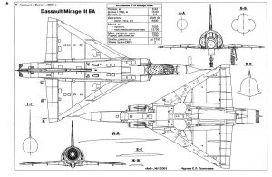

výkresy - ruzné verze

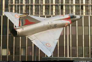

Mirage IIIC - zdroj www.airliners.net

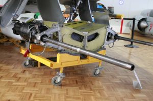

Mirage IIICJ
kanony DEFA 552

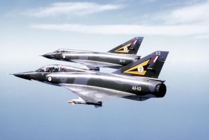

Obrázek Obrázek
Mirage IIIE a IIIEBR - zdroj www.airliners.net
Australské Mirage IIIO, vpředu cvičná verze OD
