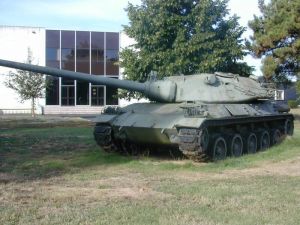

Lehký francouzský tank AMX-13, předchůzce tanku AMX-30, zde je s dvoumístnou věží vybavenou kanonem ráže 75 mm (existovaly také verze s kanonem ráže 90 mm). Stroj AMX-13 byl hodně vyvážen, což znamenalo jeho oblibu.
První z projektů s označením AMX-50 byl zadán najednou pěti výrobcům, Atelier de construction d'Issy-les-Moulineaux (AMX), Forges Chantiers et de la Méditerranée (FCM), Renault, Societe de Lorraine Dietrich (SLD) a Société d'Outillage Mécanique et d'Usinage d'Artillerie (SOMUA), aby jej podrobně rozpracovaly. Vzápětí odstoupily od projektu tři výrobci (Renault později, 1946) a zbývající dva (AMX a SOMUA) pokračovaly ve vývoji prototypů označených M4S. Společnost AMX dokončila prototyp v roce 1949, kdežto Somua jej nedokončila ani do roku 1956. Projekt čerpal z prověřených konstrukcí jakými byly německé tanky Panther a Tiger II, byl zámysl vytvořit stroj s mobilností Panthera a pancéřovou ochranou Tigera. Proto se korba a zavěšení podvozku podobalo tanku Panther, kterým byly po válce vyzbrojeny některé francouzské tankové jednotky. I když projekt čerpal z konstrukce německých tanků, a byl také použit motor Maybach HL 295 s výkonem 750 kW (1000 HP), měl novátorsky řešenou věž. Tato věž kyvadlového typu byla vyloženě originální, neboť se skládala ze dvou částí. První část byla uložena na kluzném ložisku, upevněná na stropě korby, s horizontálním pohybem. Druhá část s kanonem ráže 100 mm, byla zavěšena na dvou čepech a pohybovala se vertikálně. První prototyp od AMX byl lafetován kanonem ráže 90 mm, druhý už obdržel kanon ráže 100 mm a označení AMX-50A. Zpočátku bylo plánováno pustit tento stroj do sériové výroby jako standard pro západní státy společenství NATO, ale to vše zhatila vojenská výpomoc Spojených států v podobě 856 tanků M47 Patton. Po zvážení byly v roce 1956 všechny (i nedokončené od firmy Somua) projekty z důvodu velkých výrobních nákladů a údržby zrušeny. Po roce 1951 byly postaveny tři prototypy označené AMX-50B s kanonem ráže 120 mm, a nápadně se podobající sovětskému tanku IS-3, ale ani ty se nedočkaly sériové výroby.
Tyto konstrukční manévry se nakonec zúročily v dalším stroji, lehkém tanku AMX-13. Tento docela vydařený tank s hmotností do 15 t nesl kanon ráže 75 mm, později, od roku 1967 se dočkal ráže 90 mm. Byl produkován ve velkých počtech, když nepočítáme francouzské tankové jednotky, nakoupily ho také belgická, italská, nizozemská, argentinská, izraelská a indonéská armáda. Na jeho podvozku byla později vyráběna speciální vozidla, například samohybná houfnice AMX-13 F2, samohybný raketový nosič LAR-160 nebo mostní tank. Po zhodnocení parametrů sovětských tanků T-54 a T-55 přehodnotilo francouzské velení vzniklou situaci a dál hledalo tank, který byl konkurenční těmto tankům. Francouzi ještě rozpracovali projekt AMX-38, na jehož konci by měl být kvalitnější stroj než AMX-13, ale byl zrušen z důvodu spolupráce s Německem.

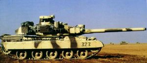

Obrázek Modernizovaný tank AMX-30B2 francouzské armády, výměnou systému řízení palby se měla zvednout jeho bojová hodnota. Zde je testovací prototyp.
Verze tanku AMX-30 B2 : V roce 1979 byla francouzská armáda dotlačena k modernizaci stávajících vozidel. Stalo se tak po druhé nepodařené spolupráci s Německem, zahájené v roce 1978. Projekt se oficiálně nazýval 1/Kpz Napoleon, u německé strany PzKpfw 90 a měl sloužit jako zbraň proti narůstající americké a sovětské konkurenci. Kooperace skončila v roce 1982, ale francouzské velení jakoby s tím počítalo, zahájilo modernizaci tanků AMX-30 už tři roky předtím. Modifikace propůjčila tanku označení AMX-30B2 a vyměněn nebo vylepšen :
> elektronický systém : doplněn nový systém řízení palby APX M581 COTAC (složen ze zaměřovače střelce M544 se zvětšením 10x, spojeného s elektronickým kontrolním systémem M579, a laserového dálkoměru M ( TCV-80 ) , který může měřit do maximální vzdálenosti 900 m s přesností 5 m. Pro velitele tanku tu byl stabilizovaný zaměřovač M496 se zvětšením 8x a zaměřovač OB-49, pro kanon ráže 20 mm proti vzdušným cílům. Velitel si může nechat doplnit přístroje panoramatického pozorování a zaměřování M527.
> optický systém : stanoviště střelce a nabíječe obdrželo nové pozorovací přístroje M282, noktovizor DITV 13 a kameru zbytkového světla LLLTV. Kamera má v noci pozorovací dosah 1500 m, v jasné měsíční noci až 3000 m. Obraz noktovizoru se objevuje na monitorech TMV563 velitele a střelce.
> pohonná jednotka : nový převodový systém Minerva ENC 200, skládající se z hydrokinetického převodu s blokující spojkou, mechanické převodovky, dvojitých diferenciálů a postranních převodovek
> munice : náboj s podkaliberní střelou s wolframovým jádrem OFL-105-G2 a v průběhu 90. let s jádrem z ochuceného uranu OFL-105-E2.
Systém COTAC obsahuje čidla náklonu tanku, úhel hlavně kanonu ve svislici a rychlost náměru, rychlost pohybu k cíli, vzdálenost cíle a senzory teploty a rychlosti větru. Data z těchto čidel jsou přenášena do analogového balistického kalkulátoru, který automaticky upravuje data v zaměřovači velitele a střelce a nastavuje hlaveň kanonu do správné pozice vzhledem k cíli a nastavuje zaměřovací linii. Střelec je schopen vypálit do 12 sekund. Hlavní zbraně tanku, kanon ráže 105 zůstal beze změny. Do roku 1992 bylo modernizováno na verzi B2 660 tanků AMX-30.
Obrázek Francouzský modernizovaný tank AMX-30 B2.

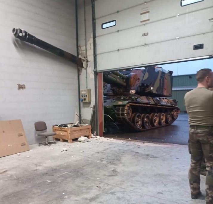

Obrázek Samohybná houfnice AMX-30 GCT při přesunu k dalšímu palebnému postavení.

Obrázek Francouzský tank AMX-30B2 s taktickým označením 323, foto pochází z bojové činnosti v operaci ,,Pouštní bouře" v roce 1991.

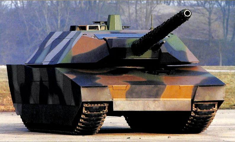

Prototypy AMX-30DFC (Démonstrateur Furtif à Chenille) : Tanky AMX-30 se také účastnily různých pokusů a testů. Byly zkoušeny technologie stealth. Jako další bylo vyzkoušeno chlazení povrchu tanku nebo vizuální maskování. Jeden z prototypů měl celý povrch korby a věže pokryt deskami vyrobených z materiálů pohlcující radarové signály.

Obrázek Prototyp tanku verze AMX-30 ACRA.
Prototyp tanku AMX 30 ACRA (Anti-Char Rapide Autopropulsé) : V roce 1967 byl dokončen prototyp tanku AMX-30 ACRA. Jednalo se tank s kanonem ráže 142 mm, s možností palby protitankových raketových střel a vysoce výbušných nábojů s účinným dosahem 3800 m. Kanon ráže 142 mm byl lafetován v nové odlévané věži T142, která toto umožnila. V roce 1974 z finančních důvodů zastaven.

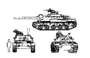

Modely tanku AMX-30
Obrázek Obrázek

> Druhý prototyp s označením Somua SM, byla prakticky korba tanku Tiger II s kyvadlovou věží (jako u AMX-50), se shodnou hmotností 55 t.
> Francouzský prototypový stroj měl hmotnost 32,5 t a byl poháněn zážehovým motorem Sofam 12 GS s výkonem 559 kW (750 HP), se zploštělou kuželovitou věží a samozřejmou šířkou 3100 mm (důvod, šířka postranic železničních vagonů). Kulomet u věžičky velitele a nad průlezem řidiče (na pravé straně) upevněn infrareflektor.
Našel jsem takovou zajimavůstku k tomuhle tanku. Giat (později Nexter) experimentoval s testováním stealth technologií pro tanky, výsledek si můžete prohlédnout na přiložené fotografii (není to maketa pro film nebo tak něco). Konstrukce je vytvořena tak, aby propouštěla co nejméně tepla (má nechávat i velice nízkou tepelnou stopu). Jak můžete vidět, jsou i ukryty všechny vnější součástky, zbraně a vystouplé senzory, které by kazily stealth vlastnosti stroje. Zkoušky proběhly úspěšně a později prý Nexter experimentovali i s využitím stealth technologií pro tanky Leclerc (nic bližšího bohužel nevím). Stealth AMX-30 MBT:

Francouzská houfnice AMX-30 AuF1 přišla na návštěvu.
