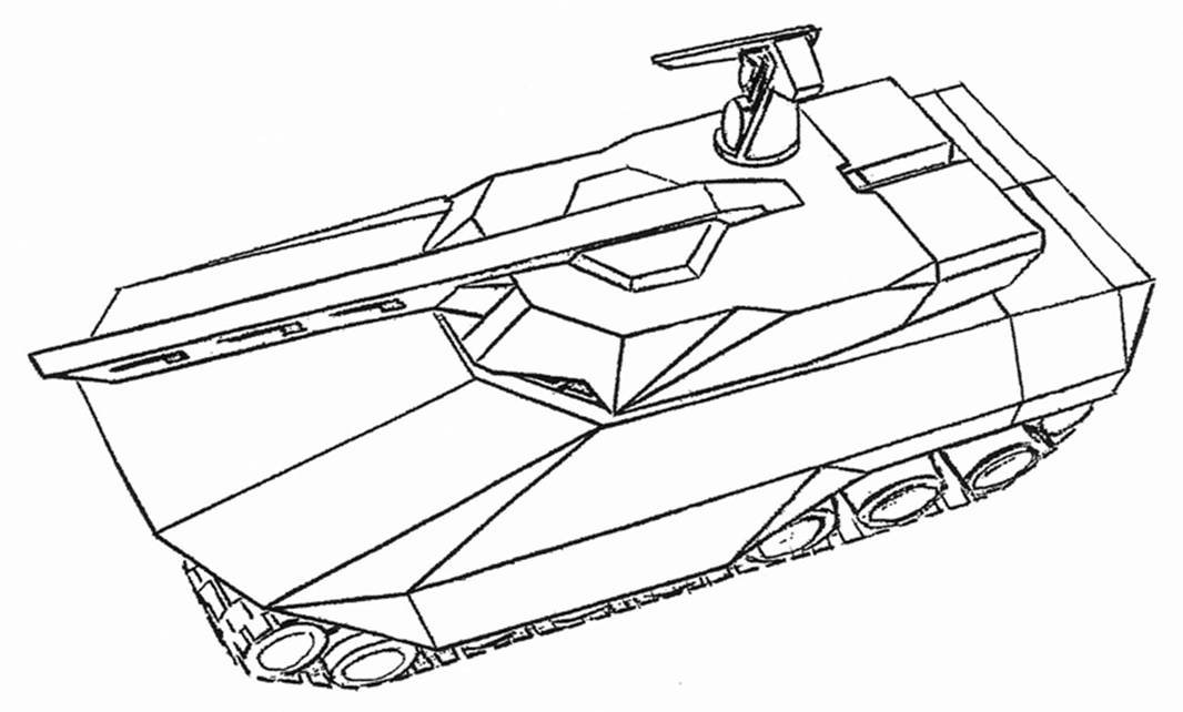

Zase jedna vizualizace, tentokrát z prezentace Rheinmetall:
Zdroj: https://ir.rheinmetall.com/download/com ... online.pdf
Víc obrázků ("pérovky"): https://www.dom1n.com/newsy/nowoczesny- ... c-znajomy/

Tak ten by nám slusel. A ani bychom nemuseli dokupovat tahače, vyprostovaky a zesilovat mosty v kdejaké dedine. V podstatě kdyby se ještě zachoval zadní vylez, tak máme Merkavu. O unifikaci nemluvě, neco jako u Bellu s onema dvěma našimi vrtulníky, 80%zamenitelnych dílů. :D
Už se mi dlouho nic tak nelíbilo jako tento projekt.

Velice pěkné. osobně mi přijde, že jde o dost snížený podvozek Lynxe s patrně bezosádkovou věží a kanónem ráže 130 mm. Zajímavé bude uložení pohonu. Hnací kolo je totiž usazené v přední části, ale v zádi je něco jako filtry. Dost možná půjde o nějaký hybrid nebo tak něco. I samotné usazení osádky je zajímavé - osobně bych si tipl, že 2-3 lidé vedle sebe, spíš ale méně. Samotný koncept zajímavý i v tom, že Rheinmetall má hrát v programu MCGS menší roli, než by rádi, tak bych se ani nedivil, pokud by třeba za rok představili vlastní tank budoucnosti (zatím třeba jen pojízdnou maketu 1:1). Rheinmetall je v tomhle hodně schopný a dokáží zamakat na marketingu.

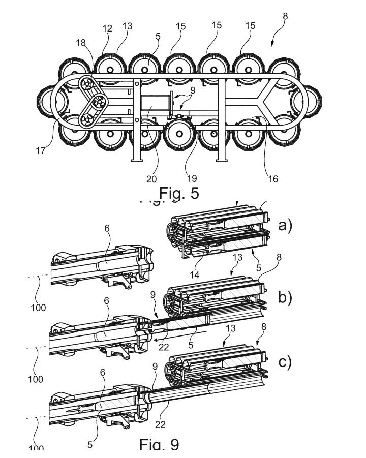

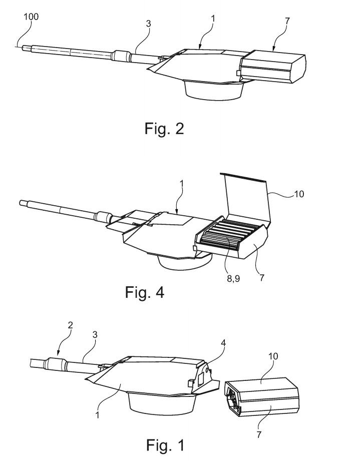

Rase píše:s patrně bezosádkovou věží a kanónem ráže 130 mm
Údajný patent Rheinmetallu publikovaný koncem října (sturgeonhouse/forum).

Takže stačí muniční vozidlo s rukou a je vymalováno?

Asi bude veľký problém s počtom vezenej munície. (16ks?)

Vše už bylo vyřešeno. :)
https://images.app.goo.gl/GHcHDH3E3Zxic5BC7
Dobíjení může být velice rychle v těchto pacích, pakliže je neporušen.Když se někdo trefí do batohu odpadne jako celek a ať si hoří za tankem. PŘIJEDU s dílenským vozidlem nasunu mu další pack.

Rovnou sem dám další obrázky onoho nabíjecího automatu:

Počítám-li dobře, pak je to 16 respektive 17 ks munice na voze. Muniční vůz by pak měl být minimálně plně vybavený ovládáním ze vnitř, osádka max. 2 muži.
Teoreticky by jich mělo být víc, těch vozů.

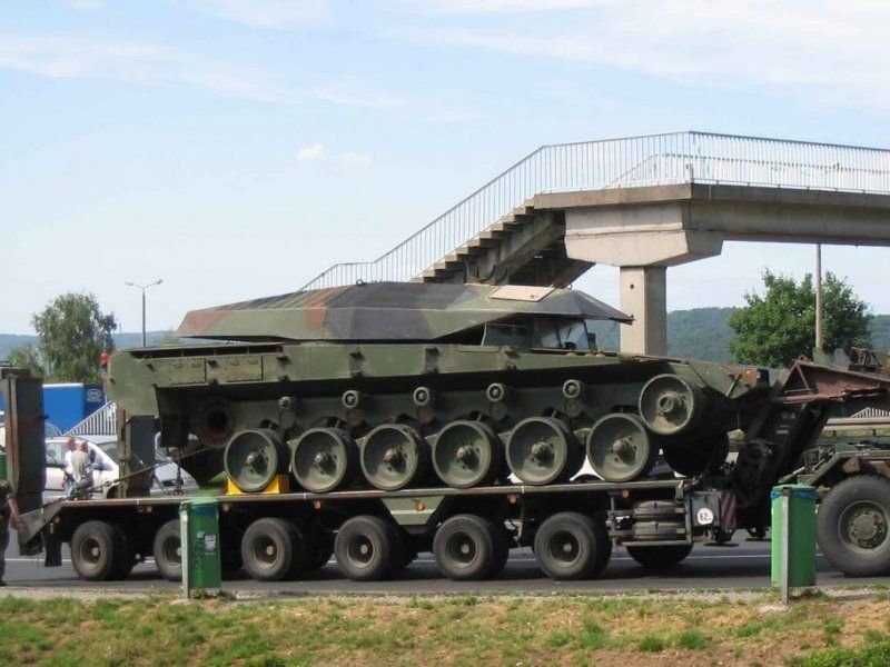

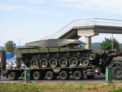

Armatu nikdo nekopíruje. Očividně navazuje na německý projekt EGS (Experimentalwanne Gesamtschutz) zhruba z konce 90. let:
Koncept nového tanku EGS
původní fotografie z testů EGS se závažím místo věže
torzo EGS při převozu, již očividně z nedávné doby (krásně vidět rozměry)
