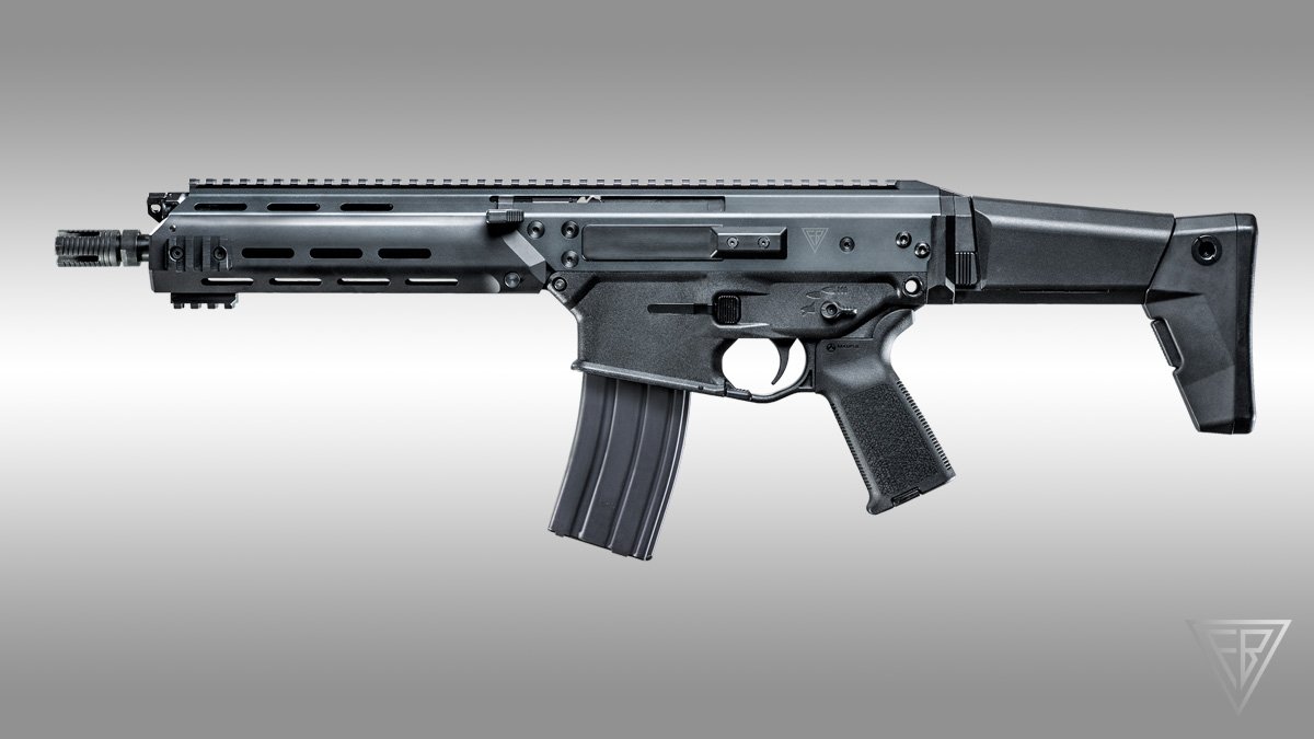

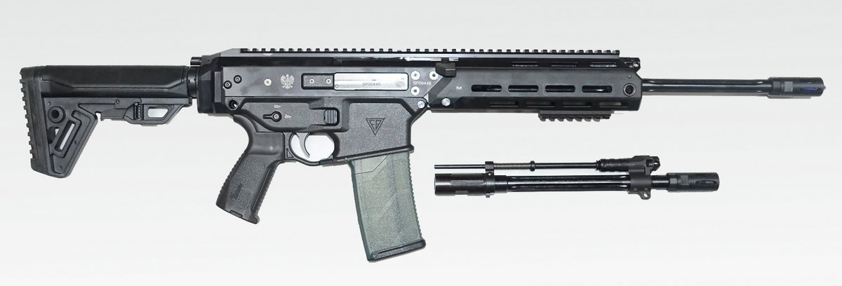

Nová útočná puška Grot (dříve MSBS) byla vyvinuta ve spolupráci společnosti FB "Łucznik" Radom a Vojenské technické akademie WAT (Wojskowa Akademia Techniczna) ve Varšavě. Finální podoba svým vzhledem nápadně připomíná americkou ACR (Adaptive Combat Rifle). Vývoj financuje polské státní Národní centrum pro výzkum a vývoj - NCBiR (Narodowe Centrum Badań i Rozwoju). NCBiR je vlastníkem práv na technickou dokumentaci MSBS. Prototyp vznikl již v roce 2007 a vývoj byl dokončen v roce 2014. Zbraň již byla připravena pro zavedení do výzbroje již v roce 2015, ale až do nynějška trvaly jednání mezi všemi subjekty, řešení formalit, licenční ujednání a převod dokumentace. V roce 2017 zástupci zbrojního koncernu PGZ (Polska Grupa Zbrojenowa), Fabryka Broni (FB Radom) a zástupci polského ministerstva obrany, podepsali dohodu o nákupu 53 000 útočných pušek Grot (dříve MSBS) v ráži 5,56x45 mm. Za více jak pět desítek zbraní zaplatí 500 milionů zlotých (3 mld. Kč) – jednotková cena je tak 53 000 Kč. Součástí ceny jsou i doplňky, jako bajonet, osm zásobníků, mechanická mířidla, popruh, skladovací obaly, čistící sady, nástroje pro zbrojíře, logistické zázemí, školení atd. Později budou pořízeny i podvěsné granátomety ráže 40 mm a konverzní sady pro značkovací cvičnou munici FX. V budoucnu se počítá s osazením zbraní, novým puškovým termovizním zaměřovačem SCT RUBIN, který je schopen spolupracovat s přilbovým displejem, což umožní vojákovi vést palbu z bezpečí úkrytu.
Novou útočnou pušku v různých verzích, získají polské speciální síly, jednotky pozemního vojska (Grot C16FB-M1), námořnictva, letectva a jednotky teritoriální obrany (WOT). V polské armádě postupně nahradí všechny útočné pušky Beryl a starší zbraně. Prvních tisíc pušek obdrzí WOT do konce roku 2017. Do konce roku bude rovněž dodáno 490 pušek pro ceremoniální účely, které ale nemůžou používat ostrou munici. Kromě útočné pušky a karabiny v ráži 5,56 mm pracují konstruktéři také na novém podvěsném granátometu ráže 40 mm, nové pistoli ráže 9 mm a odstřelovací pušce v ráži 8,6×70 mm (.338 Lapua Magnum). Všechny tyto zbraně budou součástí projektu vojáka budoucnosti - ZISW TYTAN (Zintegrowanego Indywidualnego Systemu Walki Tytan) probíhají práce od roku 2007 a jehož vývoj má být dokončen v roce 2019.
Technické parametry:
Ráže: 5,56 x 45 mm NATO
Varianta: Grot C16FB-M1
Délka hlavně: 900/843 mm
Úsťová rychlost: V0= 890 m/s
Úsťová energie: 1 600J
Kadence: 700-900 ran/min
Dostřel: efektivní do 500 m
Váha: 3 560 g
Zásobník: na 30, 60 ran

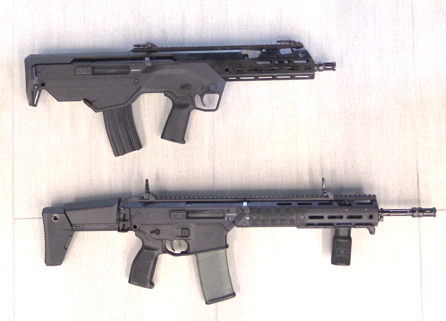

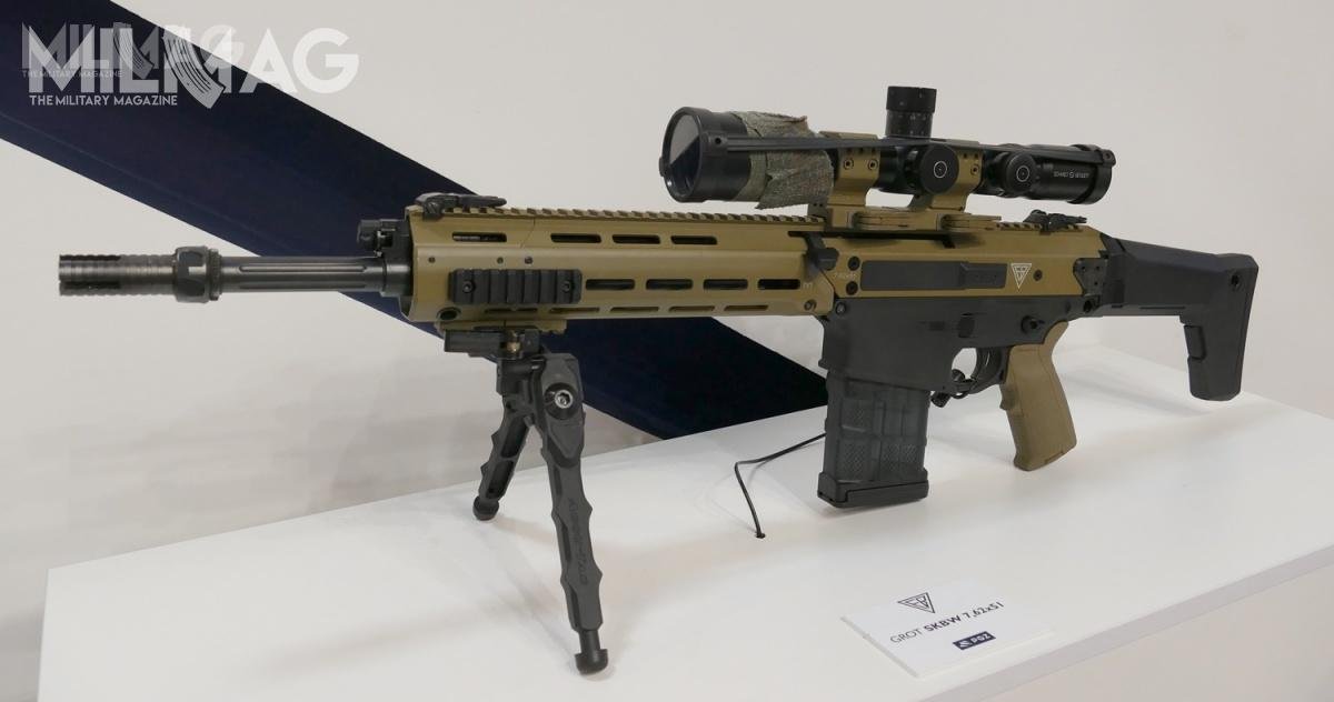

Aktuálně byl představen nový Grot A3.

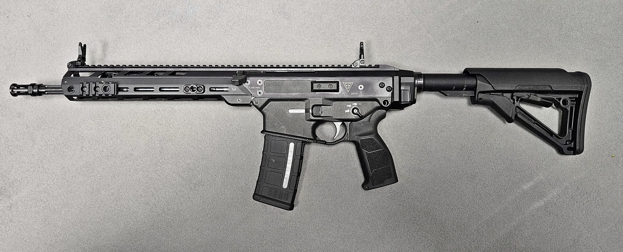

Postupné zavádění pušek Grot A3
Podle polských médií polská firma Fabryka Broni "Łucznik" Radom letos zahájí výrobu nejnovějších útočných pušek Grot A3. Nový model odstraňuje provozní i konstrukční slabiny starších verzí Grota. Výsledkem je spolehlivější, kultivovanější a ergonomicky lépe vyřešená zbraň. Ozbrojené síly Polska mají v současnosti k dispozici přibližně 197 000 pušek Grot. Převážnou část tvoří verze A2, starší varianty A1 je ve výzbroji asi 22 000 kusů. První verze karabiny A0 se již nepoužívá, protože trpěla "dětskými nemocemi". V polské armádě pušky Grot postupně nahradily starší karabiny wz. 96 Beryl, tedy polonizovanou variantu sovětské útočné pušky AK. Polský výrobce ručních zbraní Fabryka Broni v prosinci 2025 sdělil, že očekává dodání první várky svých útočných pušek Grot A3 polské armádě v červnu 2026. Dodací harmonogram stanovený na konferenci o ručních zbraních v Grotowisku v červnu 2024, kde Fabryka Broni představila Grot A3, nebyl specifičtější než první várka v roce 2026. Během konference o individuálním vybavení polské armády (s názvem Szpejowisko 2.0) 11. prosince 2025 Seweryn Figurski, předseda představenstva společnosti Fabryka Broni "Łucznik" Radom, potvrdil datum červen 2026 a dodal, že standardní pušky Grot A3 již prošly typovými zkouškami. Varianta s krátkou hlavní ráže 10,5 palce bude modernizována na variantu A3 a očekává se, že bude testována v prvním čtvrtletí roku 2026, uvedl Figurski a dodal, že se očekávají další objednávky v souladu se schválenými plány zadávání veřejných zakázek. Figurski uvedl, že existuje záměr zakoupit několik karabin Grot v konfiguraci bullpup. Toto je jedno z prvních takových explicitních prohlášení polské armády, která dosud na pušky bullpup pohlížela se skepticismem. Figurski dodal, že než bude možné začít s objednávkami, musí verze bullpup projít dalším testováním. Ačkoli nebyla učiněna žádná explicitní prohlášení, předpokládá se, že 6. výsadková brigáda se za Groty v této konfiguraci zasazuje již léta. Dalším přirozeným příjemcem Grotů bullpup, kromě parašutistů, by mohli být vojáci 25. letecké jízdní brigády.
