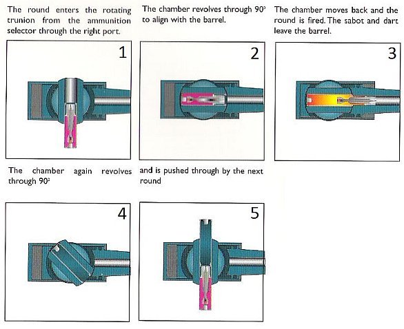

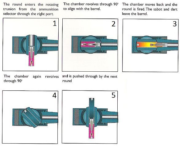

Mne sa ten system nabijania nezda jednoduchsi oproti klasickemu nabijaniu z pasu

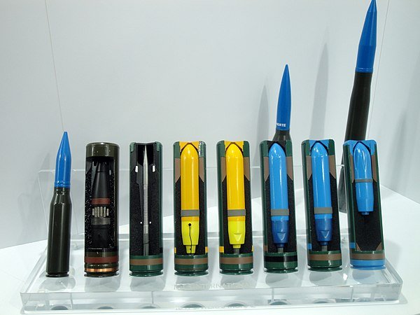

Ještě přidám pěkné porovnání ráží (obrázek už dával do jiného článku arten):

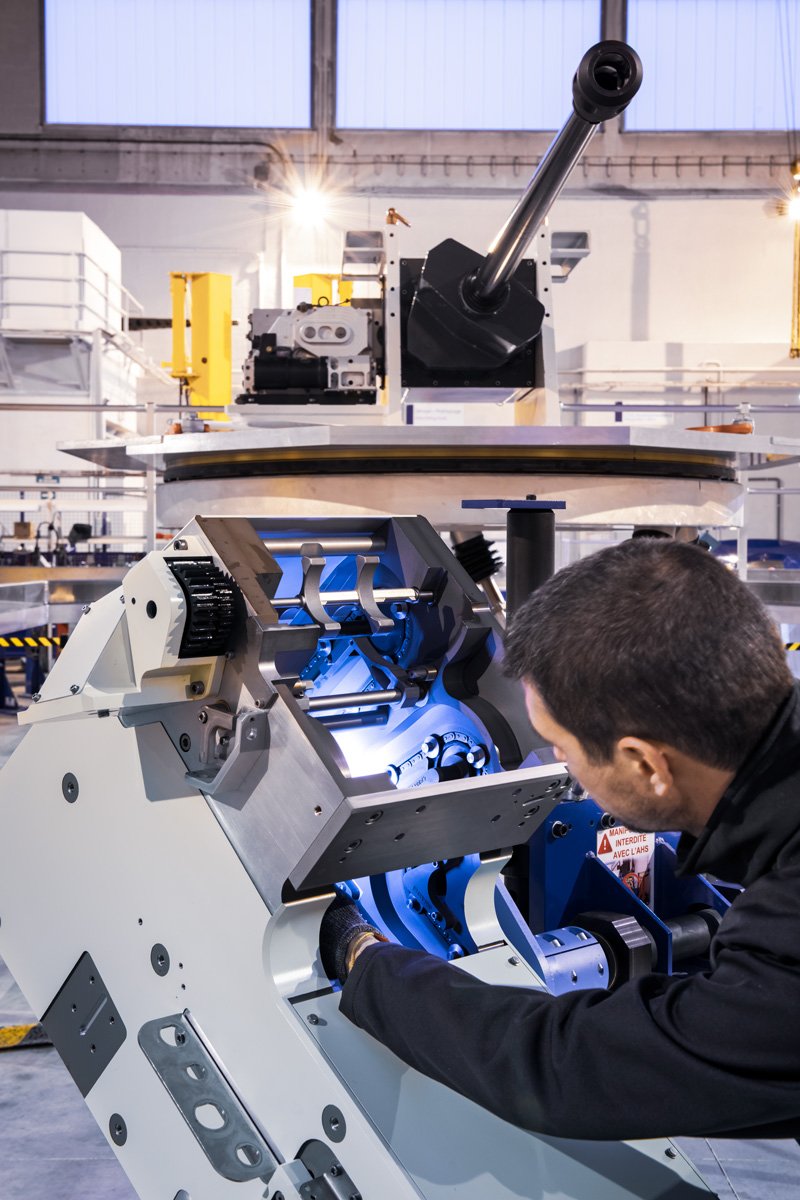

Na výstavě IDET 2017 byl překvapivě k vidění i CT International. Rozhodně se jedná o pozoruhodnou a impozantní zbraň. Je velice krásná na pohled, i pokud se podíváte na celý nabíjecí mechanismus, plný ozubených koleček a dalších hejblat. Rozhodně velice pěkná ukázka moderní techniky. V pozadí byly vystavené ukázky ničivých schopností tohoto kanónu.
