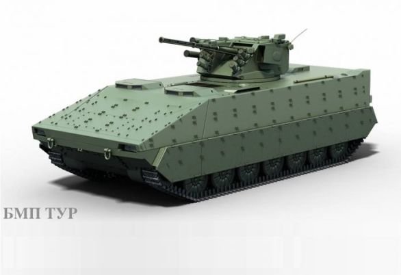

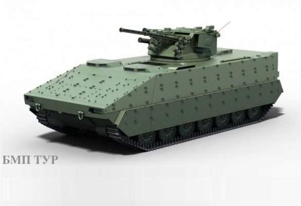

Pásové obrněné vozidlo TUR

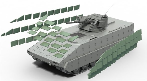

Ukrajinská společnost KORT představila koncept nově vyvíjeného bojového vozidla pěchoty TUR. Jak název napovídá, je inspirován vyhynulým Praturem (Bos primigenius). Nové vozidlo navazuje na víceúčelový obrněný transportér MT-LB. Patrně bude zachována plavbyschopnost. Zajímavostí je ponechání motoru v uprostřed vozidla, který rozděluje prostor osádky na dvě části, ale měly by být propojeny. Osádku tvoří velitel, střelec a řidič, výsadek pak šest vojáků, tedy koncept 3+6. Dodejme, že původní vozidlo mělo osádku 2+11. Příčinou snížení počtu osádky je především pohodlí osádky, kdy vojáci mají více vybavení než v 60.letech a především osazení novou bezosádkovou bojovou věží BМ-7 PARUS, která zabírá nemalou část vnitřního prostoru. Výzbroj tvoří rychlopalný kanón ráže 30 mm, spřažený kulomet ráže 7,62 mm a PTŘS (9P135M Konkurs nebo Baryer). Samotná věž BМ-7 PARUS je použitá z vozidla BTR-4, tento zbraňový modul lze osadit nejrůznější výzbrojí. Její hlavní výzbroj tvoří rychlopalný kanón ZTM-1 a protitankové střely BARRIER s doletem 5 000 m. Společnost KORT bude nejspíše nabízet možnost osadit vozidlo TUR i ukrajinskými věžemi GROM, BM-3 ŠTURM a BAU-23×2, nebo jinými, co jsou na trhu k mání. Pancéřování vozidla TUR je řešeno modulárně, v případě zájmu tak lze vozidlo osadil libovolným pancířem, ať již výroby ukrajinské výroby, izraelské nebo německým AMAP (Advanced Modular Armor Protection). Zde je ale nutno předpokládat, že čím vyšší balistická ochrana, tím více se zatěžuje podvozek a vozidlo tak může přijít o schopnost plavby. I tak se ale jedná o moderní koncept, kdy na stejném základě může být celá rodina vozidel. Celá myšlenka sestrojit vozidlo navazující na MT-LB je logický, jelikož tento typ je velice rozšířený a stále velice oblíbený. Příkladem můžeme uvést i obdobné plány v Polsku, kdy německá společnost FFG navrhla někdy v letech 2007-2008, pro polskou společnost HSW, lehké pásové vozidlo LPG (Lekkie Podwozie Gąsienicowe). Právě ve společnosti HSW (Huty Stalowa Wola) probíhala již dříve licenční výroba MT-LB/MLBU a tak by nebyl problém dodávat polské armádě nové podvozky. Ty se měly stát základem celé rodiny vozidel s různými nástavbami. Zatím zmiňme, že na tomto podvozku byl představen samohybný minomet RAK ráže 120 mm. Zde ale dodejme, že ukrajinská společnost KORT jde sice obdobnou cestou, ale nabízí právě i verzi BVP, což je velice zajímavé. Koncept využití osvědčeného podvozku, jeho úpravu a kompletní novovýrobu, využila i společnost Rheinmetall u vozidla Lynx nebo FFG u přestaveb vozidel M113, kteří nabízejí krom modernizace i novovýrobu. V Tuzemsku pak zmiňme projekt Šakal / MEXA.
http://defence-blog.com/army/ukraine-pr ... hicle.html
http://www.militarybox.cz/news/tur-konc ... -ukrajiny/
http://palba.cz/viewtopic.php?f=324&t=7261
https://en.wikipedia.org/wiki/Advanced_ ... Protection

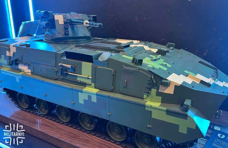

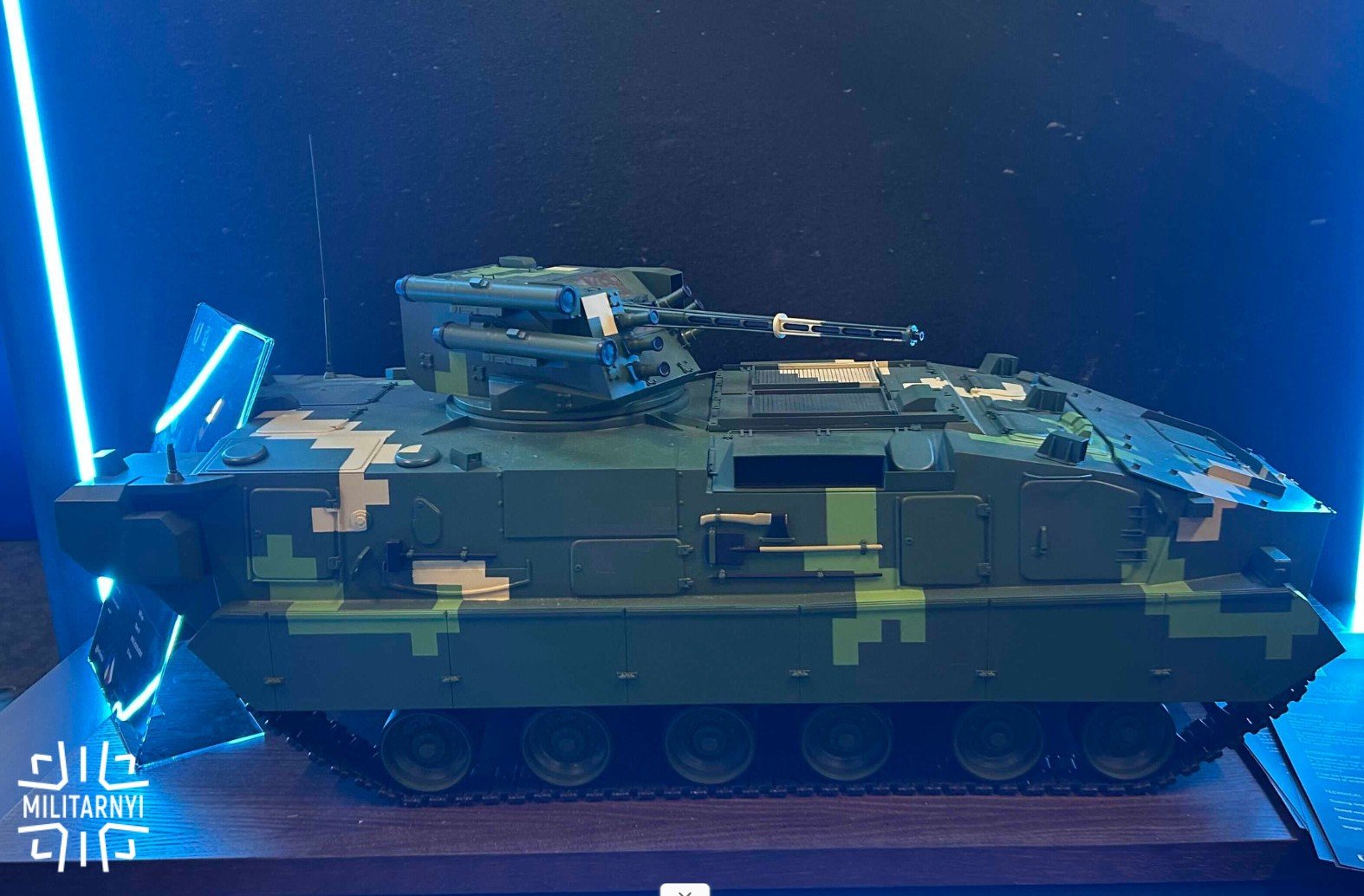

Těžké bojové vozidlo pěchoty Pegasus
Ukrajina vyvíjí nové pásové bojové vozidlo pěchoty "Pegasus", uvádí portál Militarnyi. Deklarovaná maximální rychlost činí 70 km/h a dojezd 500 kilometrů. Vozidlo bude schopné provozu při teplotách od -40 do +50 °C. Pancéřovaná korba bude vybavena integrovanou balistickou ochranou a ochranou proti minám i střepinám. Maketa tohoto vozidla byla představena na mezinárodním veletrhu obranné techniky MSPO 2026 v polských Kielcích. Bojové vozidlo vyvíjí přemístěný státní podnik Charkovská konstrukční kancelář strojírenství (KMDB). Vozidlo váží 35 tun, je 8 metrů dlouhé, 3,2 metru široké a 3,3 metru vysoké. Uváděná maximální rychlost je 70 km/h a dojezd činí 500 kilometrů. Očekává se, že hlavní část korby bude splňovat požadavky na ochranu minimálně podle normy STANAG 4569 úrovně 4 (proti střelám ráže 14,5 mm), zatímco čelní část má dosahovat úrovně 6 (proti střelám ráže 30 mm). Hlavní výzbrojí vozidla Pegasus by se mohl stát bojový modul Topaz, ačkoli model naznačuje i možnost instalace modulu BM-7 Parus.
https://militarnyi.com/uk/news/ukrayina ... bmp-pegas/
