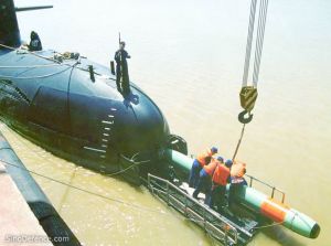

Ponorky však vykazovaly spoustu konstrukčních vad, ještě v druhé polovině 80.let nebyly operačně způsobilé kvůli absenci vhodných torpéd a absenci protipožárního systému. Dle neoficiálních zpráv byly tyto nedostatky zčásti vyřešeny za pomoci Francie v druhé polovině 80.let - protipožární systém, vylepšení reaktoru a sonaru.

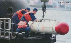

Též domácími zbraňovými systémy: novými/inovovanými torpédy Yu-1A(kopie ruského 53-51),Yu-3II(Zhonhuaxun-II nebo též ET-32) a podvodně odpalovanými protilodními střelami YJ-82(C-801) - vypouštěné ve vodotěsném pouzdru z periskopové hloubky.Na hladině se oddělí víko a dojde k odpalu.
YJ-82(C-801)

Z torpédometů ráže 533mm na přídi lze odpalovat torpéda Yu-1A(cca 9km - 400kg/40kt) ,Yu-3II (15km - 200kg/40kt) nebo protilodní ŘS Ying Ji-8 Qian (C-801Q) v kodu NATO CSS-N-4 Sardine s doletem 42-80km při rychlost 0.9M se 165kg konvenční hlavicí.
Torpeda Yu1 a Yu3
