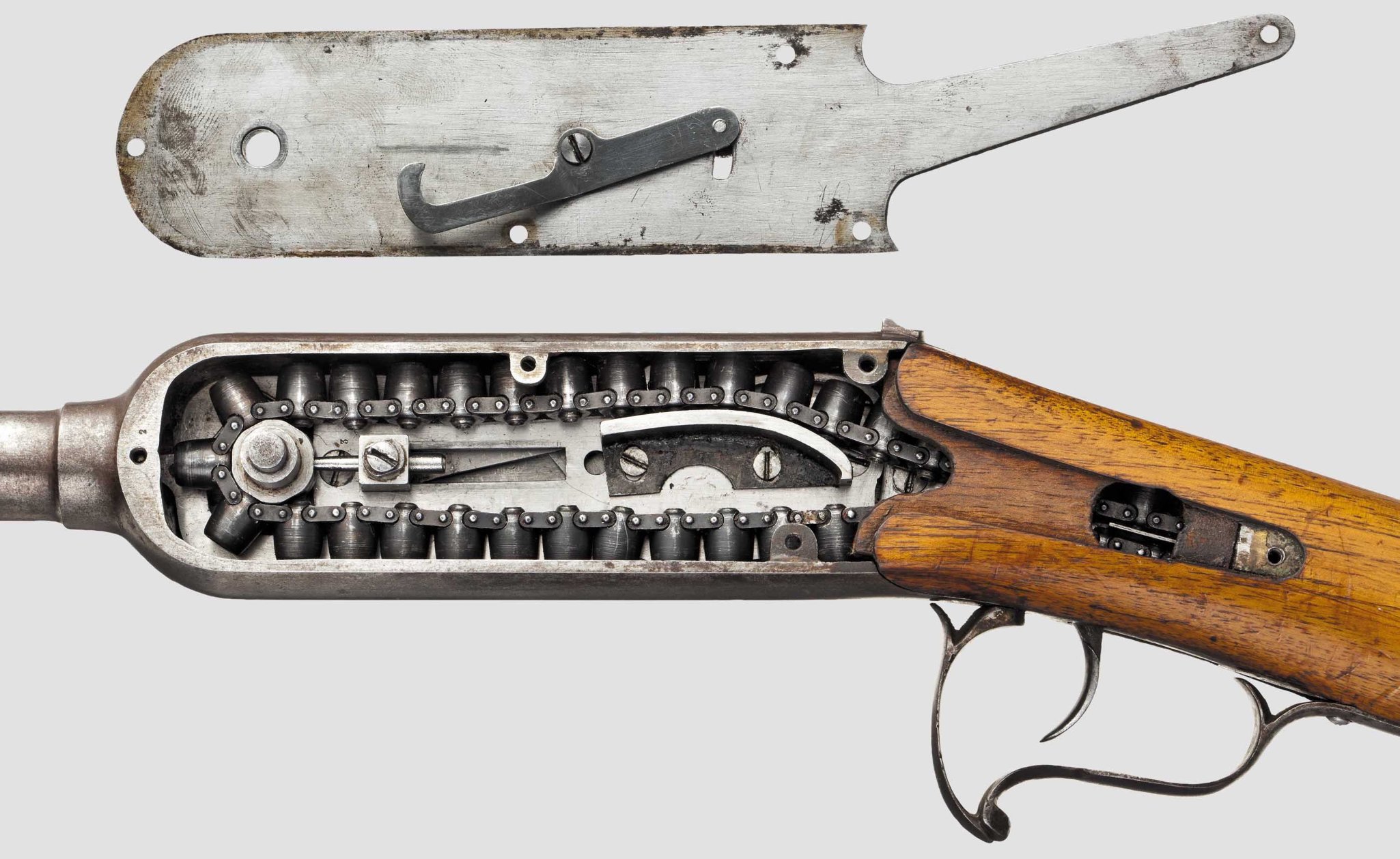

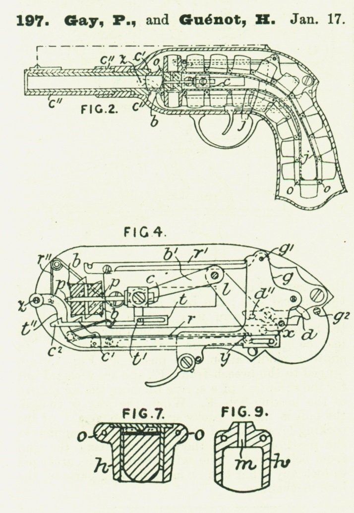

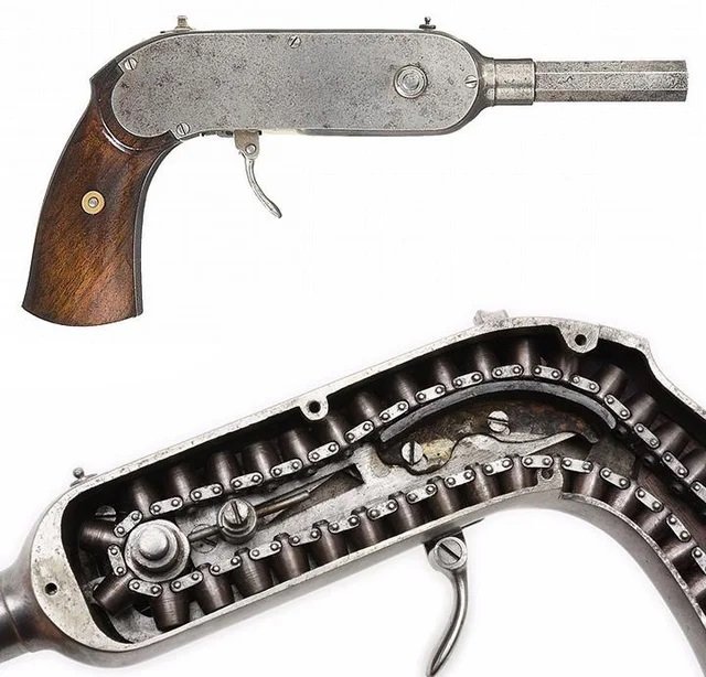

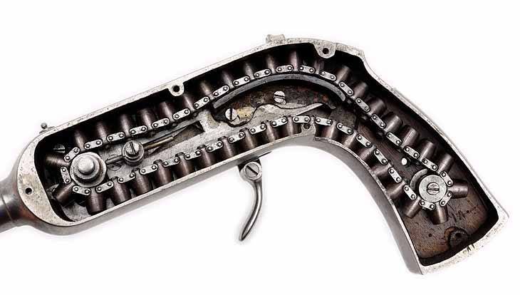

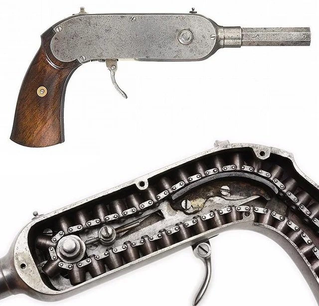

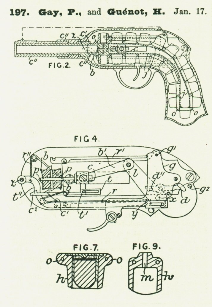

Francouzští konstruktéři Paulin Gay a Henri Guénot přišli v roce 1878 s neobvyklou zbraní s řetězovým zásobníkem. Byť nabízela úctyhodnou zásobu munice (40 kusů), byla velmi těžká a velice slabá, což ještě víc vyniklo v puškové verzi. Právě kvůli těmto nešvarům o zbraň neprojevila zájem armáda a ani civilní trh. Výroba u společnosti Gay & Guénot byla ukončena poměrně rychle (1879), což znamená, že dochované zbraně jsou dnes extrémně vzácné. Varianty pistole i pušky používají v podstatě stejný mechanismus, puška jen obsahuje nástavec pažby a hlavně. Zbraně používají jako podávací mechanismus řetěz s množstvím komor naplněných střelným prachem. Zbraň je pouze dvojčinná, přičemž spoušť také provádí několik dalších operací. Stlačením spouště se nejprve natočí řetěz do další komory pomocí vačky, natáhne se úderník a také se zatáhne hlaveň, aby se vytvořilo plynové těsnění s komorou. Plným stisknutím spouště se uvolní úderník a dojde k výstřelu. Do každé komory se před výstřelem vložila koule (ráže 6,5 mm) přes nabíjecí port na horní straně zbraně. Tento port měl posuvný kryt, který obsahoval také hledí zbraně. V řetězu byla jak střelivina, tak i zápalka, po výstřelu v komoře nic nezůstalo a tak nebylo nutné řešit vybíjení mechanismu. Nemluvě o tom, že samotný řetěz lze vyndat pouze pouze rozebráním zbraně. Verze s vyšší kapacitou munice mají řetěz zasahující až do rukojeti u pistole (nebo pažby u pušky).

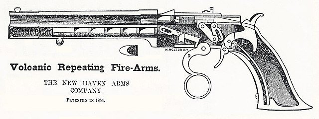

Dám sem rovnou nějaké obrázky pro pochopení onoho systému u Volcanicu.

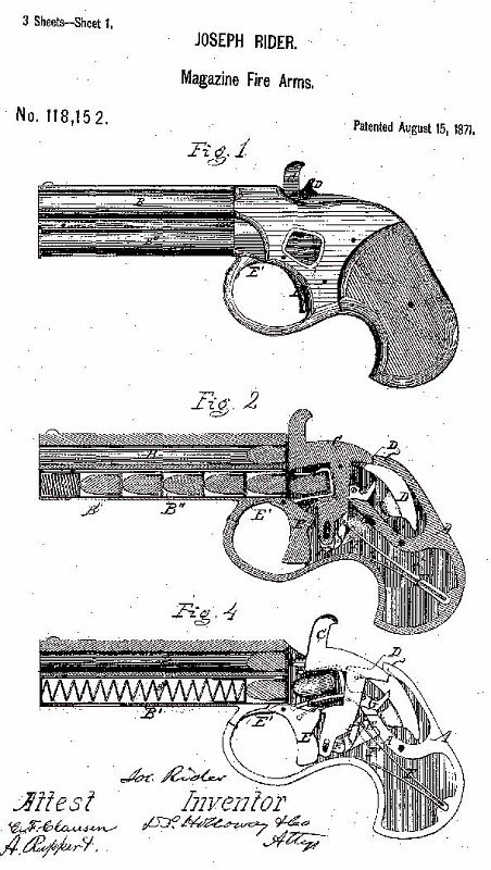

Ten Rider souvisí s Remingtonem, s Winchesterem má společnou myšlenku nábojového výtahu, ale jinak ovládaného.
