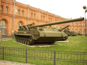

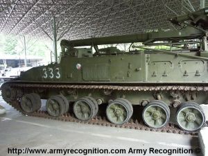

Samohybný kanón 2S7 PION
Samohybný kanón 2S7 PION sovětské výroby a byl velkou raritou v ČSLA. V svém konstrukčním pojetí shrnul vše co se dalo jednoduše spolu spojit - námořní kanón ráže 203,2 mm s dostřelem cca 37,6 km a prodloužený tankový podvozek. Celková hmotnost 46 tun už nikoho moc nepřekvapí. Jeden kousek je uložen v muzeu v Lešanech.
ZÁKLADNÍ TTD
- celková hmotnost 46 t,
- délka 13,2 m, šířka 3,38 m, výška 3,0 m,
- max. rychlost 50 km/h, max.
- dojezd 650 km,
- délka hlavně 11,24 m,
- náměr 0 až 60 stupňů a odměr 15 stupňů na každou stranu,
- max. dostřel se standardním střelivem - hmotnost střely 110 kg) 37,5 km, s municí s přídavným
pohonem 47,5 km,
- rychlost střelby 1,5 až 2 výstřely/min.,
- osádka 7 + 7 osob - velitel, řidič a operátor v tzv. velitelské sekci v přední časti kabiny, čtyři osoby v tzv. sekci obsluhy za motorem a dalších sedem osob v doprovodném muničním vozidle.

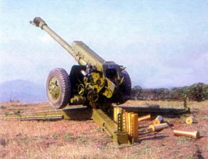

122mm houfnice D-30,
označovaná též jako 2A18 je sovětská, resp. ruská houfnice, která byla vyvinuta v 60. letech 20. století jako náhrada za houfnici M 30.
Houfnice je opatřena speciální tříramennou lafetou, která umožňuje snadnou manipulaci a střelbu prakticky do všech stran pod různými úhly náměru. Zbraň byla používána v přibližně 60 armádách světa, v současné době je ve výzbroji 18 armád. Houfnice měla ve výzbroji i Česká armáda,
Základní TTD:
-ráže: 122 mm
- délka: 4,8 m
- délka v přepravní poloze: 5,4 m
- výška v přepravní poloze: 1,9 m
- hmotnost: 3.210 kg
- náměr: -7 až +70 stupňů
- odměr: 360 stupňů
- dostřel: 15.400 m
- dostřel s raketovou municí: 21.900 m
- rok zavedení: 1963
- počet členů obsluhy: 5 - 6
- přepravní rychlost: 60 km/h
- rychlost střelby: až 8 ran za minutu

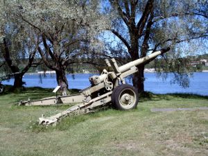

152 mm kanónová houfnice vz. 37
152 mm tažená kanónová houfnice ML-20 (vz. 1937/1985) je umístěna na jednoosém dvoukolovém podvozku, podstavu má s dvojramennou lafetou.
Základní TTD:
- odměr 58 stupňů
- náměr je v rozsahu od -2 do +65 stupňů
- obsluha 9 vojáků
- bojová hmotnost 7.27 tuny
- ráže hlavně 152 mm
- minimální dostřel 4000 m
- maximální dostřel 17 230 m
- rychlost střelby 2-4 ran/min

Pár fotek 2S7 Pion
tříštivo-trhavý granát pro toto dělo
