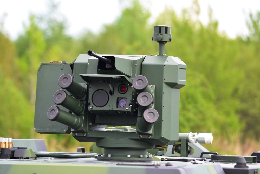

Zde se krátce zaměříme na moderní dálkově řízené zbraňové stanice, které pocházejí ať již ze Slovenska nebo ČR. Jako první můžeme zmínit lehkou dálkově ovládanou stanici Gladius 12, nebo Gladius Mini osazená kulometem FN MAG ráže 7,62mm, obě od projektového ústavu EVPÚ. Blíže si ale představíme až bezosádkovou věž TURRA 30. Ta opět pochází od slovenského Elektrotechnického výzkumného a projektového ústavu EVPÚ. Zde spojenými silami vznikl projekt teprve druhé věže tohoto typu, po dálkově ovládané věži na vozidlech Puma (!) Bezosádková bojová věž Turra 30, byla vyvinuta pro modernizaci starších sovětských bojových vozidel pěchoty řady BVP-1/2 společného slovensko-českého projektu BVP-M2 SKCZ Šakal. Poprvé byla k vidění na veletrhu IEB 2012, kdy ji prezentovala společnost Excalibur army, na bojovém vozidle pěchoty BVP-1 vybaveném vícestupňovou balistickou ochranou. Tato moderní bojová věž může být osazena ruským rychlopalným kanónem 2A42 ráže 30 mm, nebo americkým ATK Mk 44 Bushmaster II stejné ráže. Doplňkovou výzbrojí může být 7,62mm ruský kulomet PKT nebo podobná zbraň "západní" provenience a dvě ruské protitankové řízené střely Konkurs nebo izraelské Spike. Součástí je i optický kontejner a gyroskopická stabilizace, je možno ji vybavit nezávislým pozorovacím přístrojem velitele nebo RWS dle přání zákazníka.
Věž bezosádková TURRA 30:
- rozměry bez zbraně: 2244 x 2021 x 765 mm (DxŠxV)
- hmotnost: 1500 kg
- kanon 30mm, typ: 2A42, nebo CZ 30, nebo Bushmaster MK-44
- spřažený kulomet, ráže: 7,62mm, 12,7mm nebo 14,5 mm
- automatický vrhač granátů AGS-17
- odměr: 360°
- náměr: -10° až + 70°
- stabilizace zbraně: gyroskopická v dvou rovinách
- kouřové granátomety, typ: Galix
- PTŘS, typ: Konkurs, nebo Spike
- pancéřování: Level 1 (STANAG 4569)
Obrázek Obrázek
dálkově řízená věž TURRA 30 a dálkově řízená zbraňová stanice GLADIUS 12

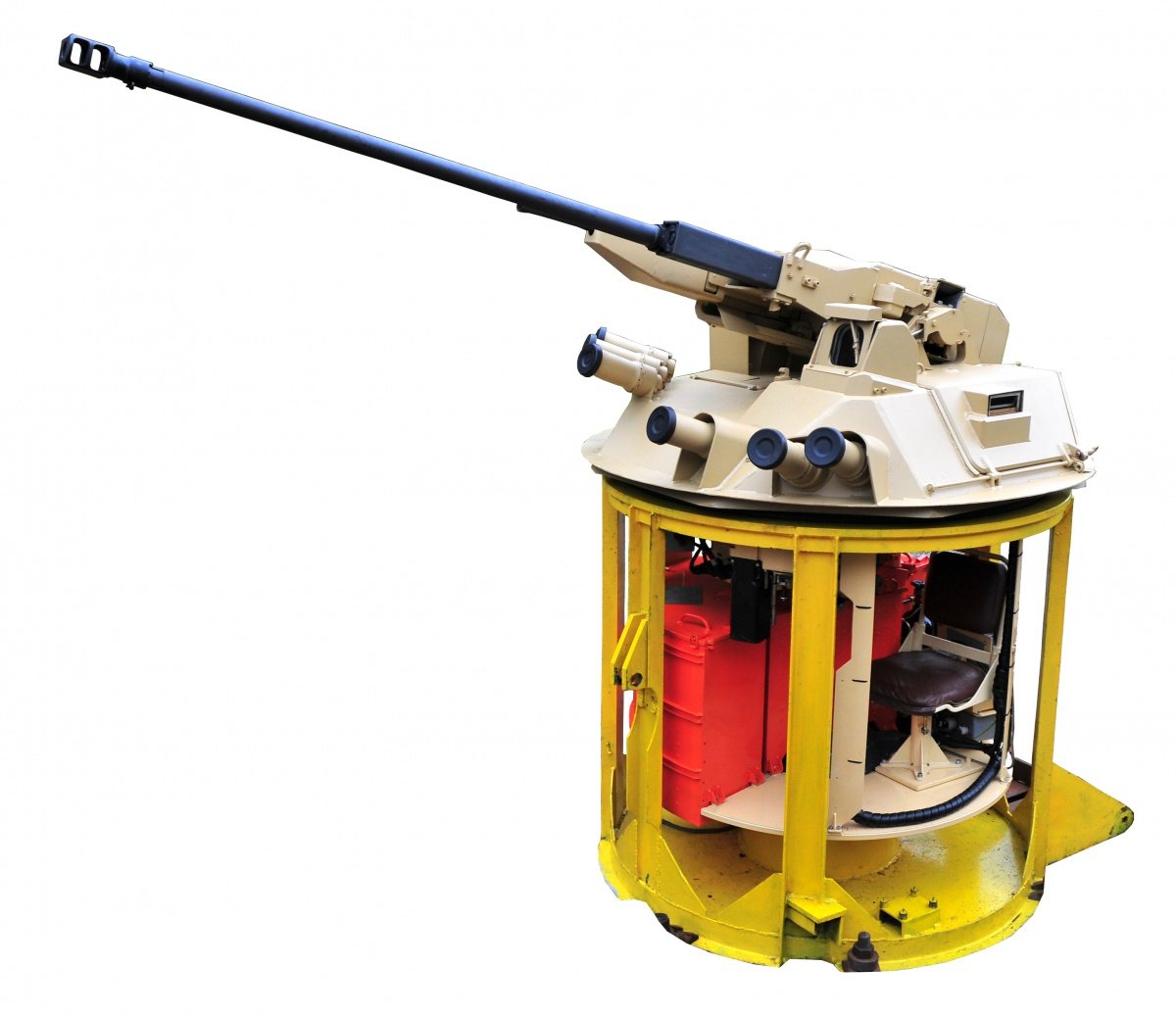

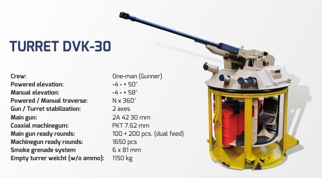

Slovenský věžový komplet od DMD Group
Věžový komplet DVK-30 je určen pro modernizaci pásových a kolových vozidel BMP-1/2, BTR-70, BTR-80, OT-64 atd. Je vybaven prostředky odpovídajícími požadavkům současného boje pro ochranu výsadku a posádky, pro spolehlivé a přesné navedení zbraní za každých povětrnostních podmínek v rozsahu teplot od -30°C do +50°C, ve dne i v noci a za pohybu vozidla. Zbraně jsou externě lafetované ve věžičce a umožňují střelbu v rozsahu odměří 360° a v náměru od -4° do +68°. Věž DVK-30 je modulární jednomístná věž, kterou tvoří svařenec s externě lafetovanými zbraněmi. V bojovém prostoru věže je umístěno kompletní elektrické vybavení pro navádění a řízení zbraní, zásobníky střeliva a sedačka střelce-operátora. Navádění věže a zbraní je prováděno servopohony s možností manuálního navádění. Díky vysoké účinnosti, dobré balistické ochrany, modulární koncepci a nízké hmotnosti představuje věž DVK-30 optimální řešení náročných požadavků současných ozbrojených sil. Výzbroj tvoří 30 mm automatický kanón 2A42 a s ním koaxiální spřažený kulomet PKT 7,62 mm. Zbraně jsou stabilizované ve dvou rovinách. Střelba je řízena pomocí ovládacího panelu střelce. K věžový kompletu je možné také integrovat PTRS nebo OLRS dle přání zákazníka. Pro zaměření zbraně slouží modernizovaný periskopický zaměřovač PBK-2-42 s výkyvem zrcadla od -6o do + 60o. Zaměřovač je vybaven nočním viděním. Pancéřování zabezpečuje ochranu proti zbraním ráže 14,5 mm z čela a proti zbraním ráže 7,62 mm ze všech stran. Ochrana proti ZHN je řešena obkladem věže sklo textilem. Vrhače kouřových granátů (81 mm - systém 902) jsou umístěny na přední části věže. Váha prázdné věže je pouze 1150 kg. Výrobcem je ZTS – ŠPECIÁL, a.s. součást DMD Group.
Věžový komplet DVK-30:
Technicko-taktické údaje:
Posádka 1 (operátor)
Náměr - automat / manual. režim -4 ÷ 50°/-4 ÷ 58º
odměr 360º
Stabilizace - dvouosá
Hlavní kanón 30 mm 2A42
Rychlost střelby 550 / min manuál, 250 / min automat.
Spřažený kulomet 7.62 mm PKT
Vezená munice 100 + 200 ks nábojů 30 mm
1500 ks nábojů 7.62 mm
Zaměřovač modernizovaný BPK -2-42
Zadymovací systém - 6 x 81 mm systém 902
Hmotnost prázdné věže - 1150 kg

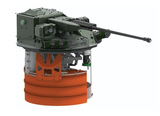

Zájem o zbraňové stanice od VTÚ
Vojenský technický ústav, s.p. (VTÚ) se poprvé účastnil světového veletrhu obranných technologií a techniky IDEX 2017 ve Spojených arabských emirátech. VTÚ byl součástí české expozice, v rámci níž prezentoval klíčové schopnosti podniku a jeho zapojení nejen do obranného a bezpečnostního průmyslu v ČR. Nešlo jen o prezentaci portfolia státního podniku, ale i o získání aktuálních informací o současných trendech v obranném průmyslu. Na stánku státního podniku proběhlo během veletrhu několik předjednaných schůzek, ale i návštěv ze strany zahraničních vystavovatelů. Jako příklad lze uvést jednání s ministrem obrany Slovenské republiky, dále se zástupci obdobně zaměřených výzkumných institutů (například z Jihoafrické republiky) nebo schůzky s reprezentanty různých národních expozic. Z konkrétních jednání vyplynul největší zájem o minometné systémy a zbraňové stanice. Patrně se jednalo o dálkově řízené zbraňové stanice řady ZSRD. Společnost nabízí ZSRD07 (verze ZSRD07-PKT, ZSRD07-FN MAG) a ZSRD08 (verze ZSRD07-12,7, ZSRD08-AGS17). Co se týče minometů, tak se jedná o lehký ruční minomet ANTOS, nebo lehký minomet ANTOS-LR, oba ráže 60 mm.
Zbraňová stanice ZSRD 08
Zbraňová stanice ZSRD 08 je navržena pro lafetaci kulometu ráže 12,7 mm nebo granátometu ráže 30mm. Konstrukce zbraňové stanice ZSRD 08 je postavena na manipulátoru tvaru U, do kterého je integrována lafetace zbraně se senzorickým kontejnerem obsahujícím přehledovou TV kameru, zaměřovací TV kameru, IČ kameru a laserový dálkoměr. Zbraňová stanice ZSRD 08 umožňuje záměnu dvou typů kulometů pro oba typy používaného 12,7 mm náboje (východní, západní) v polních podmínkách. Odvozenou variantou zbraňové stanice je verze s 30 mm automatickým granátometem.
Zbraňová stanice ZSRD 08 je lehký dálkově ovládaný zbraňový systém, určený pro použití na kolových nebo pásových vozidlech, prioritně lehkých kolových obrněných vozidlech. Ve zbraňové stanici je lafetován 12,7 mm kulomet nebo 30 mm granátomet pro vlastní ochranu vozidla na bojišti a palebnou podporu bojové činnosti vezené osádky, případně malého výsadku. Manipulátor zbraňové stanice je přizpůsoben k zástavbě 6 ks výmetnic dýmových granátů a systému detekce laserového ozáření (volitelně). Pro zamiřování zbraně na cíl je ZSRD 08 vybavena senzorickým systémem s možností působení ve dne, v noci a za ztížených povětrnostních podmínek.

Zbraňová stanice ZSRD 08 osazená kulometem ráže 12,7 mm

Re: Dálkově řízené zbraňové stanice a věže
Příspěvek od klingy »
Turra 30 s integrovanym Busmasterom II na podvozku Corsacu
Příspěvky: 18693
S jistotou bych řekl, že tady ten Corsac je osazený i českými protiminovými sedačkami BOG-AMS-V: http://palba.cz/viewtopic.php?f=175&t=7246 Tahle verze Turry s Bushmasterem (navíc ne jen maketou) je velice pěkná :up:
ps. je sranda, že maskování jako korba, má jen věž s kanónem 2A42, věž s Bushmasterem je použitá ze Scipia (jen zelená)
klingy
Příspěvky: 1869
Registrován: 15/1/2011, 20:35
ANO jedna strana je BOG-AMS-V, druha strana je taka aku ma ACR v Panduroch BOG-AMS-V bol pouzity uz v Sakalovi
arten
Příspěvky: 2707
Registrován: 10/3/2010, 01:30
Příspěvek od arten »
Ehm, TURRA 30 má ochranu len STANAG 1? :shock:
http://forum.valka.cz/topic/view/160425 ... adana-veza
A teraz som si všimol, že nemá zameriavač veliteľa? :-?
klingy
Příspěvky: 1869
Arten Turra ma ochranu 1 v zaklade s moznostou zvysenia keramikou az na uroven 4, rovnako panorama je vyvinuta a je na zaujemcovi, ci si ju objedna, je to taka skladacka :)

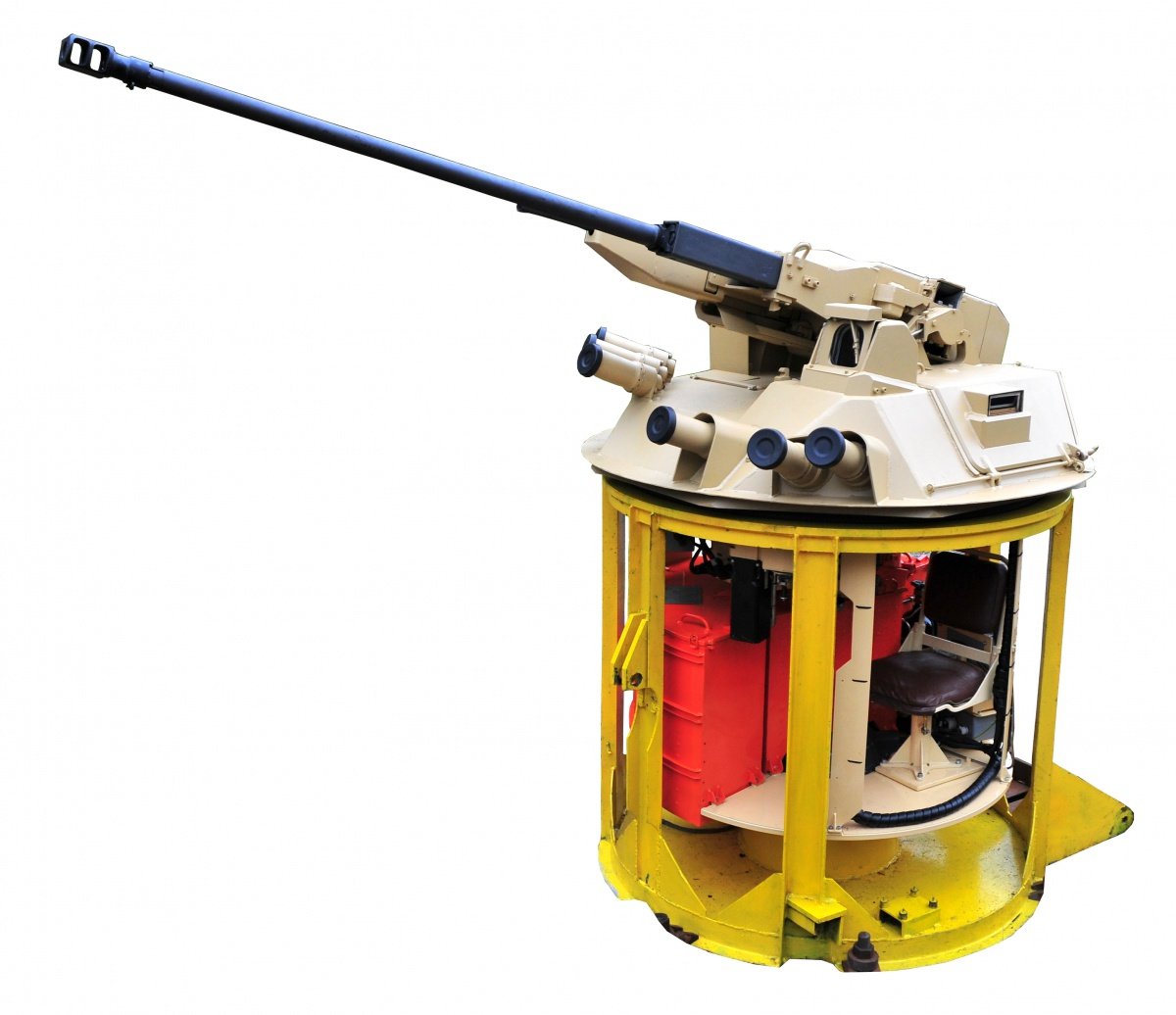

Příspěvky: 18693
Věžové komplety DVK-30 ve výrobě
Aktuální fotografie (hodinu staré) z podniku ZŤS Dubnica nad Váhom - pěkný pohled na věžové komplety DVK-30, přímo z výroby
https://www.facebook.com/ztsDUBNICA/
Naposledy upravil(a) Rase dne 27/9/2025, 14:25, celkem upraveno 1 x.

Příspěvky: 18693
Nemůžou jít místo Turry na modernizované slovenské BVP ? akorát v tomhle případě bych čekal spíš větší věž, kde se vejde víc senzorů atd. Teoreticky i na ty BOV 4x4, ale na ně ještě není podepsaná smlouva.
klingy
Příspěvky: 1869
Modernizovane BVP urcite nie, vyslo najavo ze tych 18 objednanych su modernizovane Svatany a tie maju Turra 30
Inak tieto veze boli dodane napr. do Sudanu
BOV je vo verzii s automatickym granatometom a gulumetom

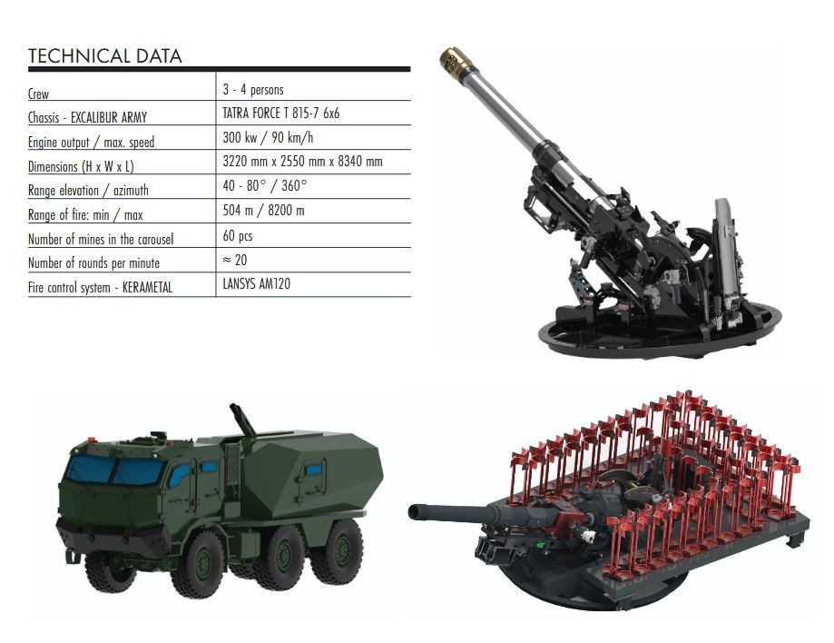

Samohybný minomet AM120
Konstrukce minometného systému s věží pro vozidla 6x6 a podobná vozidla. Výzbroj se skládá z minometu ráže 120 mm s brzdou zpětného rázu. Minimální osádka pro obsluhu minometu jsou dva lidé - řidič a velitel. Současný bojový požadavek na ochranu osádky pro spolehlivé a přesné vedení zbraně za všech povětrnostních podmínek v teplotním rozsahu od -30°C do +50°C.
