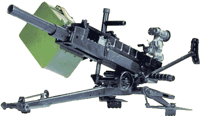

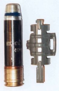

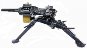

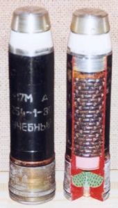

Automatický granátomet AGS-17 Plamija
Bol zavedený do sovietskej armády v roku 1971 a je určený na ničenie krytej i nekrytej živej sily na vzdialenosť až 1700m (1,7km!). Zbraň samotná váži 18kg, na trojnožke 55kg, zásobník obsahuje pás s 29 granátmi VOG-17 a rýchlosť streľby je meniteľná 100 - 400výstrelov za minútu, bojová rýchlosť streľby je 65 výstrelov za minútu.
Granátomet AGS-17 sa používa i v letectve, ako výzbroj pre bojové vrtuľníky a tiež ako doplnková výzbroj rôznych obrnených vozidiel - paľba na živú silu (i v zákopoch) je na vzdialenosť 1000-1200 metrov 2-3 krát efektívnejšia ako paľba 30mm automatického kanónu.
TTD granátov: _ _ _ _ _ VOG-17, VOG-17M, VOG-30
hmotnosť náboja: _ _ _ _ _ _ 0,35_ _ _ 0,348 _ _ 0,348 kg
hmotnosť granátu: _ _ _ _ _ 0,28 _ _ _ 0,275 _ _ 0,275 kg
náplň trhaviny: _ _ _ _ _ _ _ 0,036 _ _ 0,034 _ _ 0,040 kg
črepinami zasiahnutá plocha: 70 _ _ _ _ 70 _ _ _ 110 m2
počiatočná rýchlosť granátu: 185 m/s
kaliber: 30 mm
dlžka náboja: 132 mm
dlžka nábojnice: 28 mm
dlžka granátu: 113 mm
Granáty VOG-17, VOG-17M (VOG-17M má index 7P9) sa odlišujú použitým zapalovačom (VMG a VMG-M), inak sú zhodné. V tenkostennom telese granátu je vložená kovová špirála, z ktorej sú pri výbuchu vytvorené črepiny.
Granát VOG-30 je vyrábaný odlišným technologickým postupom a teleso granátu je zvnútra ryhované, to umožnilo zvýšiť množstvo črepín a tým aj zasiahnutú plochu (napriek tomu, že "črepinovú špirálu" nemá).
Granáty VOG-17, VOG-17M a VOG-30 majú autodeštrukciu cca 25 sekúnd, odistia sa pyrotechnicky po výstrele vo vzdialenosti 10-60 metrov od strelca.
Existuje aj dymový náboj VUS-17. (možno pre výcvik - praktičeskij?)
náboj kalibru 30×28B pre AGS-17 Plamija (školny)
náboj kalibru 30×28B pre AGS-17 Plamija VOG-17A
automaticky granatomet AGS-17
Spotreba granátov je vysoká, takže existuje pásovačka 6Ju13
Naposledy upravil(a) Alchymista dne 7/3/2007, 13:27, celkem upraveno 3 x.

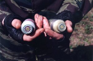

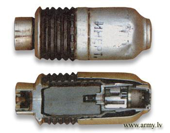

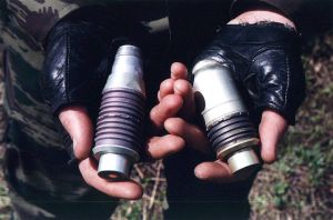

Granáty VOG-25 a VOG-25P
Příspěvek od Alchymista »
Granáty VOG-25 a VOG-25P (indexy 7P17 a 7P24) sú konštruované ako "beznábojnicové", výmetná náplň je uložená v dne telesa granátu.
Granáty sú za letu stabilizované rotáciou a majú autodeštrukciu 14-19 sekúnd. Granát sa odisťuje pyrotechnicky po výstrele, vo vzdialenosti 10-40 metrov od strelca.
Granát VOG-25P je "skákavý", po dopade ho výbušná náplň v zapaľovači vyhodí do výšky 0,5-1,5m (typicky 0,75m na priemerne tvrdej zemine) a tam exploduje. Výbuch vo vzduchu výrazne zvyšuje účinnosť črepín, proti ležiacim cieľom 1,7 krát a proti cieľom v zákope až 2 krát.
TTD granátov _ _ VOG-25 a VOG-25P
kaliber: 40 mm
hmotnosť náboja: _ _ 0,250 _ _ 0,275 kg
dĺžka náboja: _ _ _ _ 103 _ _ _ 125 mm
počiatočná rýchlosť: 76 m/s
nápň trhaviny: _ _ _ _ 0,048 _ _ _ 0,042 kg
doba autodeštrukcie: najmenej 14 sekúnd
účinný dosah črepín: 10 metrov
naboj VOG-25
naboj VOG-25P
Obrázek Obrázek

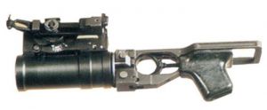

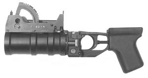

Podvesné granátomety GP-25 a GP-30

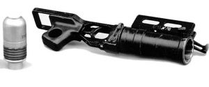

Podvesný granátomet GP-25 Kosťjor (index 6G15) bol zavedený do výzbroje v roku 1978. Dá sa upevniť na hlaveň AK-47, AK-74 a AN-94 Abakan, i na ďalšie zbrane.
Montáž granátometu na zbraň je veľmi jednoduchá, v podstate stlačením jednej upevňovacej páčky.
Rovnako jednoduchá je i konštrukcia: hlaveň s upevňovacou konzolou, spúšťový mechanizmus a mieridlá. Na pažbu zbrane, na ktorej je granátomet upevnený sa ešte nasadzuje odpružená tlmiaca pätka. Zbraň sa nabíja odpredu, vložením granátu VOG-25 alebo VOG-25P do hlavne a zatlačením na doraz. Streľba je možná z pleca, z "voľnej" ruky alebo s oprením zbrane o zem.

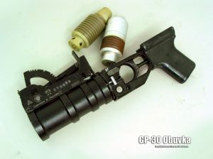

Podvesný granátomet GP-30 Obuvka (index 6G21) je modernizáciou granátometu GP-25, využitím lepších technológií a materiálov sa znížila pracnosť výroby a hmotnosť zbrane, má upravené mieridlá, inak je skoro nerozlíšiteľný a dá sa podvesiť na AK-47, AK-74, AN-94 a ďaľšie zbrane.
TTD granátometov GP-25 _ _ _ GP-30
Kaliber: 40mm
dĺžka drážkovanej časti hlavne: 98 mm
maximálny dostrel: 400 m
dĺžka zbrane: _ _ _ 323 _ _ _ 275 mm
hmotnosť: _ _ _ _ _ 1,5 _ _ _ 1,2 kg
zbran rucna GP-25
zbran rucna GP-25
zbran rucna GP-30
Obrázek Obrázek
zbran rucna GP-30

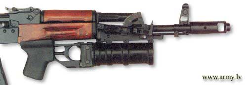

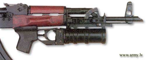

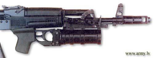

Montáž podvesných granátometov na ručné zbrane
Obrázek na AK-74
Obrázek na AK-47

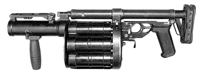

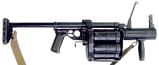

Ručný granátomet RG-6 (index 6G30)
Požiadavka na vývoj ručného granátometu na náboje VOG-25 a VOG-25P bola zadaná v novembri 1993 a už v prvom štvrťroku 1994 predložila skupina konštruktérov V.L. Teleša a B.A. Borzova prototyp ku skúškam. Zbraň prešla aj skúškami v čečensku a dostala veľmi kladné hodnotenie.
Zbraň je, ako vidno aj z obrázkov, veľmi jednoduchá a ľahko vyrobiteľená.
Pozostáva z trubice s rukoväťou, zameriavačom a prednou doskou, otočného bloku hlavní, telesa z osou a zadnou opornou doskou, spúšťového mechanizmu a z teleskopickej ramennej opierky. Spúšťový mechanizmus je prakticky identický s mechanizmom z podvesného granátometu GP-25, krátka pažbička je nahradená dlhšou pažbičkou z AK-74.
Trubica, hoci vyzerá ako krátka hlaveň, je len nosičom mieridiel, prednej rukoväte a dosky, chrániacej hlavne pred znečistením a ruku strelca pred plynmi z výstrelu. Blok šiestich hlavní je otáčaný pružinou, každá hlaveň má 12 drážok. Granáty sa do hlavní vkladajú odpredu, po odklopení trubice s rukoväťou vpravo hore. Blok hlavní sa dá pootočiť aj ručne, napríklad keď je zbraň nabitá rôznymi granátmi.
Strelec nosí typicky 12 až 24 granátov.
TTD granátometu RG-6
Kaliber: 40 mm
Dĺžka v pochodovej polohe: 520 mm
Dĺžka v bojovej polohe: 680 mm
Hmotnosť bez nábojov: 5,6 kg
Bojová rýchlosť streľby: 12-15 výstrelov za minútu
Dostrel: 400 m
Nabíjanie RG-6
Naposledy upravil(a) Alchymista dne 4/3/2007, 12:53, celkem upraveno 8 x.
