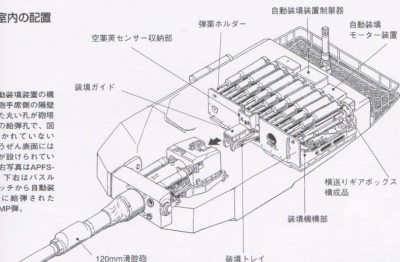

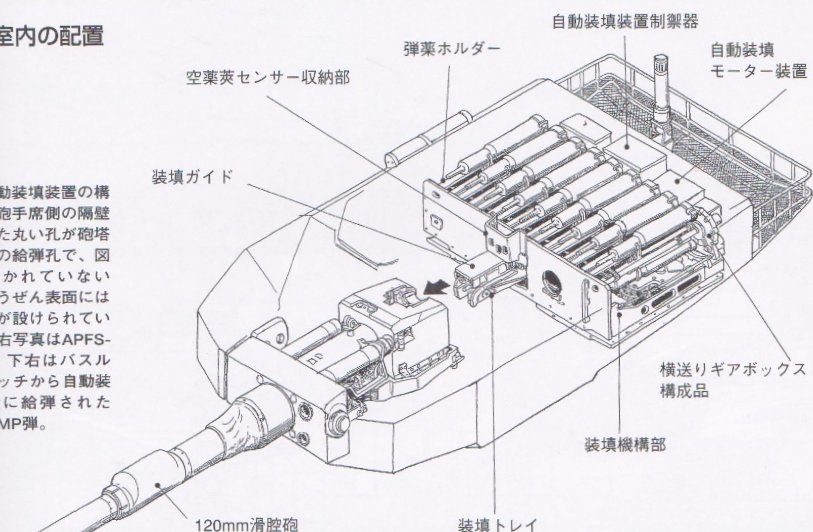

Konstruktéři se hlavně zaměřili na pancéřovou ochranu nového stroje, neboť to bylo největší slabinou nejen druhoválečných japonských obrněných vozidel, ale i jejich následovníků, tanků Type 61 a 74. Výsledkem byl vícevrstvý pancíř, jehož součástí byly i keramické díly. Jmenovaný, vysoce odolný pancíř pak dovolil vyvinout věž s kolmými stěnami, ne nepodobnou věži německému tanku Leopard 2. Tank byl sestaven podle standardu vozidel vyráběných v tomto období, to znamená, že vpředu je umístěno stanoviště řidiče, ve středu se nachází bojový prostor s věží a zadní část vozidla obsahuje pohonnou jednotku. Čelo svařované korby zesiluje vrstvený kompozitní pancíř, který se nachází i na čele (tloušťka až 70 mm) a bocích věže. Boky korby a horní větev pásů navíc chrání pancéřové desky s pravděpodobnou tloušťkou do 15 mm. Samozřejmostí je OPZHN a automatický hasící systém, k ochraně vozidla také přispívá detektor laserového osvitu a vrhače dýmových granátů Type 73 ráže 60 mm. Při zásahu zvyšují šanci na přežití posádky tzv. odfukovací panely, podobnou ochranu využívá i americký tank M1 Abrams. Nebezpečí požáru snižuje elektrický pohon kanonu a věže (samozřejmě v případě poruchy ruční pohon).
Tank Type 90 je vyzbrojen licenčním německým kanonem Rheinmetall 120 s hladce vrtanou hlavní ráže 120 mm, což zajišťuje použití standardní munici NATO. Kanon je stabilizován ve dvou rovinách, hlaveň je opatřena tepelnou ochranou a ejektorem. Ve dvoumístné věži zastupuje nabíječe automat, kadence střelby je 10 až 11 výstřelů za minutu. Počet vezené munice pro kanon je 40 nábojů a pravděpodobně se 15 z nich nachází ve výklenku věže (od bojového prostoru oddělen pancéřovou deskou) a zbytek je pak uložen za stanovištěm řidiče. Sekundární výzbroj zastupuje spřažený kulomet Type 74 ráže 7,62 mm a velkorážný protiletadlový kulomet M2HB ráže 12,7 mm. Kanon je nabíjen automatickým nabíječem vyvinutým společností Mitsubishi Heavy Industries. V zásobníku je 16 polospalitelných nábojů typu APFSDS-T nebo HEAT-MP a lze je doplňovat zevnitř tanku nebo přes poklop ve stropu věže.
Pohonnou jednotkou tanku Type 90 je přeplňovaný dieselový desetiválcový motor Mitsubishi 10 ZG32 WT s výkonem 1 119 kW (1 500 HP) při 2400 ot./min, spojený s hydromechanickou čtyřstupňovou automatickou převodovkou s dvěma stupni zpátečky.
Podvozek tanku se skládá ze šesti párů pojezdových kol, přičemž 1 a 6-tá pojezdová kola mají vylepšené hydropneumatické odpružení a 2 až 5 pojezdová kola jsou zavěšena na torzních tyčích. Systém dává možnost měnit světlost tanku v hodnotách 200 až 600 mm (nejvíce se používá 450 mm). Vozidlo dosahuje na zpevněném povrchu maximální rychlost až 70 km/h, v terénu 50 km/h (průměr 45 km/h) a na zpátečku pak 42 km/h. Bez přípravy stroj překonává vodní překážky do hloubky 1 m, po přípravě pravděpodobně až 4 m. Tanky Type 90 jsou uzpůsobeny na uchycení radlice na úpravu terénu.
Jak už bylo zde uvedeno, řidič má své stanoviště v přední části korby, na levé straně a mimo tři standardní periskopy využívá pro jízdu v noci pasivní noktovizní periskop. V dvoumístné věži se velitel nachází v pravé a střelec v její levé části. Velitel tanku je vybaven laserovým dálkoměrem, přístroji ke sledování a míření stabilizovaného ve dvou rovinách, balistickým počítačem a termovizory. Střelec používá přístroje (laserový dálkoměr a termovizor) ke sledování a míření stabilizovaného v jedné rovině. Mimo moderní systém řízení palby byl do tanku Type 90 asi umístěn i systém automatického sledování cíle, který umožňuje palbu z kanonu na nízkoletící pomalé cíle. Za čtyři roky (do konce roku 1994) sériové výroby sjelo z výrobních linek na 180 tanků Type 90 a do roku 2007 byl jejich počet oproti plánu (400 tanků) o 90 nižší. Nebylo zjištěno kolik tanků Type 90 nyní slouží v japonské armádě, ale v roce 2000 bylo přiznáno na 270 jmenovaných vozidel.
Obrázek Detail věže tanku Type 90.

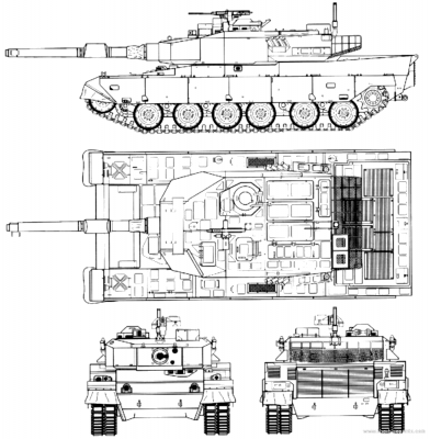

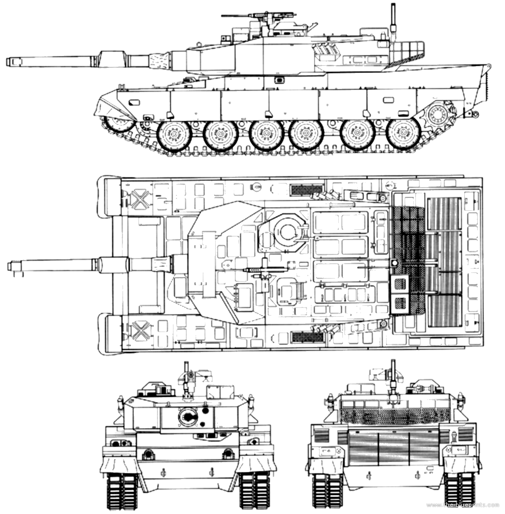

Technická data tanku Type 90 :
> bojová hmotnost : bojová 52 t, prázdná 50 t
> posádka : 3 muži
> rozměry : délka s kanonem 9755 mm, délka korby 7480 mm, šířka 3420 mm, výška 2340 mm, světlost 200 - 450 mm (nastavitelná)
> výzbroj : kanon Rheinmetall 120 ráže 120 mm (40 nábojů), spřažený kulomet Type 74 ráže 7,62 mm (2 000 nábojů), protiletadlový kulomet M2HB ráže 12,7 mm (1 500 nábojů), 2x3 (2x4) vrhače dýmových granátů Type 73 ráže 60 mm
> délka kanonu : 44 ráží
> náměr : -12° až +15°, odměr : 360° (plně otočná věž)
> kadence kanonu : 10 až 11 výstřelů/minutu
> pancéřování : kompozitní - konkrétní údaje nejsou známy
> šířka pásů : 600 mm
>pohon : přeplňovaný dieselový desetiválcový motor Mitsubishi 10 ZG32 WTo výkonu 1 119 kW (1 500 HP)
> obsah nádrží : 900 l
> měrný výkon : 21,2 kW/t
> měrný tlak : 0,91 kg/cm2
> překonávání překážek : kolmá stěna 1,0m, příkop 2,70 m, brod 2,0 m, brod (s přípravou) 4,0 m
> rychlost : silnice až 70 km/hod, terén až 50 km/h, zpátečka 42 km/h
> dojezd : silnice 350 – 400 km
> stoupavost : 60%
> náklon : 40%
> prototyp : 1. generace (1982), 2. generace (1986)
> vzetí do výzbroje : 1990
> sériová výroba : od roku 1990 (plán 400 tanků)

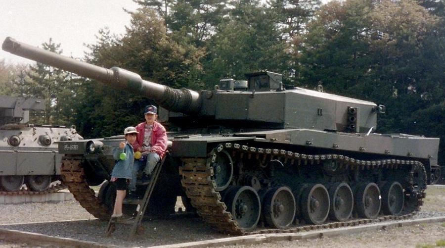

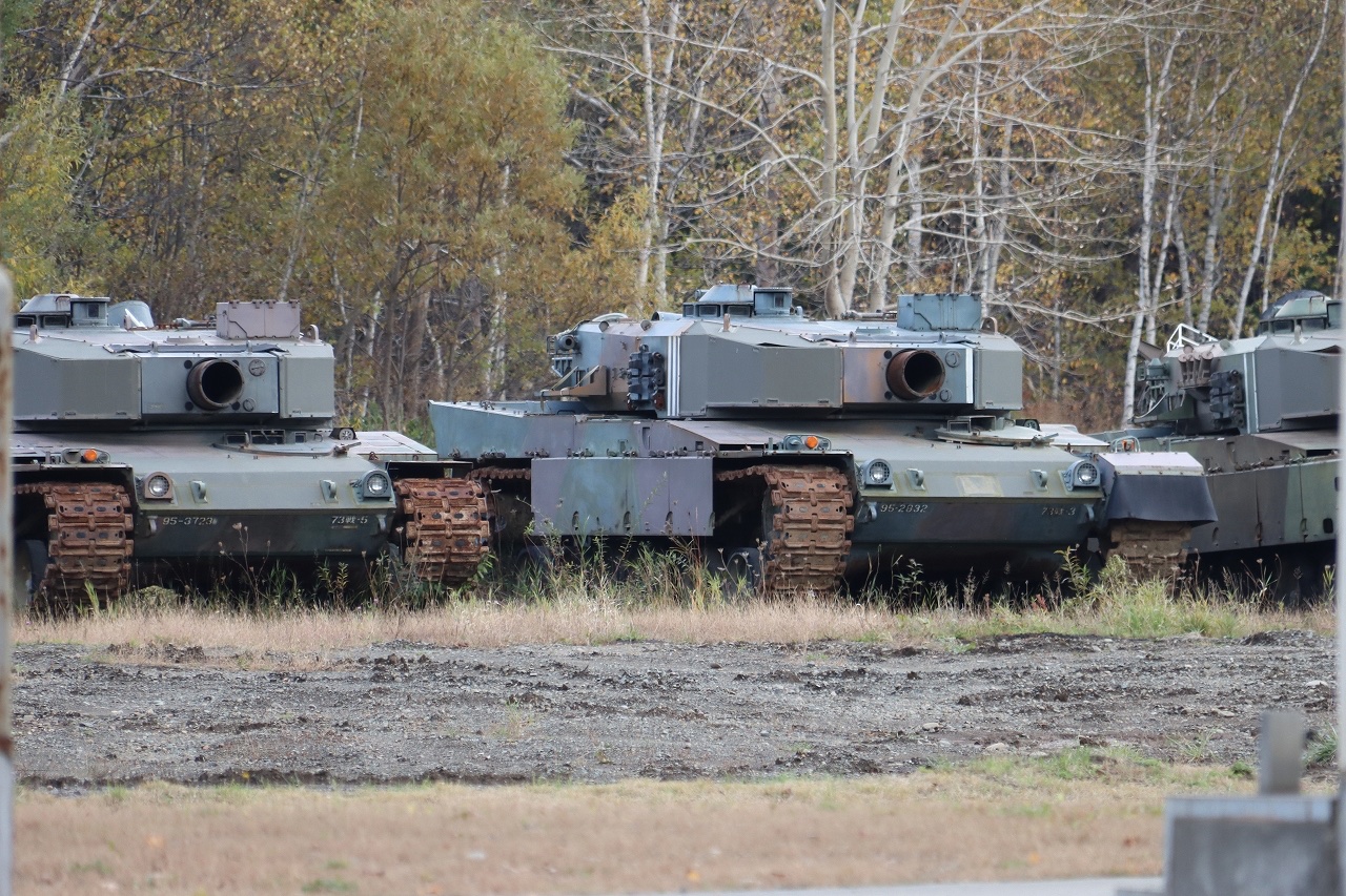

Na obrázku s popiskem "Tank Type 90 při jízdních zkouškách na továrním polygonu" je type 90 se skosenou věží a ERA - co je to zač?
Warthog
rotmistr
rotmistr
Příspěvky: 103
Registrován: 23/4/2010, 21:48
Příspěvek od Warthog »
To je čínský Typ 90. Subtyp (je jich více) vám z hlavy neřeknu (možná Pákistánská verze Al Khalid).
Příspěvky: 19917
Na 90% je to čínský Type 99 alias ZTZ99. Kamufláž, blatníky a profil věže mu odpovídají
Warthog
rotmistr
rotmistr
Příspěvky: 103
Jo, máte recht, je to 99-ka. Ale podle blatníku to moc poznat nejde (Al Khalid je má víceméně stejné). Ale věž je specifická.

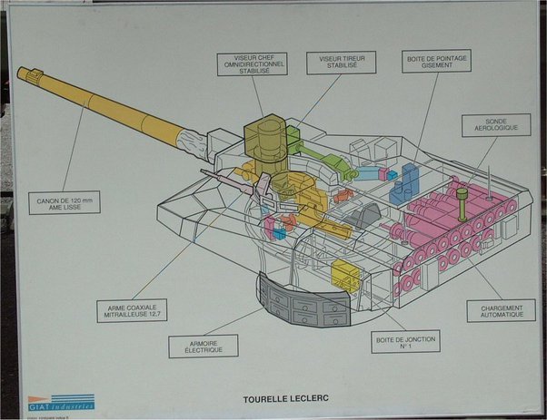

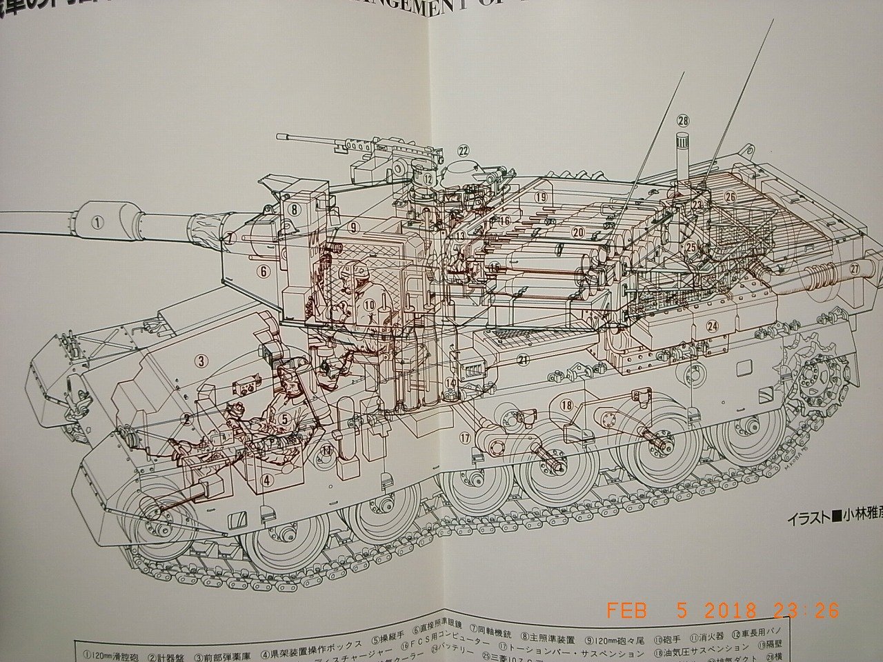

U tohoto tanku je hodně zajímavé, že ač z vnějšku připomíná Leopard 2A4, tak se jedná o první sériový tank s nabíjecím automatem, vyvinutým mimo SSSR. Tank se rovněž vyznačuje vynikajícím systémem řízení palby a hydropneumatickým zavěšením podvozku. Type 90 vznikl s cílem ve všech ohledech překonat T-72, koncept nasazení ale byl poplatný vrcholu Studené války - tedy rozsáhlé střety armád na regulérním bojišti. To byl i jeden z důvodů, proč těchto tanků bylo vyrobeno pouze 341 kusů a další výroba tanků měla být směřována na nový stroj. Právě Type 10 byl koncipován na asymetrické střety a expediční mise kategorie MOOTW (Military Operations Other Than War). Dalším aspektem je samotná cena. Cena tanku Type 90 údajně přesahuje 7,5 mil dolarů. Výrobní cena tanku Type 10 má být 6,5 mil dolarů, byť prvních třináct kusů vyšlo na necelých 9 mil dolarů.

kastellan píše:Tank Type 90 verze "Vyhlídková platforma".. :D
To se mi líbí, jak ty dětičky mají ty ochranné přilby - asi kdyby se ten čtyřicetitunový kolos srazil s některým z těch bílých autíček :D

Re: Japonský základní bojový tank Type 90
Pěkné obrázky uložení munice a nabíjecího automatu u Type 90. Můžete vidět, že koncept je v podstatě obdobný jako u Leclercu (Abrams má munici uloženou v otočných bubnech). V odkazu je animace a úplně dole je nabíjecí automat u Leclercu.
https://preview.redd.it/nyubft6l9rr01.g ... e4b909874d
Ta vyhlídková plošina nemá chybu, myslím že kdyby se okopčila a dala na tu novou A4, pak fronta děcek na příštích Bahnech bude nekonečná :)
Čtyři vyřazené tanky Type 90. Co s nimi dělali mi je záhadou.
