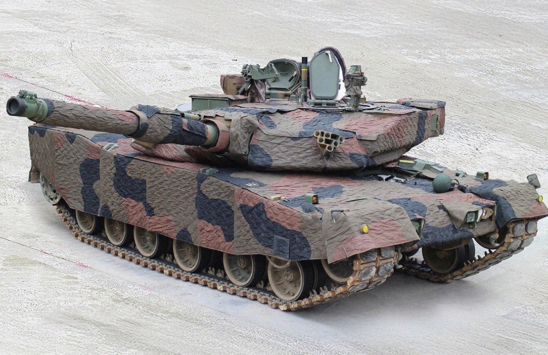

Korejský tank K1A2 s multifunkční maskovací sítí od Hanatechu. Tento produkt, složený z několika vrstev speciálních materiálů je navržen tak, aby neutralizoval detekční metody, jako jsou radarové a infračervené senzory. Hanatech se však primárně zaměřuje na civilní sektor v Koreji a Japonsku.
