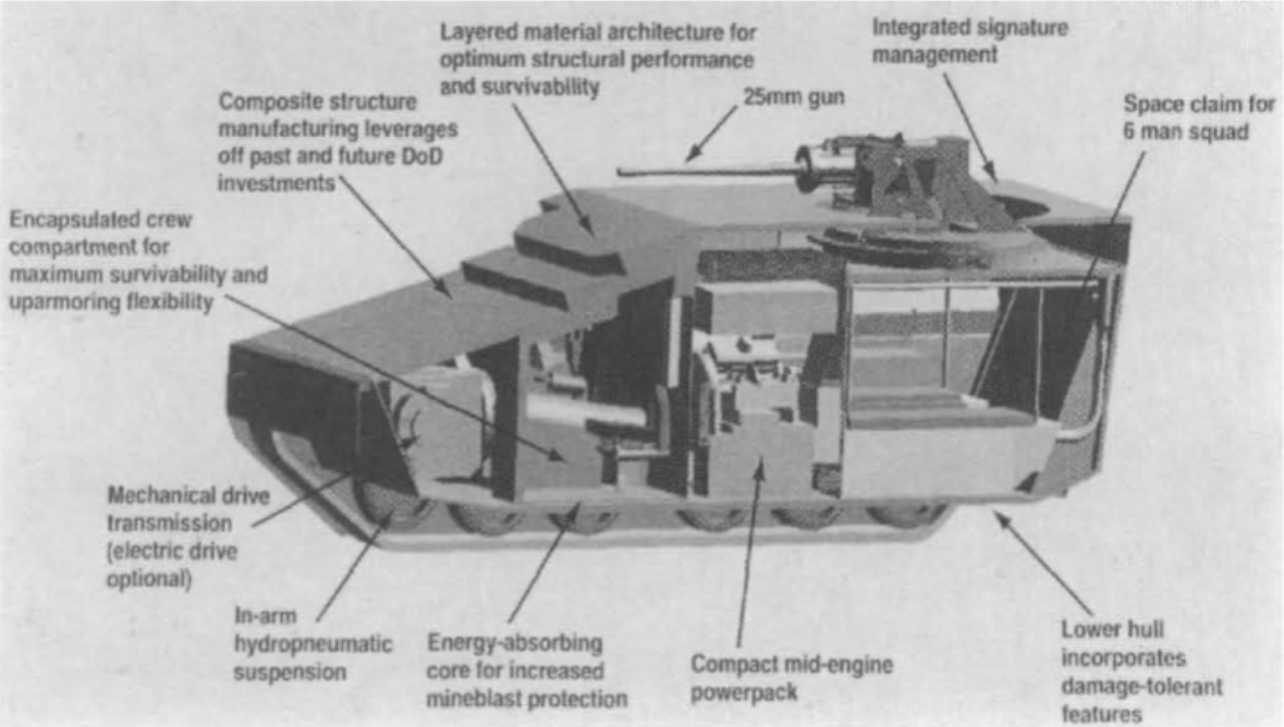

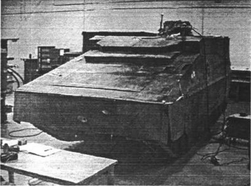

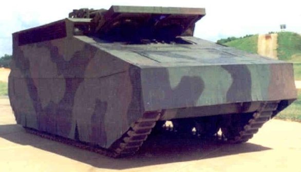

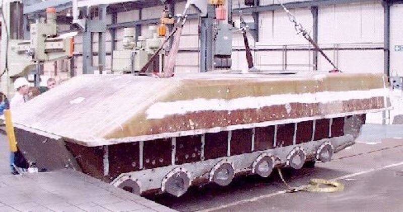

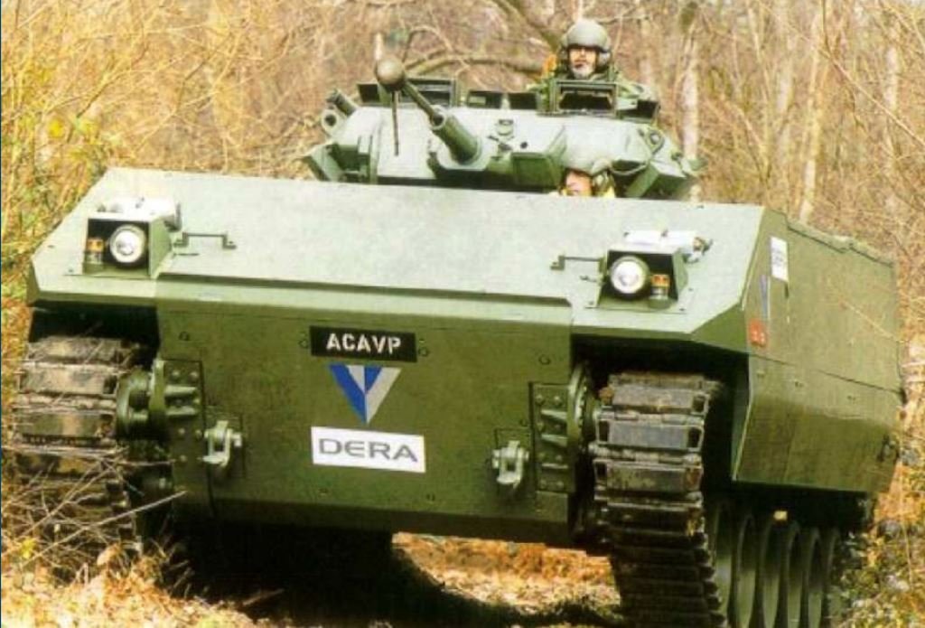

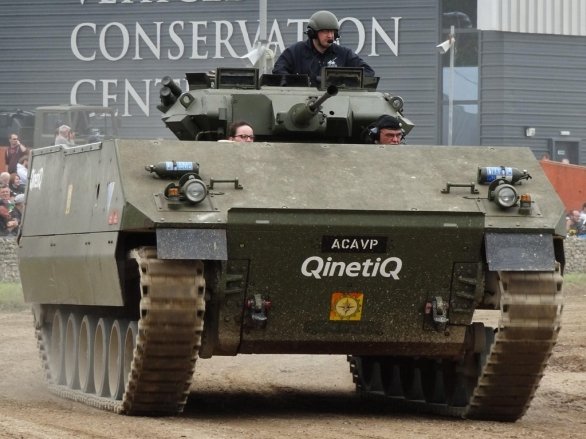

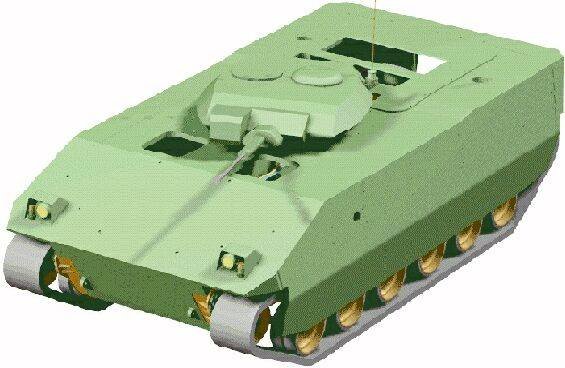

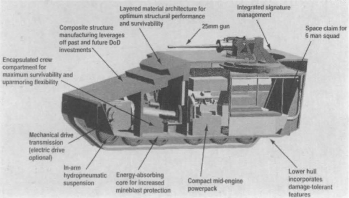

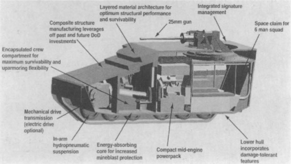

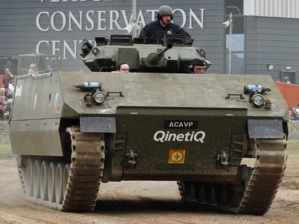

V 90. letech experimentovali s možností využití kompozitních materiálů na bázi skelných vláken, jak v SSSR, tak Británii a právě i v USA. Zde probíhal projekt CAV (Composite Armored Vehicle) ATD (Advanced Technology Demonstrator), jehož cílem bylo prokázat realizovatelnost výroby obrněného vozidla z moderních kompozitních materiálů. Vozidlo mělo vážit pouze 22 tun a být tak schopné transportu v letounu C-130. Konstrukce vozidla měla být odolná, kompaktní, snadno vyrobitelná a opravitelná, rovněž minimálně o 33 % lehčí než obdobná konstrukce vyrobená z hliníku nebo oceli. Možná se divíme, proč zůstalo pouze u testovacího modelu a kompozitní obrněná vozidla již dávno nenahradila vozidla Bradley nebo těžké tanky Abrams. Odpověď je prostá, projekty byly a jsou, jen nejsou finance na uskutečnění takto nákladné reorganizace. nyní se ale podívejme na program Future Combat System (FCS).

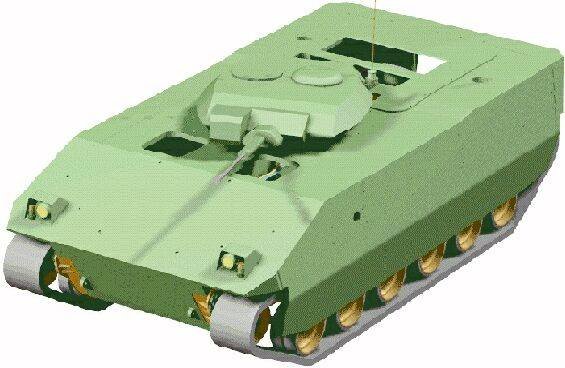

V roce 1996, vydali vrcholní představitelé armády dokument Army Vision 2010, v němž byly nastíněny plány na vývoj armády po roce 2010. Z tohoto dokumentu také pochází koncept bojového systému budoucnosti, program FCS (Future Combat System). Cílem tohoto programu bylo vytvořit tzv. Objective Force, tedy koncept jednotky na jednotné platformě, s doposud nevídanou mobilitou a masivní údernou silou. Brigáda OF měla být nasaditelná za méně než čtyři dny, divize za pět dní a skupina pěti divizí za necelý měsíc. Pro přepravu těchto jednotek, mělo být možno využít transportní letouny, včetně C-130. Vozidla měla být postavená na jednotné pásové platformě, díky níž by došlo ke standardizaci komponentů až na 75 %. Hmotnostní limit kvůli vzdušné přepravě, činil pouze 19 tun. Pro dosažení takto nízké hmotnosti tak musely být využity co nejlehčí materiály a tedy navázání na projekt CAV ATD. Počítalo se s lehčími kovy jako je hliník a titan, keramickými materiály, nebo různé kompozity se speciální gumovou vrstvou, skelná vlákna nebo vysokopevnostní plasty. V roce 2003 by projekt upraven a přejmenován na MCS (Mounted Combat System). Vyhotovením projektu byly pověřeny společnosti BAE Systems a General Dynamics, přičemž prototypy měly být testovány v letech 2010-11. Hlavním požadavkem byla hmotnost jen lehce nad 20 tun, tříčlenná osádka, nabíjecí automat a především pak jedenapůlkrát větší zásoba paliva, oproti tankům Abrams. Vnitřní objem měl být poloviční, o 35-50% snazší údržba a spotřeba paliva nižší o 20%. Díky nízké hmotnosti, mělo být možno, nový tank přepravovat jak letecky, tak i výrazně snáz po železnici nebo běžných komunikacích (silnicích, mostech atd.). Problém ale nastal v tom, jak tank ochránit. Přeci jen na moderním bojišti již mohly hrozby přijít odkudkoliv a ochrana vozidla tak musela být vícestupňová, vznikl koncept šestizónové ochrany:

5. Avoid Penetration – vyhnout se proražení pancíře. Tedy použití kompozitního, nebo v budoucnu i elektrického pancíře, který dokáže zabránit projektilu, proniknout do vnitřního prostoru.
6. Avoid Kill – vyhnout se zabití osádky. Tedy vnitřní uspořádání mělo být takové, aby i pokud by projektil penetroval pancíř, měla být osádka dostatečně chráněna a měla mít šanci přežít i zničení stroje

To vše je velmi hezky vysvětleno i odzdrojováno, díky Rase. Žel bohu základní otázka není zodpovězena. Proč to neklaplo, špatná balistická koncepce, nízký hmotnostní potenciál, rozměry? Těch 300 mega není taky nic moc.

Trocha diskuze proběhla před lety na AN (tam ten můj článek taky vyšel) https://www.armadninoviny.cz/plastove-t ... cka3f.html Podle mě byl hlavní problém v otázce stárnutí plastu, jeho životnosti a hlavně opravitelnosti. Nemluvě o tom, že už z principu je armáda silně konzervativní a podobným "experimentům" se hodně silně brání.
