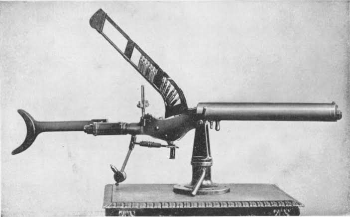

Škoda Maschinengewehr M1893
Mitrailleuse systému Salvator-Dormus
Devadesátá léta 19.století byla obdobím, kdy došlo k zásadním změnám ve výzbroji armád. Základní zbraní vojáka se stala opakovací puška s otočným či přímoběžným závěrem. Do výzbroje se zaváděly moderní armádní revolvery a první samočinné pistole. Podpůrnou zbraní se staly samočinné kulomety na puškové střelivo, nahrazující dosud okrajově používané rozměrné kulomety mechanické. V roce 1884 si Američan žijící v Anglii, Hiram Stevens Maxim (1840-1916), patentoval svůj kulomet fungující na principu zpětného rázu při výstřelu, kdy krátký zpětný pohyb hlavně uváděl do pohybu závěr a podávací mechanizmus automaticky, dokud byla stisknuta spoušť. Maximův kulomet předváděný v řadě států se rázem stal hitem a všechny významnější armády si začaly opatřovat jeho vzorky k vyzkoušení. Známý tuzemský velkoprůmyslník Emil Škoda (1839-1900) včas zachytil novinky v oboru zbraní a již roku 1886 si zajistil čerstvý patent na kulomet tuzemského systému Salvator-Dormus. S vývojem této nové zbraně byl pevně spjat Olomoucký rodák, Feldmarschalleutnant Georg Ritter von Dormus (1853-1940). Georg Dormus pocházel ze staré rakouské vojenské rodiny a možná překvapí, že se narodil v Olomouci. Absolvoval k.u.k. Technische Militärakademie Stiftskaserne ve Vídni a velkou část své kariéry se věnoval dělostřelectvu. V roce 1881 se na akademii vrátil jako učitel odborných předmětů. Na této univerzitě přednášel i arcivévoda Karel Salvátor Rakousko-Toskánský (1839-1892), který měl vojenské vzdělání a zaměřil se na velmi progresivní zbraň - dělostřelectvo. Roku 1858 byl i Karel Salvátor generálním inspektorem dělostřelectva v Toskánsku. Od roku 1860 vykonával funkci plukovníka a stal se majitelem 77. pěšího pluku a od roku 1866 byl polním podmaršálkem. Karel Salvátor měl jako koníčky hydrotechniku, architekturu a byl aktivní v inovacích vojenských zbraní. V této oblasti se stal autorem několika vynálezů, mezi něž patří: kombinovaná kulová a broková opakovačka z roku 1884, jednoranná lovecká ručnice s hradlovým závěrem a automatická opakovací pistole, o niž se ještě zmíním. Tématem této práce je ale jeho spolupráce s již zmíněným Polním podmaršálkem Jiřím rytířem z Dormusů, která dala světu pozoruhodnou konstrukci Mitrailleusy (archaicky kartáčovnice) - protipěchotní rychlopalná zbraň označovaná také jako kulomet. Na této konstrukci spolupracovali již od roku 1886 a s velkou pravděpodobností byl původně navrhován na náboj 11x58R Werndl, plněný černým prachem. Konstrukce se ale vyvíjela a ještě před spuštěním sériové výroby, byl zvolen moderní náboj 8x50R ráže 8mm.
Kulomet fungoval na principu tlaku plynů na dno nábojnice při výstřelu, kdy se závěr hlavně otevíral pomocí kloubového mechanizmu zpožděně a zabezpečoval podání a odpálení dalšího náboje automaticky. Na rozdíl od podávání nábojů z plátěného pásu u kulometu Maxim, typ Salvator-Dormus používal gravitační podávání ze zásobníku nasazovaného shora jako u dřívějších mechanických kulometů. Vynálezci si nechali tento princip patentovat 17. srpna roku 1888 v Rakousko-Uhersku, a následujícího roku i v Německu. Patent v Německu, je již ale zapsán na jméno Emila Škody, který již roku 1886 zakoupil práva na výrobu této zbraně. Zbraň kombinovala ověřené konstrukční řešení, se zcela unikátními. Velkou výhodou byla jednodušší a tedy i levnější řešení konstrukce oproti kulometu Maxim. Nevýhodou pak byl otevřený gravitační zásobník, tedy gravitační posun munice do závěru a nábojové komory, který způsoboval vnikání nečistot do celého mechanismu, díky čemuž docházelo k zasekávání zbraně. Zajímavostí je, že úderník byl obdobný jako u revolveru. Dalším netradičním řešením bylo, že pružinu úderníku bylo možno zkracovat nebo prodlužovat, pomocí závitové tyče, která byla zakončena klikou v zadní části zbraně. Kadence střelby tak bylo možno upravovat v rozmezí 175-500 výstřelů za minutu, našel jsem ale i hodnoty 80-650.
Výroba kulometu probíhala ve Škodových závodech (Waffenwerke Skoda) v Plzni. Prvních pět kulometů vzniklo na objednávku arcivévody Karla Salvátora, již v roce 1889. Další pětice následovala roku 1891, kdy zbraně číslo 6 a 7 podrobil rakouský Vojenský technický výbor rozsáhlým zkouškám, přičemž druhý z kulometů vystřílel celkem 60000 ran. Během testů se ukázalo, že použití zbraně na trojnožce pro pěchotu, nebo kolové lafetě pro jezdectvo, nesplňuje očekávání. Především kvůli nespolehlivému gravitačnímu podávání nábojů. Kulomet byl přesto přijat do výzbroje jako 8mm Mitrailleuse M1893, pouze však pro pevná palebná stanoviště. Stalo se tak 15.října roku 1893, kdy je přijala nejprve armáda a následujícího roku námořnictvo. Obecně je považován za první kulomet zavedený v rakousko-uherských ozbrojených silách. Zde zmíním, že armáda tyto kulomety využívala pouze k osazení v pohraničních pevnostech. Jeden až dva kusy byly osazeny na lodě, přičemž byl kulomet doplněn o pancéřový štít tloušťky 6 mm a otočnou lafetu. Celá konstrukce vážila 220 kg. Na každou tuto zbraň pak připadalo 4000 kusů střeliva a mechanismus potřeboval 5 litrů mazacího oleje. Takto byl upraven kulomet pro bitevní křižník Zenta, o kterém se ještě zmíním. Při armádních zkouškách v roce 1891, byl testován i Maximův kulomet, který se ukázal být spolehlivějším a dokonce došlo k zakoupení menšího množství zbraní, které následně sloužily pod označením M1889.
Název: Škoda Maschinengewehr M1893
Výrobce: Waffenwerke Skoda, Plzeň
Výroba v letech: 1895-1918
Systém: Salvator-Dormus
Munice: 8mm a 6,5mm Mannlicher nebo 7,92mm Mauser
Zásobník: gravitační schránka na 20 nebo 30 nábojů
Váha zbraně: 20kg kg včetně provozních kapalin
Délka zbraně: 1070 mm
Délka hlavně: 525 mm
Mířidla: označena od 100-1600 kroků
Hledí: stavitelné na 1600 m
Rychlost palby: nastavitelná 80-650 ran/min
Úsťová rychlost: 618m/s

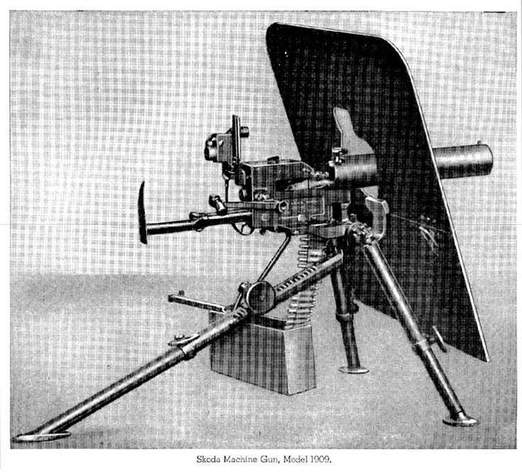

Škoda těžký kulomet M1909 a M1913
V roce 1909 pak inženýři přepracovali koncept kulometu M1902, s přihlédnutím na konstrukci kulometu Schwarzlose, který byl zařazen do výzbroje armády v roce 1905. Byl přepracován závěr, mazací zařízení. Úpravy zvýšily kadenci na 425 ran/min. Zásobení municí obstarával plátěný nábojový pás na 250 nábojů, který vstupoval na levé straně a vycházel ve vrchní části. Ani toto řešení neeliminovalo všechny problémy s podáváním munice, jelikož plátno bylo citlivé na vlhkost a bylo nutno jej mazat vazelínou. U jiných kulometů se tak rychle přešlo na kovový nábojový pás. V roce 1913 byl představen finální design původního návrhu kulometu Salvator-Dormus. Zbraň obdržela nový podavač nábojového pásu, novou nízkou lafetu a pancéřový štít, patrně šíře 6 mm. Ani tato konstrukce se ale nemohla rovnat kvalitám kulometu Schwarzlose. Pro potřeby rezervních jednotek, byl vyroben jen menší počet těchto zbraní. Škodovy závody se za 1.světové války již výrobou kulometů nezabývaly, zato vytvořily zbraň obdobné velikosti a určení – zákopový kanon ráže 3,7cm M1915. Přestože firma se svými kulomety doma, ani v zahraničí příliš neuspěla, nevzdala se a v jejich vývoji pokračovala. V roce 1909 přišla s novým modelem, již zařízeným na nábojový pás, a jeho zdokonalenou verzi z roku 1911 se jí konečně podařilo uplatnit ve dvou kusech v Číně. Roku 1912 sem putovalo dalších 12 kusů, v následujícím roce již 96, ale zbytek dodávky zhatila v roce 1914 válka. Tyto čínské kulomety ji přečkaly v továrním skladu a v roce 1919 je firma použila v počtu 31 kusů při vyzbrojení obrněných vlaků číslo pět PLZEŇ a číslo šest PRAHA, které postavila pro mladou československou armádu. Oba vlaky měly shodné složení: Dvě lokomotivy typ 99 opancéřované 6 mm deskami z niklové oceli, dva dělové vozy, dva kulometné vozy, dva předběhové vozy a muniční vůz. Dělový vůz byl ozbrojen dvěma 7 cm kanóny v otáčivých věžích s téměř kruhovým odměrem a dvěma kulomety Salvator-Dormus v čelní stěně. V bočních stěnách byly střílny pro pušky. Kulometný vůz byl ozbrojen pěti těžkými kulomety v bočních stěnách, kde bylo 10-12 střílen pro pušky, dvěma kulomety v čelní a dvěma v zadní stěně. Na střeše měl pozorovací věžičku, z ní mohl střílet 9 cm minomet nebo lehký kulomet. Všechny vozy byly pancéřovány 8 mm pancířem. Vlak bylo možno rozdělit na dva vlaky kratší, proto ono zdvojení počtu lokomotiv a předběhových vozů. V současnosti jsou tyto kulomety k vidění ve vídeňském Heeres Geschichtlichemuseum - vojenskohistorickém muzeu (Army History Museum). Pokud nechceme jezdit až do Vídně, tak jeden z kulometů je dodnes k vidění v expozici Vojenského technického muzea v Lešanech.

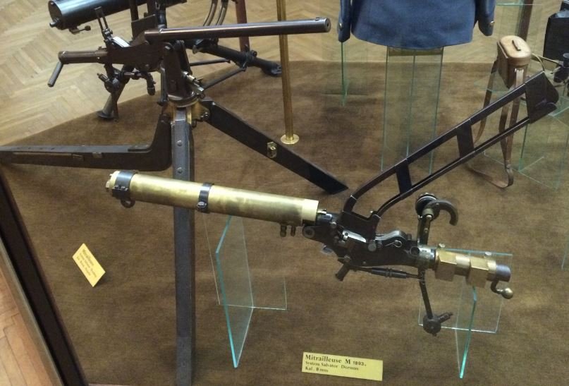

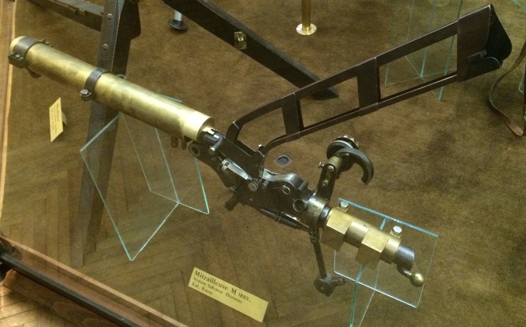

Ještě fotografie dvou typů kulometů Škoda z Vídeňského muzea.

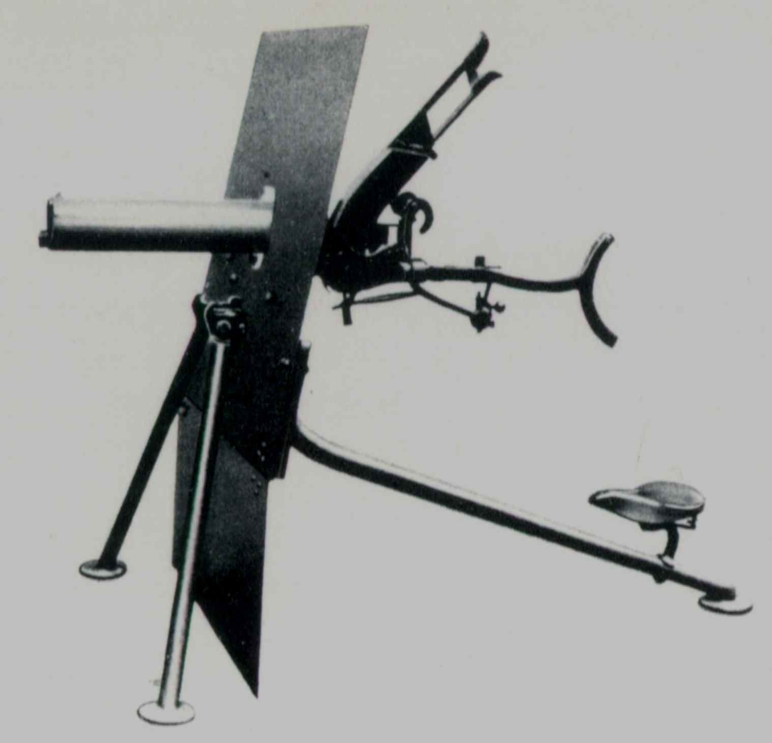

Kulomet Perino M1910, ráže 6,5x52 Carcano. Celkem málo známá italská věc. Ten voják na obrázku je ve stejnokroji Arditů.

U standartního provedení zbraně je v těch místech, kde má voják levou ruku, uchycený otočný čep ke spojení zbraně s podstavcem (trojnožkou). Osazení přední rukojeti by zde bylo logické a snadné. Domnívám se, že na fotografii je jakási "vylehčená" varianta, pokus o transformaci na lehký kulomet (už samotný Perino M1910 byl poněkud zeštíhlenou verzí předchozího modelu M1908). Také mířidla jsou neobvyklá, na snímku je zřetelně vidět nestandartní vysoká muška na předním konci pláště hlavně. Řekl bych, že zbraň na obrázku byla upravena pro střelbu z ruky ("od boku"), místo z obvyklého trojnohého podstavce.

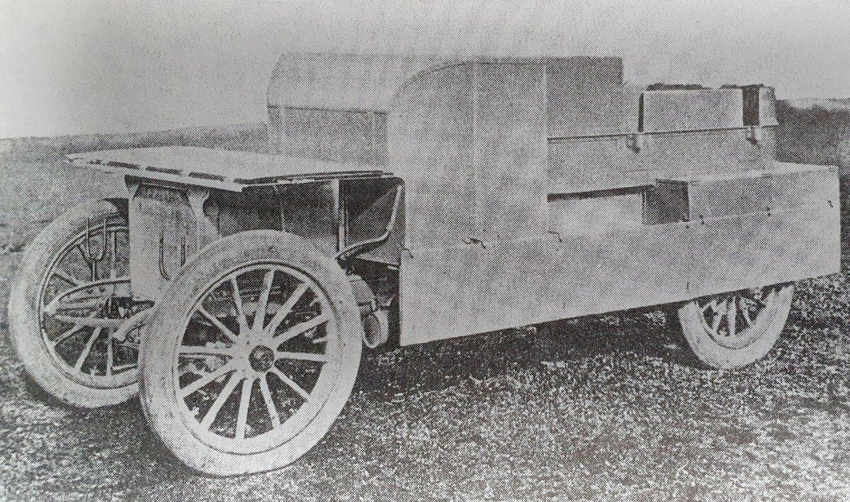

Výzbroj obrněného automobilu Škoda-Daimler
Dodám, že dva kulomety Škoda M1902 (chybně udáváno jako Salvator-Dormus), měly být osazeny na obrněný automobil Škoda-Daimler (1907). Tento zajímavý projekt skončil u výroby jediného funkčního prototypu. Zmíním, že vozidlo bylo v podstatě současníkem - následovníkem, známého obrněného automobilu Austro-Daimler Panzerauto, z roku 1905. Některými částmi se konstruktéři inspirovali, nebo je rovnou převzali. Když si ale uvědomíme, že i původní Austro-Daimler měl nemalé problémy. Vozidlo prakticky nejelo, strašně kouřilo a z hluku se plašily koně (i císařův). Prototyp přesto generály zaujal a výrobce dostal roční lhůtu na "vychytání much". Ale další předváděčka dopadla podobně jako ta první, a tak z výroby sešlo. Ještě ale dodám pár drobností k vozidlu Škoda-Daimler.
Tento automobil vznikl jako soukromá iniciativa firmy Škoda. Už předtím se firma pokoušela dostat mezi společnosti zabývající se výzkumem nových pokrokových konstrukcí. Možná i proto v roce 1905 oslovila firmu Daimler, která armádě neúspěšně nabízela svůj produkt Austro-Daimler Panzerkraftwagen. Později Daimler od spolupráce odstoupil, ale Škoda vyvinula vlastní návrh obrněného automobilu. Podvozek měl dvě tuhé nápravy, odpružení podélnými listovými pery a náhonem na zadní nápravu. Pancéřování stroje bylo lehké - pancéřovým plechem o síle 3mm. Motor mohl být během jízdy chlazen vzduchem, když situace dovolovala odklopení ochranných plechů. V bojovém prostoru se plechy sklopily. Korba vozidla byla systému pancéřované vany nekryté seshora. Řidič seděl na výše položené sedačce, přičemž mu pro úplný výhled z vozidla chyběl průzor. Vozidlo disponovalo celkem 6 střelišti na otočných čepech, umístěných následovně (proporcionálně): 2 vlevo, 1 vpředu, 2 vpravo a 1 vzadu. Výzbroj byla tvořena dvojicí kulometů Škoda ráže 8 mm. Zásoby munice tvořily 4 schránky po 510 nábojích, umístěných uvnitř vozidla. Dále bylo vozidlo vybaveno dvojicí dvojnožek, pro případné použití kulometů mimo vozidlo.

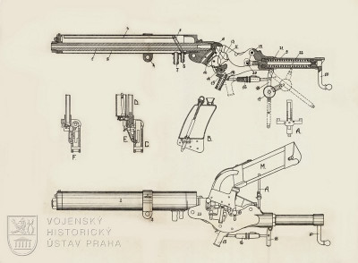

Rakouský těžký kulomet M1893 na fotografii z archivu VHU Praha.

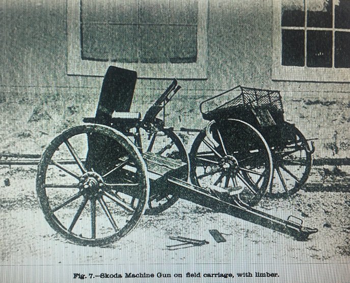

A ještě jedna zajímavá vozíčková verze - pěkně komplet.
