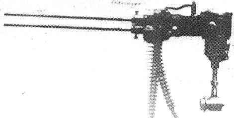

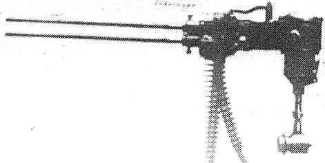

Kulomet Gebauer Model 1918
V roce 1917, maďarský vynálezce a konstruktér zbraní, Franz Gebauer (1888–1958), představil svůj výtvor v podobě motorem poháněného kulometu - Motorgéppuska. Dostalo se mu svolení zahájit práce na prototypu. První dvě varianty nebyly úspěšné, ale třetí varianta již prokázala, že se jedná o funkční zbraň. V červnu roku 1918, na letišti v Aspernu, byl kulomet namontován na letoun Aviatik D.11 a otestován plukovníkem Benno Fialou. Kulomet vážil 21 kg a kadence činila úctyhodných 25 výstřelů za sekundu (1500 ran/min.), což bylo 4x vyšší kadence než v případě leteckého kulometu Schwarzlose. Zbraň dostala název Gebauer Model 1918. Již v září bylo objednáno prvních 100 kusů a Gebauer získal finanční podporu přímo z Vídně. Je překvapivé, že tyto zbraně byly i vyrobeny, před koncem války, a to všechny do října 1918. Na frontu se nestihly dostat a nemohly tak být otestovány v poli. Nelehké poválečné období přežil Gebauer v Budapešti, kde pod jménem Ferenc Gebauer, neoficiálně pracoval na motorem poháněných kulometech, nyní pro Maďarskou královskou armádu. Že se nejednalo o chybný koncept, potvrzují obdobné práce z Británie (1921), Československa (1938) nebo Německa (1941), ale pouze Gebauerovy zbraně se dostaly do služby a v mnoha modifikacích se dostaly i do bojů druhé světová války, ale to je již jiný příběh.

Ta vysoká kadence je působená i dvěma hlavněmi, kdy se kadence jedné zbraně vynásobí - reálné hodnoty by byly odlišné.
Jiank většina pozdějších Gebauerových zbraní má jen jednu hlaveň, což hodnotu kadence úměrně snižuje.
jinak motorový pohon měly tyhle zbraně (podle označení Motorgéppuska):
Gebauer Motorgéppuska 1918.M
Gebauer Motorgéppuska 1926/31.Minta GKM
Gebauer Motorgeppuska 1940.Minta GKM
Gebauer Megfigyelő Motorgéppuska 1934.Minta GKM
Gebauer Harckocsi Motorgéppuska 1934/37.Minta GKM (tanková)
Gebauer Harckocsi Motorgéppuska 1934/40.Minta GKM (tanková)

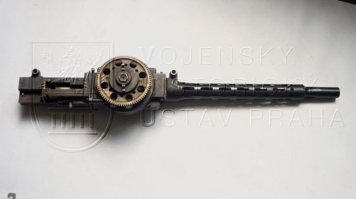

Nedalo mi to a hledal jsem zmíněný československý motorem poháněný kulomet. Překvapivě jsem ho našel na VHU Praha pod názvem:
Motorický kulomet ZB 80
Letecké kulomety byly doménou České zbrojovky ve Strakonicích. Přesto vznikla v brněnské zbrojovce v roce 1934 konstrukce leteckého kulometu, jejíž autorem byl Leopold Jestřábek. Na rozdíl od konvenčních systémů využívala Jestřábkova zbraň nepřímého náhonu. K ovládání mechanismu zbraně nesloužila energie prachových plynů vzniklých při výstřelu, nýbrž otáčky leteckého motoru, proto byl také označován jako motorický kulomet a dostal označení ZB 80. Při funkčním cyklu se axiálně pohybovala hlaveň pomocí excentrické vačky zpřevodované ozubeným kolem a závěr tvořila pevná deska. Zcela atypickým prvkem Jestřábkovy konstrukce byl nábojový pás, tvořený frézovanými články, jež dvě poloviny obepínaly dno náboje. Princip držení nábojů v pásu tak připomínal ruční zdrhovadlo (zip). S kulometem zkoušela zbrojovka štěstí v červnu 1934 v Aberdeenu ve Spojených státech, avšak neúspěšně. Slabinu zbraně představovala nízká kadence i při nejvyšších otáčkách motoru a také fakt, že snížení otáček motoru přímo ovlivňovalo kadenci kulometu. Při 2000 otáčkách motoru a převodu 1:2 dosahovala kadence zbraně maximálně 1000 ran za minutu. Poměr převodu nebylo také možné u zbraně měnit během letu, což eliminovalo možnosti zbraně. Rozsáhlejší zkoušky se zbraní prováděla zbrojovka na objednávku VTLÚ (Vojenského technického a leteckého ústavu) ještě v roce 1936, ale ani tehdy se nenašly důvody k pokračování prací na vývoji Jestřábkovy konstrukce.
http://www.vhu.cz/exhibit/motoricky-kulomet-zb-80/
