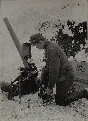

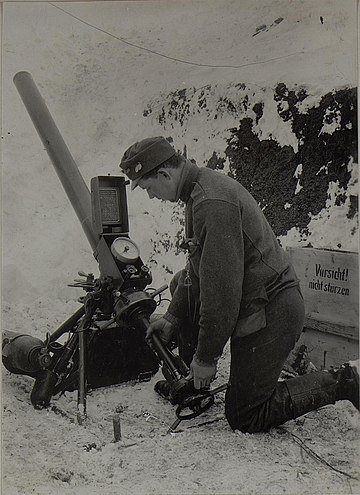

Na první fotce je "8 cm Luftminenwerfer M.15" na tom je zajímavé, že byl vyvinut a zpočátku i vyráběn v dílnách 58 pěšího pluku, kde se vyrobilo asi 20 kusů. Následně byla výroba předána do Budapešti do továrny Egyesült Villamos gépek A.G. (Společnost pro elektrická zařízená a.s.) Minomet fungoval tak, že mina byla držena šroubem, který se při určitém tlaku přetrhl a tím umožnil nárůst tlaku ze zásobníku na předem daný tlak. U pneumatických zařízení to není až tak neobvyklé řešení.
Na dalších dvou snímcích je "20cm Luftminenwerfer M.16" šlo o systém "Spitz-Bartelmus", náboj se do komory vložil zezadu, a byl držen spojkou kterou ho bylo možno uvolnit při předem nastaveném tlaku (maximum bylo 55 atmosfér). Tlakem se určoval dostřel (max. 1450 m) z toho důvodu nebylo třeba měnit elevaci hlavně a ta byla fixována v úhlu cca 45°a se zbraní se prováděl jen odměr. Miny byly váky buď 22,6 kg nebo 34,4 kg, celá zbraň vážila asi 720 kg a obsluha byla 5 mužů
Minomet M.16 je ve velmi pěkném stavu ve Vídni v Muzeu a pokud máte kliku a jazykové znalosti, lze si i s některými pracovníky muzea o něm pokecat.
