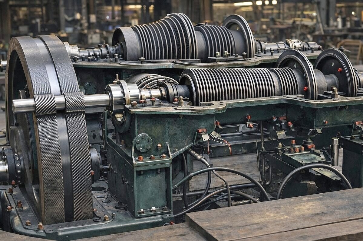

Redukční převod: Konečné vítězství
Až masivní ozubená kola (reduktory) dovolila turbíně být malá a efektivní. Dneska už nikoho nenapadne spojit to přímo.
Převodovky jsou technická díla sama o sobě – musí přenést desítky tisíc kilowattů a přitom se nerozsypat.

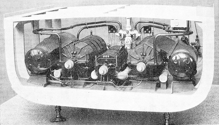

U parníků se kdysi pro manévrování a jízdu vzad používaly pouze pístové motory.
Speciální automatický parní ventil se používal k vypnutí turbíny.
Tento systém byl následně přijat v mnoha velkých atlantických lodích, včetně parníků White Star, Olympic a Titanic.

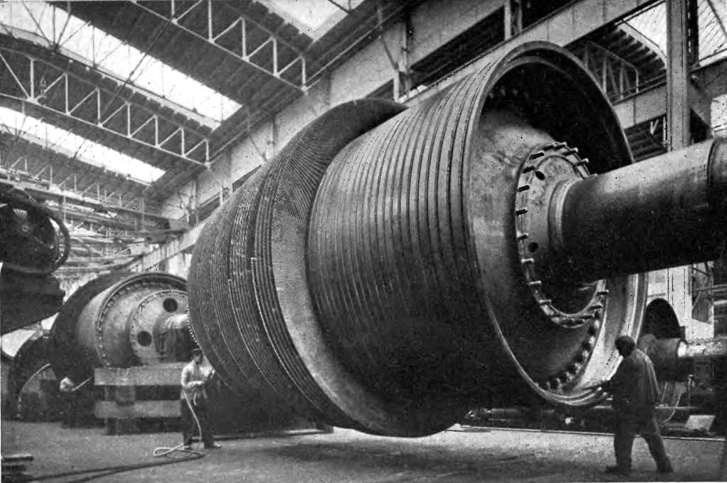

Sada turbín pro parník. Kryty byly odstraněny.
V popředí je rotor vysokotlaké turbíny. V pozadí je nízkotlaký rotor turbíny.

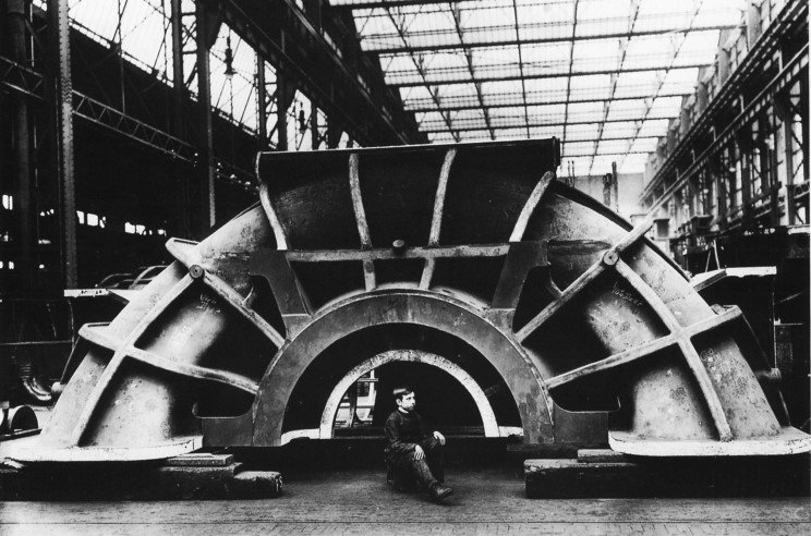

TŘÍHŘÍDELOVÉ USPOŘÁDÁNÍ Parsonsových parních turbín se používalo před zavedením redukčního převodu.
Vysokotlaká turbína poháněla střední lodní hřídel a nízkotlaké turbíny poháněly dva krajní hřídele.
