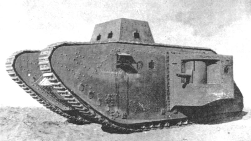

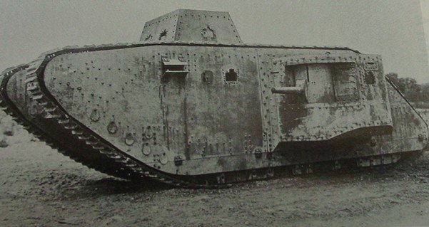

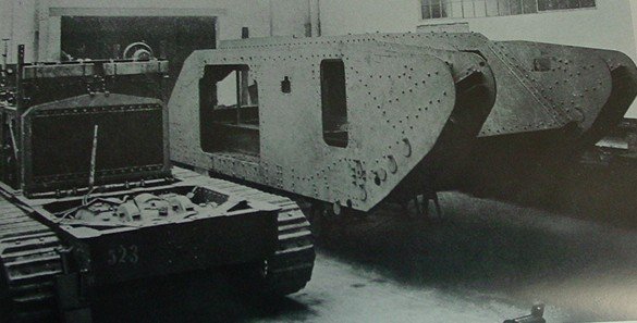

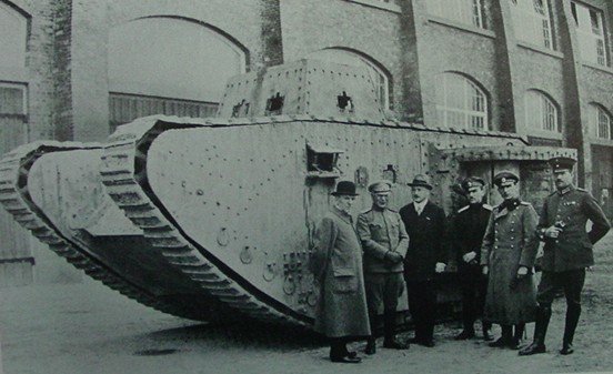

Přední osobností konstrukcí tanků v Německu, byl bezpochyby automobilový konstruktér - kapitán Joseph Vollmer (1871–1955), který navrhl jak první německý tank A7V (Abteilung 7 Verkehrswesen), těžký tank K-Wagen, tak i lehké tanky LK I a II. Tank A7V se ale ukázal být né příliš zdařilou konstrukcí a byl zde zájem přijít s modernější konstrukcí, vycházející z britských kořistních tanků Mark IV. V roce 1917 byl tedy zadán vývoj zkušebního tanku s oběžnými pásy. Kvůli úsporným opatřením, mělo být využito co největšího množství dílů z tanku A7V, k tomuto účelu bylo využito dílů z tankového podvozku číslo 524. Ze staršího tanku byl použit i název A7V, jen doplněn o přídomek Umlaufende Ketten (U), tedy doslova A7V s oběžnými pásy. Výroba probíhala v továrně Daimler-Motoren-Gesellschaft (DMG) v Berlin-Marienfelde. Prototyp byl dokončen až následujícího roku a první jízdní zkoušky proběhly 25. května 1918. Snaha využít co největšího množství komponentů z tanku A7V způsobila, že vozidlo bylo příliš velké a tím i těžší než původní A7V, jelikož při stejné délce pojezdových vozíků došlo k nutnosti prodloužení pásu. Zachován byl rovněž motor, většina pohonného ústrojí a šasi. Jízdní zkoušky prokázaly, že došlo ke zlepšení některých jízdních vlastností a projekt tak splnil veškerá očekávání. Vzhledem ke zvýšení váhy se ale snížila rychlost a manévrovací schopnosti oproti tanku A7V. Dne 12. září byl projekt ukončen a vozidlo rozebráno. Pokud jde o výzbroj, tak ta je poměrně podobnou jako u britských protějšků. V bočních střelištích byly usazeny dva kořistní kanóny Maxim-Nordfeldt 1888 L/26,3 ráže 57 mm, každý obsluhovali dva muži. Tento kanón dokázal na 1 000 metrů probít pancíř o tloušťce 20 mm. Sekundární výzbroj nebyla nikdy osazena, ale některé zdroje se zmiňují o šesti střílnách pro kulomety v horní nástavbě a dalších 4 v trupu. Konstruktéři počítali s tím, že vozidlo nebude mít pouze menší počet kulometů, které budou přemisťovány dle potřeby, střílny tak byly uzavíratelné. Jak již bylo zmíněno, jednalo se pouze o technologický demonstrátor.
