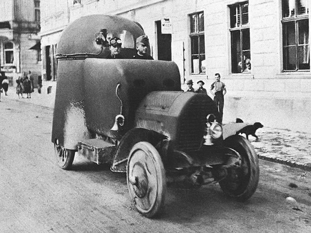

Každého fandu obrněné techniky musí potěšit skvěle řešený kalkson:
co si budeme povídat, pěkná je i karbidová lampa pro osvětlení a vozidlu chybí už jen cedulkové ukazatele směrujízdy :D
Dost mě zaujalo, že zadní náprava není alespoň zdvojená, nebo jinak posílená. Zátěž musela být enormní.

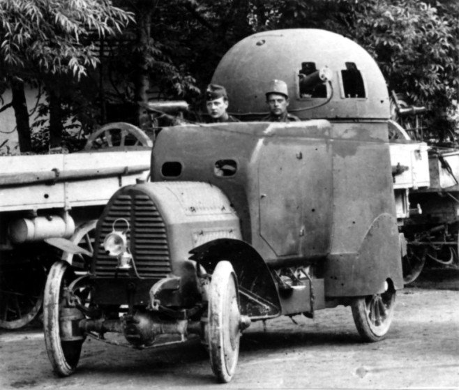

Obrněný automobil Austro-Daimler při manévrech, kolem roku 1913...
Autorem fotografie je R. Bruner-Dvořák... Fotografie pochází ze sbírky Scheufler

Pěkná fotografie, jedná se o opravdu pěkně drobné vozítko

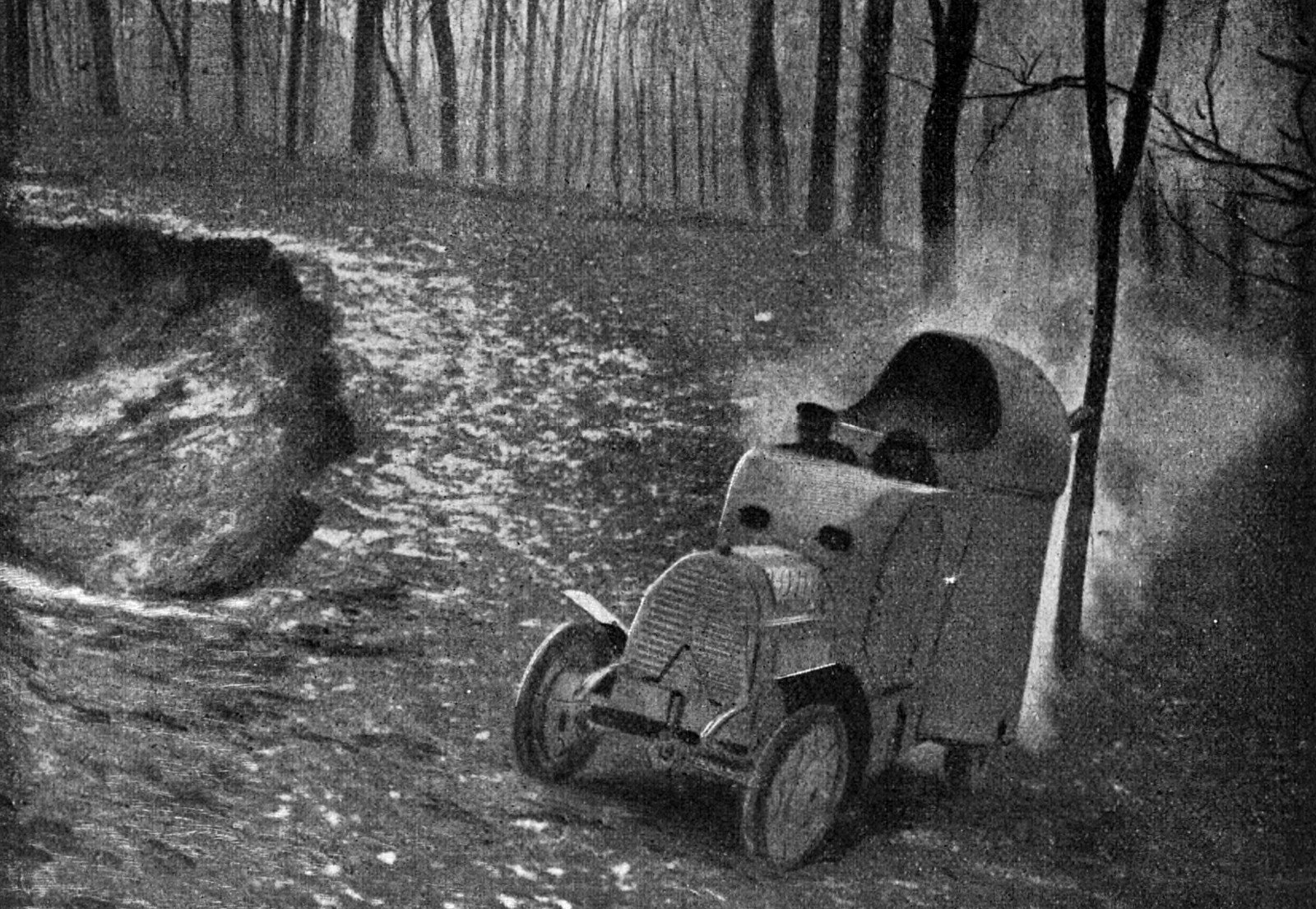

Tentokrát taková zajímavost. V článku "Vynálezy a pokroky 1906", jehož autorem je Vl. J., zmiňují, že ve výzbroji francouzské armády je i obrněný automobil velice známé konstrukce. Údajně pochází od "Société des Automobiles Commerciales". Délka 4 m, rozvor náprav 2,8 m a rozchod 1,3 m. Hmotnost 2,3 tuny, motor má výkon 35 koní a rychlost až 45 km/h na silnici. Pancéřování 3 mm, obrněná kopule má průměr 1,5 m s osazeným kulometem (tehdy ještě označen jako mitrailleusa), počet nábojů 14 000. Osádkou je řidič, střelec a jeho pomocník ve věži. Na druhé fotografii stoupá po lesní cestě k pevnosti Mont-Valérien. Zdá se tedy, že byl Austro-Daimler nabízen rovněž francouzské armádě. Článek má ale chybu v tom, že jej francouzská armáda nikdy nepořídila a zřejmě jde o překlep.

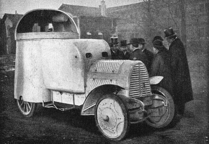

Ještě nějaké fotografie z vystavení obrněného automobilu Austro-Daimler ve Francii. V prosinci 1906 bylo vozidl oprezentováno pod názvem Austro Daimler Mercedes de 45 cv. V lednu 1907 byl předveden francouzskému ministrovi války a následně testován armádou. V květnu 1909 byl odmítnut pro špatnou průchodnost v terénu a vysoké výrobní náklady. Následně se vrátil zpět do R-U. Celkově vznikly dva prototypy a jejich další osud není znám, objevují se i nepotvrzené spekulace o nasazení v První světové válce, osobně si ale myslím že byly sešrotovány již před válkou.
