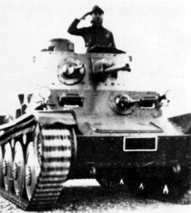

Obrázek Obrázek

Nyní k technickým parametrům „praotce“ TNH. Na první pohled nešlo o nějakou extravagantní konstrukci, šlo o klasický tank s otočnou věží. Za převratný se ale dá ve své době označit podvozek. Ten měl na každé straně čtyři jednoduché pojezdová kola o průměru 775 mm s gumovými bandážemi (šířka 120 mm). Kola byla upevněna na čepech kyvných ramen, dvě kola měla společné odpružení svazkem listových pér. Pás byla nahoře nesen na dvou kladkách s gumovou bandážím vpředu byl pás unášen dvojitým ozubeným hnacím kolem (d=637 mm), vzadu potom dvojitým ozubeným napínacím kolem (d=535 mm). Pás měl celkem 93 článků, ozuby na jeho bocích tvořily korýtko s dvěma hřebeny po celé délce pásu. To umožnilo pohyb pásu mezi vnitřními stranami dvojitých hnacích a napínacích kol, pojezdová kola a kladky se oproti tomu pohybovaly uvnitř korýtka. Tento systém prakticky znemožňoval vysmeknutí pásu z pojezdového ústrojí.
Pohon zajišťoval u prototypu kapalinou chlazený řadový zážehový šestiválec Praga TN 3. série. Při objemu 7793 ccm dával při 1700 ot/min maximální výkon 92 HP. U sériových vozidel byl použit motor Praga TN 100 o objemu 7942 ccm, jeho výkon byl 104 HP při 2000 ot/min. Přenos zajišťovala u prototypu převodovka Praga s pěti stupni pro jízdu vřed a jedním pro jízdu vzad. Sériové vozidla byly již osazeny poloautomatickou planetovou převodovkou Praga-Wilson, stavěnou v ČKD v licenci. Konfigurace převodovky zůstává stejná (5/1), je však již vybavena předvolbou s možností řazení pomocí pedálu. Právě použitá převodovka společně s konstrukcí podvozku stojí za dalším úspěšným vývojem obrněné techniky na základě tanku TNH.
Tank byl montován tehdejší nejobvyklejší technologií, pancéřové plechy byly spojeny nýty s kostrou z ocelových profilů. Síla pancéřových plechů byla od 8 do 15 mm. Hlavní výzbroj byla soustředěna samozřejmě do otočné věže kuželového tvaru. Tam byl lafetován protitankový kanon Škoda A4 Beta ráže 37,2 mm, vpravo od něj byl umístěn těžký kulomet ZB-53 ráže 7,92 mm. Stejný kulomet byl umístěn v korbě vedle řidiče. Palebný průměr pro kanon byl 60 granátů, pro kulomety to bylo 3000 nábojů. Na pozorovací kopuli věže šlo díky pomocnému držáku využít kulomet pro střelbu proti letounům.
Osádku tvořila čtveřice mužů, ve věži měl své místo velitel-střelec a nabíječ, v korbě seděl řidič a radista. Narazil jsem i na údaj o třech mužích, ve věži byl pouze velitel. Obě varianty jsou asi pravdivé, podle všeho k doplnění osádky o nabíječe došlo až v průběhu služby.

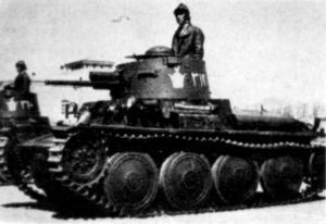

Výroba tanků probíhala v pobočném závodě ve Slaném, prvních zásilka byla vyslána lodí z Brém až v srpnu 1936. Zkoušek prototypů se zúčastnila početná skupina íránských techniků a důstojníku, v průběhu zkoušek došlo k několika technickým úpravám. Poslední tanky byly do Íránu dodány v květnu 1937. Prodlužovaní doby výroby prý mělo i jiný důvod – Íráncům se u nás líbilo a ukončení činnosti jejich komise se proto prodlužovalo jak jen to šlo... Veřejnosti se poprvé československé tanky představily 22.2.1937, jedenáct československých tanků zde demonstrovalo moderní výzbroj íránské armády. Organizace a výcvik íránských tankistů rovněž probíhala pod vedením zástupců výrobce. V Íránu zastupoval firmu ČKD až do roku 1943 ing. Jean Wasgitian, coby zástupce výrobce byl ministerstvem války pověřen dozorem nad opravami a účastnil se vypracování plánů organizace opravárenských kapacit místní armády.

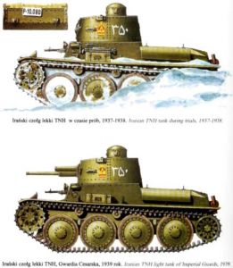

Lehké tanky TNH byly společně s tančíky AH-IV přiděleny k 1. a 2. divizi, šlo vždy o 25 tanků TNH a 25 AH-IV. Později byla v Teheránu budována mechanizovaná brigáda, jejím základním kamenem byly dva prapory československých tanků. Ty se v náročném perském terénu osvědčily, v roce 1938 se plánoval nákup dalších tanků. Mělo jít až o 300 vozidel obou typů, tento lukrativní kontrakt však překazila začínající druhá světová válka. Cena jednoho tanku TNH byla 3570 £ za kus.
Obrázek Obrázek
Pokusil jsem se popsat začátek cesty na výsluní našeho nejlepšího předválečného tanku. Zvolená koncepce se prosadila bohužel až v rukou našeho protivníka, nacistického Německa. Ale to je jiná kapitola vývoje tanku TNH....

Vojenské muzeum v Teheránu. Povšimněte si atrap kanónů.

No esis byl v tom, co píšeš, tak si možná slepý. Ta fotka je totiž přímo z něj. Důležité je taky vědět, kdys tam byl. Ale je to tam, jak ty píšeš. Ale podle zchátralého nátěru, který jistě není původní bych tipoval, že tam stojí už delší dobu. A když čekáš kloudnou odpověď, tak formuluj přesně otázku. Stejně jako wildesau bych ti odpověděl aj já. Jo a mimochodem, napsal sem druhá polovina padesátých let. Takže to máš maximálně pět let.
Dále jsem si uvědomil, že sem nedodal málo známou informaci ohledně trupovéo kulometu. Prototyp a polovina strojů měly rovnou čelní desku korby. Druhá polovina tanků obdržela vypouklé střeliště na levé straně korby. Toto vysunutí dopředu zvětšilo palebné pole trupového kulometu. Jde vlastně o jakéhosi primitivního předchůdce lomené čelní desky u tanku LT vz.38.

Tak tady je ten obrázek vypouklého střeliště, které dostalo 27 tanků pozdější série.
