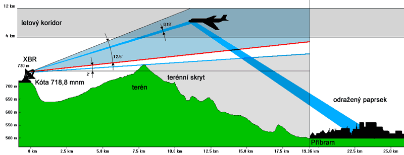

Chvíli na to vychází protireakce od autorky s diplomem z Mat-Fyz Un.Karlovy a titulem z univ. Vrije Universiteit v Amsterdamu s propočtem na základě fyz. vzorců obecně platných pro tuto problematiku.
Po srolování níže je i ilustrační obrázek,který přibližuje celou situaci - celá tato protireakce je k nalezení ZDE:
http://www.blisty.cz/2007/8/27/art36007.html
Z ní vyplývá vliv po odrazu od letounu naprosto opačný a v případě té modelové situace "odraz na Příbram"
http://www.blisty.cz/files/2007/08/27/pribram.gif
vychází výpočet intenzity odraženého paprsku pod normou pro tento druh záření, která v ČR činí 10 W/m2.
Je celkem alarmující, jak různé úhly pohledu mohou mít za následek tak diametrálně odlišné výsledky.

Výpočet T. Tušarové je zatížen dosti podstatnou chybou. Autorka předpokládá odraz od letadla letícího ve výšce 4 až 12 km ale pro výpočet uvažuje délku dráhy paprsku 30 km při vzdušné vzdálenosti XBR od Příbrami 25 km. Sice nevím z hlavy jaká je nadmořská výška města Příbram ale je zcela určitě menší než 718 metrů což je výška stanoviště XBR. Uvažovaná délka paprsku pak hrubým odhadem vychází pro výšku letadla okolo 4 km. Intensita paprsku klesá s druhou mocninou vzdálenosti a proto je pro její výpočet nutno znát přesnou hodnotu. Není mi známo že by v prostoru mezi XBR a Příbramí ležel letový koridor kde pravidelně létají letadla v hladině 4 km. Ze strany autorky však považuji za vrcholně neseriozní když uvádí ve výsledku přesná čísla na základě silně nepřesných vstupních údajů kde je navíc použit pouze jeden extrémní případ.
Pro paní odbornici bych měl jiné zadání: což takhle spočítat intensitu elektromagnetického záření ve vagonu metra způsobenou mobilními telefony. Signál je totiž pouze ve stanicích takže všechny mobily se při vjezdu vlaku do stanice logují na tamní BTS a to plným výkonem. Mobil má dnes každý, ve voze v ranní špičce může být klidně sto lidí, vozová skříň je kovová takže pěkně odráží, jedná se o malé vzdálenosti mezi mobilem a lidmi. To se asi exaktně spočítat nedá ale vsadím se o lahev dobré whisky, že tohle zatížení bude o dost vyšší než jaké budou (možná) inkasovat bodří měšťané příbramští od radaru XBR.

RAYTHEON
V tomto bych neviděl pochybení Tušarové. Ty údaje jí víceméně "zadaly" ty mediální spekulace, které ten odraz tolik dramatizovali a ona pouze provedla výpočet na teoretickou situaci. Praktické otázky jsou již jiná kategorie.
Co se týče letového provozu, objevil jsem tyto 2 obrázky:
Bohužel obrázek, kde by byly nějak výrazněji/přehledněji zakresleny letové koridory jsem neobjevil. Docela by se k dokreslení hodil. Neví někdo o nějakém?
Rosomak:
Ono celkem není nad čím se pozastavovat. Jak vyplývá z této tabulky(ze zmíněné zprávy):
hustota zářivého toku HLAVNÍHO svazku/paprsku se bude pohybovat(v závislosti na vzdálenosti) v NORMĚ pro personál 9,5km od antény a v NORMĚ pro "ostatní" ve vzdálenosti 21,2km.
A znovu zdůrazňuji - V NORMĚ, což je diametrálně odlišné od pojmu škodlivost.
