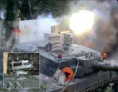

Německý systém AWiSS a AVePS od Diehl

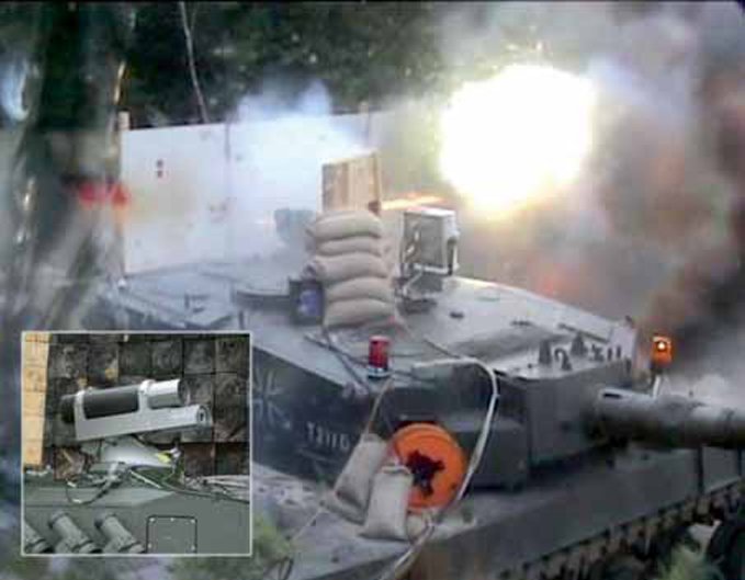

Často se tvrdí, že Německo má pouze systém aktivní ochrany KAZ od Rheinmetallu, nebo pouze soft-kill MUSS známý z vozidla Puma. Poněkud překvapivě ale stálo Německo při zrodu systému hard-kill. Málo známý je Německý systém aktivní ochrany AWiSS, jehož počátky se datují do roku 1993, kdy byly koncipovány požadavky na tank nové generace NGP. V roce 1997 získala společnost Diehl zakázku na vývoj dvou systémů aktivní ochrany. Prvním byl označený jako AFSS a měl chránit vozidlo pře střelami RPG a jiným raketám. Druhý byl označený jako AKESS a měl likvidovat tankové průbojné střely. V roce 1999 byl představen systém AWiSS, který kombinoval oba systémy. Na tento systém částečně navazuje i izraelský systém Iron Aist APS, jehož základy najdeme ve spolupráci společnosti Diehl a izraelským vojenským průmyslem. AWiSS se skládá z centrální počítačové jednotky, čtyřmi milimetrovými radarovými jednotkami typu Ka umístěnými kolem vozidla a až dvěma raketami s integrovanými IR senzory. AWiSS zachycuje hrozby ve vzdálenosti 10 až 25 metrů. Reakční doba systému AWiSS je údajně 355 milisekund. Systém využíval dva druhy antiraket, jednu s tvarovanou náloží a druhou tříštivou. Antiraketa váží 3 kg a dokáže ničit střely RPG, ATGM, HE (AT) tanková munice a APFSDS. Systém je možno integrovat do věže vozidla, což zvyšuje kompaktnost systému. Hmotnost kompletu je nižší než 500 kilogramů. První testy proběhly v roce 2001, následujícího roku byl osazen na tank Leopard 2AV a v roce 2006 byl otestován proti střele MILAN. Vývoj AWiSS byl později přerušen ve prospěch nového systému AVePS, který využívá pouze antirakety s výbušným obsahem HE, což snižuje vedlejší škody. Zajímavostí je, že energetická spotřeba celého systému AVePS je pouze 1,5 kW a řídící počítač ubere z vnitřního prostoru vozidla pouze 80 litrů (0,08 m3). Reakční doba systému je 300 až 350 milisekund a později byla snížena pod 300 ms. Antirakety lze doplňovat z otevřeného poklopu, aniž by osádka musela zcela opustit vozidlo. V roce 2011 byl systém úspěšně otestován na vozidle M113 a později vozidle Fuchs. Systém začíná reagovat na hrozbu již ve vzdálenosti 10 až 35 m. Následně se ve vzdálenosti 2 až 4 m, sledovací systémy přepnou do jemného sledování. K samotnému zničení hrozby dochází ve vzdálenosti 1 m nebo méně. Reakční doba systému je dostatečná i proti APFSDS o rychlosti 1 750 m/s.
http://below-the-turret-ring.blogspot.c ... rview.html
http://www.army-guide.com/eng/firm3259.html
http://www.diehl.com/en/diehl-defence/p ... ction.html
AWiSS testován na tanku Leopard 2AV

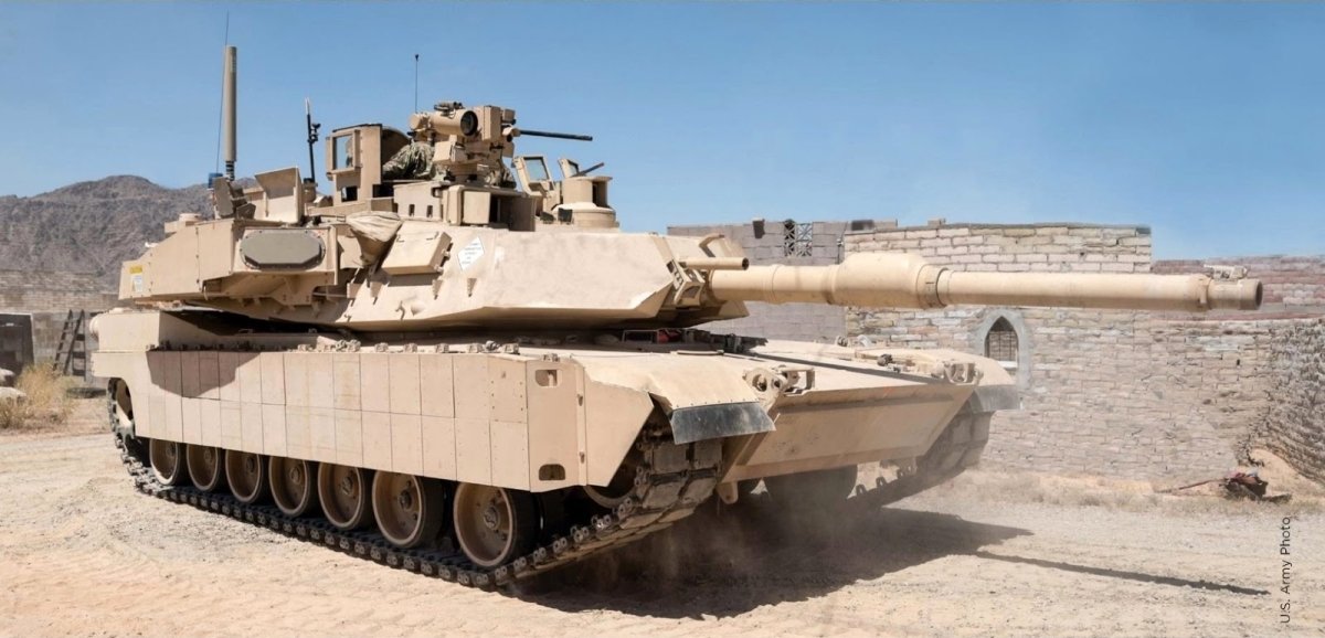

Tak už je venku fotografie Abramsu osazeného systémem Trophy

Neviem si pomoct, ale pride mi to ako nepodarena fotomontaz, ta inegracia mi pride dost blbo urobena (priam az neamericky), cela jednotka APS trci mimo korbu

Ja viem, ale jedndoucho to vyzera strasne, a to su americania povestny, ze ich zbrane vyzeraju dobre

klingy píše:Neviem si pomoct, ale pride mi to ako nepodarena fotomontaz, ta inegracia mi pride dost blbo urobena (priam az neamericky), cela jednotka APS trci mimo korbu
A jak jinak by jsi to chtěl udělat - bez penetrace věže?
Jinak, ERA, aktivní ochrana ... že by implementace "sovětské konstrukční školy"? :razz:

Trochu to přečnívá přes boky, možný problém pro transport.

To "silové pole" vypadá efektivně, ale jak ten systém působí do přední polosféry?
Tak trochu to vypadá, že funguje jen na hrozby přilétající zboku.
To se zepředu spoléhají jen na pancíř?

Rase, já nezpochybňuji Trophy, jen jsem se pozastavil nad tím, že při uvedené instalaci nemůže být aktivní prvek vystřelen proti střele přilétající z přední polosféry = hrozby odtamtud musí zachytit pancíř.

Ako píše Rase,z tých rôznych záberov sa naozaj zdá že tie projektily nie sú vystrelované "oproti" ale vybuchujú "z boku".
Dokonca by to mohla byť aj výhoda a zámer,ak tlaková vlna pôsobý na strelu "spredu" tak to strelu môže len troch zbrzdiť a destabilizovať len málo.Ale ak výbuch pôsobí z boku strely tak ju vychýli a rozvibruje podstatne viac a tá sa potom zlomí alebo narazí na pancier v nevhodnom uhle alebo bokom.

Tak pardon. Při větším zvětšení to vypadá, že na těch "uších" je pod odklopný krytem umístěna otočná výmetnice antistřel, která by mohla být schopna bránit i přední polosféru.
Oproti pevné instalaci výmetnice Afganitu sice poměrně "křehké" řešení, ale s výhodou přesnějšího zaměření antistřely - tedy pokud je útočící střela detekována v čas.

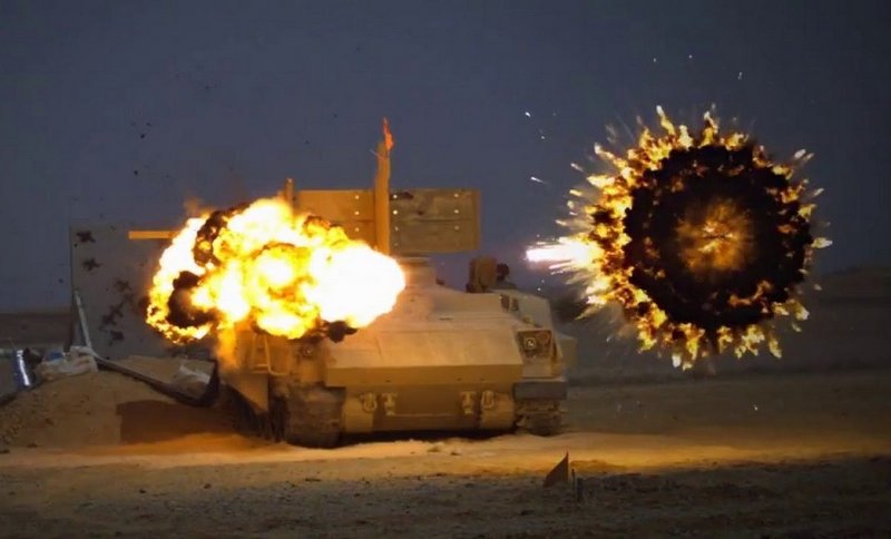

Americká armáda provedla již dvě kola testů, včetně praktického ostřelování tanku vybaveného systémem Trophy. V prvním kole byl systém testován laboratorně na polygonu, v druhém pak v podmínkách podobným realitě na skutečném bojišti. Dosažené výsledky předčily očekávání a o funčnosti systému není žádných pochyb. Z osmačtyřiceti pokusů zasáhnout tank nebyl žádný úspěšný. V dalších fázích testů má být posuzována celková bezpečnost použití a interakce blízko sebe se pohybujících tanků. Na základě získaných poznatků z testů má být ještě zvýšena úroveň integrace systémů Trophy s vybavením tanků Abrams. Počítá se s tím, že po reakci aktivního ochranného systému se bude věž tanku automaticky otáčet čelem do směru odkud přichází ostřelování, podobně jako tomu může být při ozáření tanku laserem. Tím tedy dostáváme odpověď na schopnosti čelní ochrany vozidla (je tedy nepopiratelná, jinak by se věž otáčela bokem). První brigáda tanků Abrams, vybavená systémem Trophy má být od roku 2020 trvale nasazena v Evropě.
