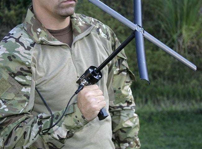

Na satelitné spojenie môže byť anténa nenápadná. US army dávno používa na satcom spojenia skladacie turnstille antény
Pekná manpack anténa:
Domáca výroba:
https://hackaday.com/2023/06/30/a-quick ... -snooping/
Dá sa to vylepšiť skladacími ramenami a tak sa zmesstí do tenkého puzdra. Princíp - anténa má dvojstranné ohybné spojky na bázach ramien:
